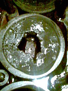

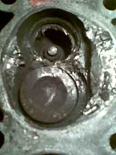

198 0 Опубликовано 14 октября, 2009 (изменено) Выпало выпускное седло, обломило клапан, клапаном погнуло впускной клапан и пробило поршень. Ну и размолотило всё шорошенько, конечно. Подлежит ли ремонту головка или лучше поменять?А вот так выглядит поршень:Возможно ли в "домашних условиях" выбить гильзу из блока? Двигатель заклинило. Изменено 14 октября, 2009 пользователем 198 Поделиться сообщением Ссылка на сообщение Поделиться на другие сайты
толмачев 24 Опубликовано 14 октября, 2009 Выпало выпускное седло, обломило клапан, клапаном погнуло впускной клапан и пробило поршень. Ну и размолотило всё шорошенько, конечно. Подлежит ли ремонту головка или лучше поменять?А вот так выглядит поршень:Возможно ли в "домашних условиях" выбить гильзу из блока? Двигатель заклинило.Дружище,эту голову можна только на цветмет здать :( Поделиться сообщением Ссылка на сообщение Поделиться на другие сайты
198 0 Опубликовано 14 октября, 2009 Дружище,эту голову можна только на цветмет здать :(Хорошо, а подскажи гильзу тоже надо менять или только поршень с кольцами? Поделиться сообщением Ссылка на сообщение Поделиться на другие сайты
толмачев 24 Опубликовано 14 октября, 2009 ну и про поршень:Взять бы ремня широкого,да выпороть тебя за такое402-й сложно убить, но ты справился на 200% Поделиться сообщением Ссылка на сообщение Поделиться на другие сайты
198 0 Опубликовано 14 октября, 2009 ну и про поршень:Взять бы ремня широкого,да выпороть тебя за такое402-й сложно убить, но ты справился на 200%А по теме есть что-нибудь дельное? Поделиться сообщением Ссылка на сообщение Поделиться на другие сайты
толмачев 24 Опубликовано 14 октября, 2009 Хорошо, а подскажи гильзу тоже надо менять или только поршень с кольцами?Какие гильзы? боюсь там и блоку 3,14здец Поделиться сообщением Ссылка на сообщение Поделиться на другие сайты
Берси 623 Опубликовано 14 октября, 2009 (изменено) Абсолютная истина! Дело в том что в районе сёдел очень много - ТЕПЕРЬ - микротрещин металла в перемычках! А это - могила! Трещины разовьются под рабочим давлением, и седло - выпадет опять. А интересно как долго на нём ехали? Это не тот случай что обломился и сразу заглушили. Сильно много проблем наделало. А гильзу менять, от греха подальше! У тебя же нет рентгена. А с блоком ничерта не должно быть - не тот случай! Изменено 14 октября, 2009 пользователем Берси Поделиться сообщением Ссылка на сообщение Поделиться на другие сайты
