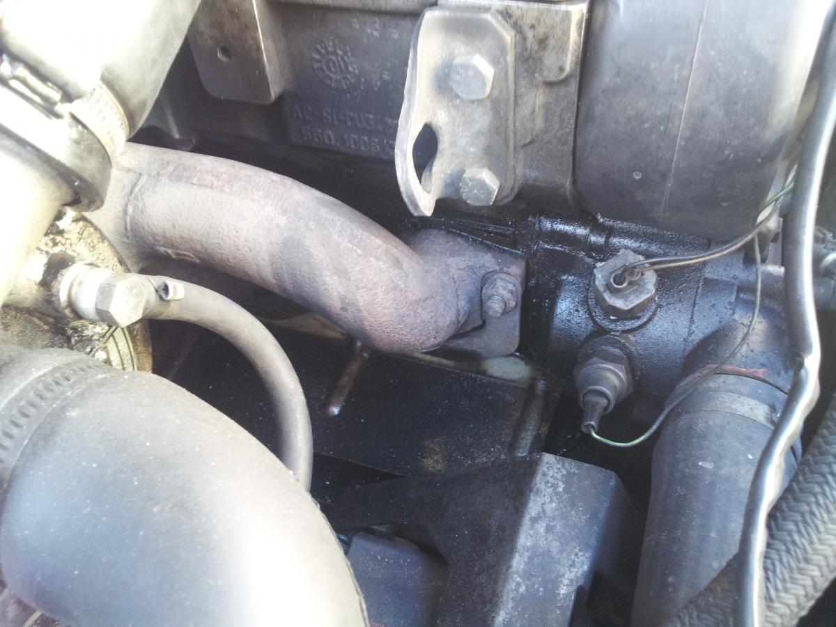

Demexey 4 Опубликовано 28 марта, 2013 как и обещал выкладываю фото...гонит с задней части во основном снизу непойму откуда точно... Поделиться сообщением Ссылка на сообщение Поделиться на другие сайты

колобок 7 167 Опубликовано 28 марта, 2013 как и обещал выкладываю фото...гонит с задней части во основном снизу непойму откуда точно...сзади крепится трубка подачи масла на турбину и насос(короче две трубки на одном болте) ну и маслоотделитель и блок конечно не новый, тогда все понятно, цена за работу была заложена в стоимость блока, я в 2010 блок менял по гарантии в то время интересовался блоками б/у , было масса предложений цена колебалась от 20 до 40 тыщ рублей, помню хороший блок с гарантией не газовский предлогал олег57 с форума всего за 25 тыщда да,ценники воротят не по децки, штаер а ценник как на бентли :D Поделиться сообщением Ссылка на сообщение Поделиться на другие сайты
max71 186 Опубликовано 28 марта, 2013 как и обещал выкладываю фото...гонит с задней части во основном снизу непойму откуда точно...помой движок сразу увидишь откуда , сзади удобно смотреть с помощью зеркала. Поделиться сообщением Ссылка на сообщение Поделиться на другие сайты

Demexey 4 Опубликовано 28 марта, 2013 колобок, кстати когда двиг тока тока остановился вытаскиваю щуп сухой! мину 30-40 отстоится заглушенная начинает показывать понемногу.и такое ощущение что масло резко куда то уходит седня доливал порядка полллитра за 150 км ушло. 1 Поделиться сообщением Ссылка на сообщение Поделиться на другие сайты
makcum 86 Опубликовано 28 марта, 2013 кстати когда двиг тока тока остановился вытаскиваю щуп сухой так уровень масла проверяют через 15 минут после остановки двигателя. Поделиться сообщением Ссылка на сообщение Поделиться на другие сайты
колобок 7 167 Опубликовано 28 марта, 2013 колобок, кстати когда двиг тока тока остановился вытаскиваю щуп сухой! мину 30-40 отстоится заглушенная начинает показывать понемногу.и такое ощущение что масло резко куда то уходит седня доливал порядка полллитра за 150 км ушло.при таком расходе, из выхлопной трубы масло течь должно,заглуши и покури минут 5,а уж потом проверяй уровень Поделиться сообщением Ссылка на сообщение Поделиться на другие сайты

Demexey 4 Опубликовано 28 марта, 2013 колобок, я думаю мож масло сифонит из этих трубок про которые ты мне сказал? поэтому и уходит так быстро. Поделиться сообщением Ссылка на сообщение Поделиться на другие сайты
