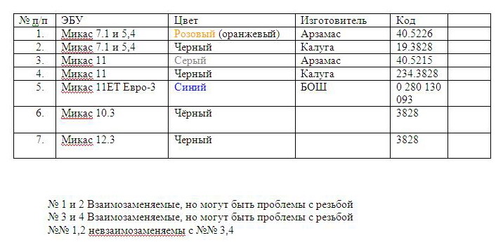

grek 10 Опубликовано 21 августа, 2014 (изменено) Коллеги, проясните ситуацию, кто может:Купил новый ДТОЖ, вкручиваю в корпус термостата, подсоединяю разъем, БК кажет: низкий уровень сигнала датчика.Выкручиваю, подсоединяю разъем, БК: без ошибок. У других продавцов покупаю другой ДТОЖ (3828) чуть подлиннее, вкручиваю, подсоединяю: та же х..ня. Выкручиваю, подсоединяю, БК: без ошибок.Пришлось оставить старый, ранее пользованный, но плохо работающий. Что за говнотень происходит? Изменено 21 августа, 2014 пользователем grek Поделиться сообщением Ссылка на сообщение Поделиться на другие сайты
cxem 118 Опубликовано 22 августа, 2014 Фамилию Имя Отчество: ДТОЖЗачем вкручивать ДТОЖ?Подключаем к разъёму ДТОЖ и смотрим температуру воздуху. Поделиться сообщением Ссылка на сообщение Поделиться на другие сайты
grek 10 Опубликовано 22 августа, 2014 (изменено) cxem, ты о чем? Изменено 22 августа, 2014 пользователем grek Поделиться сообщением Ссылка на сообщение Поделиться на другие сайты
cxem 118 Опубликовано 23 августа, 2014 Марка-модель-маркировка, выкладывай всё что написано на ДТОЖ. Поделиться сообщением Ссылка на сообщение Поделиться на другие сайты
grek 10 Опубликовано 23 августа, 2014 На одном маркировка - 405215 - находится на сером корпусе разъема, у второго латунная часть чутка подлиннее и маркировка выбита уже на ней - 234. 3828 (он с черным пластиком). Поделиться сообщением Ссылка на сообщение Поделиться на другие сайты
cxem 118 Опубликовано 23 августа, 2014 Смотрим: 2 1 Поделиться сообщением Ссылка на сообщение Поделиться на другие сайты
Кирилл 864 Опубликовано 23 августа, 2014 А разве датчику масса не нужна? Это про невкручивание. Поделиться сообщением Ссылка на сообщение Поделиться на другие сайты
cxem 118 Опубликовано 23 августа, 2014 2-х контактному не нужна. Поделиться сообщением Ссылка на сообщение Поделиться на другие сайты
Кирилл 864 Опубликовано 23 августа, 2014 Всегда думал что там три контакта: ''масса'', ''опорное напряжение'', ''параметры''... Поделиться сообщением Ссылка на сообщение Поделиться на другие сайты
grek 10 Опубликовано 23 августа, 2014 cxem, спасибо, просветил! Постараюсь поменять. Поделиться сообщением Ссылка на сообщение Поделиться на другие сайты

6844073 0 Опубликовано 19 октября, 2016 Смотрим:ДТОЖ Газель.jpgЗдравствуйте уважаемые одноклубники.Приблизительно такая ситуация:с наступлением температур ниже +10 машина заводиться с первой попытки отказывается.Мотор 405 евро2 мозг микас7.1.Я сразу начал грешить на ДТОЖ посмотрел сканмастером на холодную с ночи при температуре окружающей среды +2 он выдает +15.Скинув фишку с датчика(Т +4 показывает) заводится с пол оборота.Вчера заменил датчик на 40.5226 продавец убедил что должен стоять именно он на405е2.Утром тоже самое.С завода сотял датчик 234.3828 (хотя говорят это для евро3) я его правда менял уже как 2года на аналогичный т.к.случайно фишку сломал потом вроде все работало.Вопрос1.Какой все же должен стоять датчик? Р.S.Правда контакт на фишке не проверил. Поделиться сообщением Ссылка на сообщение Поделиться на другие сайты
рустам 72 35 Опубликовано 19 октября, 2016 У меня на холодную не держала обороты джот не помог заменил датчик дросельной заслонки помогло.Джот с номером 5226 идет на микас 11у меня так Поделиться сообщением Ссылка на сообщение Поделиться на другие сайты
Татарин 7 554 Опубликовано 19 октября, 2016 У меня на холодную не держала обороты джот не помог заменил датчик дросельной заслонки помогло.Джот с номером 5226 идет на микас 11у меня такТам по выше есть, ссылка на таблицу применяемости датчиков.У тебя должен быть 5215.И он, не взаимозаменяемый с 5226. Поделиться сообщением Ссылка на сообщение Поделиться на другие сайты
рустам 72 35 Опубликовано 19 октября, 2016 У тебя должен быть 5215 ты прав,ошибочка вышла Поделиться сообщением Ссылка на сообщение Поделиться на другие сайты
