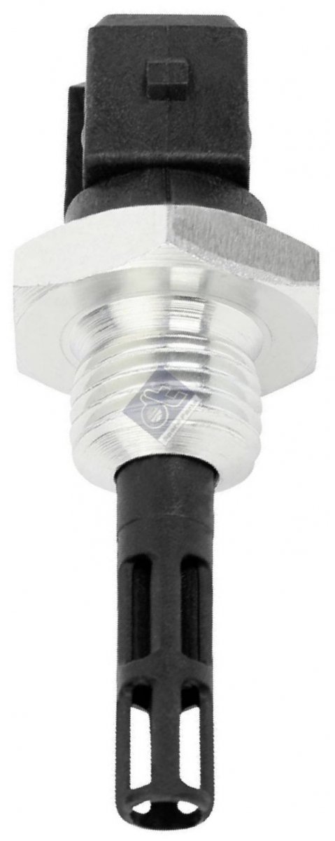

cxem 118 Опубликовано 31 января, 2024 ЭБУ Микас 7.1, 5.4, СОАТЭ, VS5.6 какой датчик ДТОЖ взять, цена/качество? «Автоэлектроника» Калуга 19.3828 «Rikor Electronics» Арзамас 40.5226 LUZAR LS 0306 406-3851010 FENOX 19.3828000 «АвтоТрейд» 42.3828 ===================== Так же ищу импортный датчик температуры воздуха(ДТВ) , Analog Temperature Sensor типа такого: Поделиться сообщением Ссылка на сообщение Поделиться на другие сайты
Валерий(69) 1 509 Опубликовано 31 января, 2024 9 часов назад, cxem сказал: Так же ищу импортный датчик температуры воздуха(ДТВ) , Analog Temperature Sensor типа такого: А в чём проблема? GM Лачетти, Авео, Спарк, ДЭУ Матиз. Поделиться сообщением Ссылка на сообщение Поделиться на другие сайты
cxem 118 Опубликовано 1 февраля, 2024 В современных датчиках температуры стоит терморезистор Для МИКАС-7 нужен датчик температуры на микросхеме (советская - К1019ЧТ1; импортная - LM335) Поделиться сообщением Ссылка на сообщение Поделиться на другие сайты
