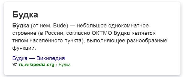

L2140 1 780 Опубликовано 18 мая, 2020 17 часов назад, valemat сказал: Фургон – это автомобиль, конструктивно объединенный с кузовом закрытого типа либо тентованным, в одно целое. это в подтверждение моих слов? Поделиться сообщением Ссылка на сообщение Поделиться на другие сайты
valemat 1 790 Опубликовано 18 мая, 2020 1 час назад, L2140 сказал: это в подтверждение моих слов? Он же ясно написал что у него будка Поделиться сообщением Ссылка на сообщение Поделиться на другие сайты
L2140 1 780 Опубликовано 18 мая, 2020 1 час назад, valemat сказал: Он же ясно написал что у него будка я думаю, в этом причина щелчков. Нужно развалить будку и поставить фургон. 1 Поделиться сообщением Ссылка на сообщение Поделиться на другие сайты
