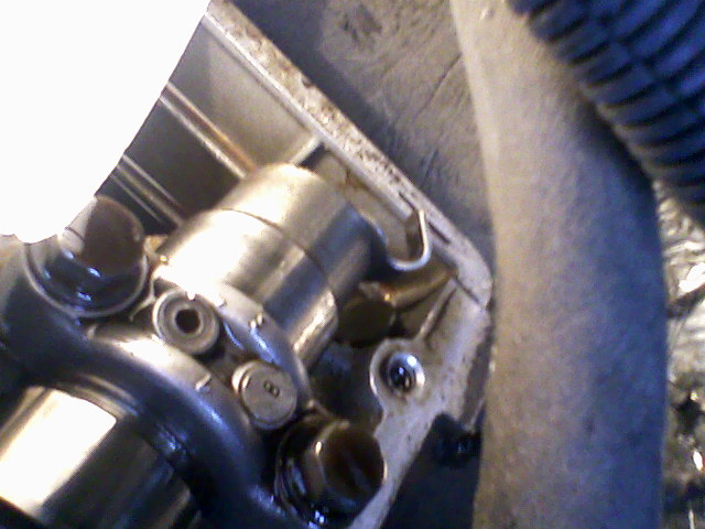

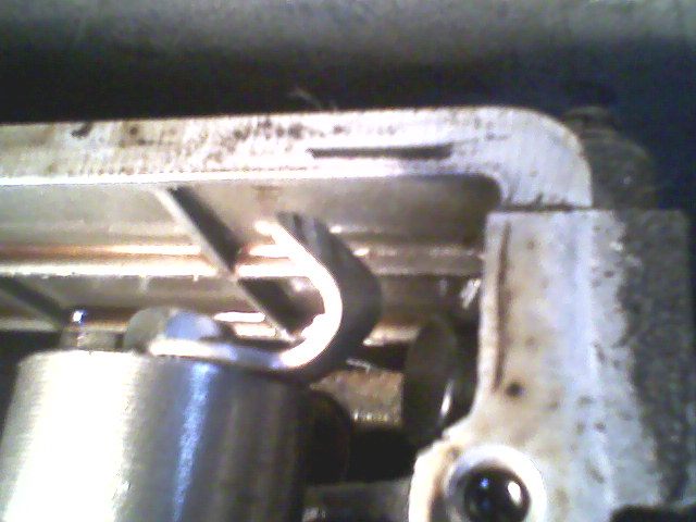

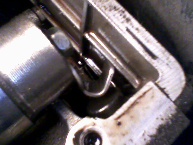

vadik 7 Опубликовано 11 декабря, 2011 (изменено) Менял прокладку на клапанной крышке и обратил внимание на пластину датчика фазы. Как то странно она у меня изогнута. Не пойму как такое могло произойти и как при этом датчик работает. Вопрос: какой должен быть зазор между пластиной и датчиком фазы в момент встречи? Изменено 11 декабря, 2011 пользователем vadik Поделиться сообщением Ссылка на сообщение Поделиться на другие сайты
