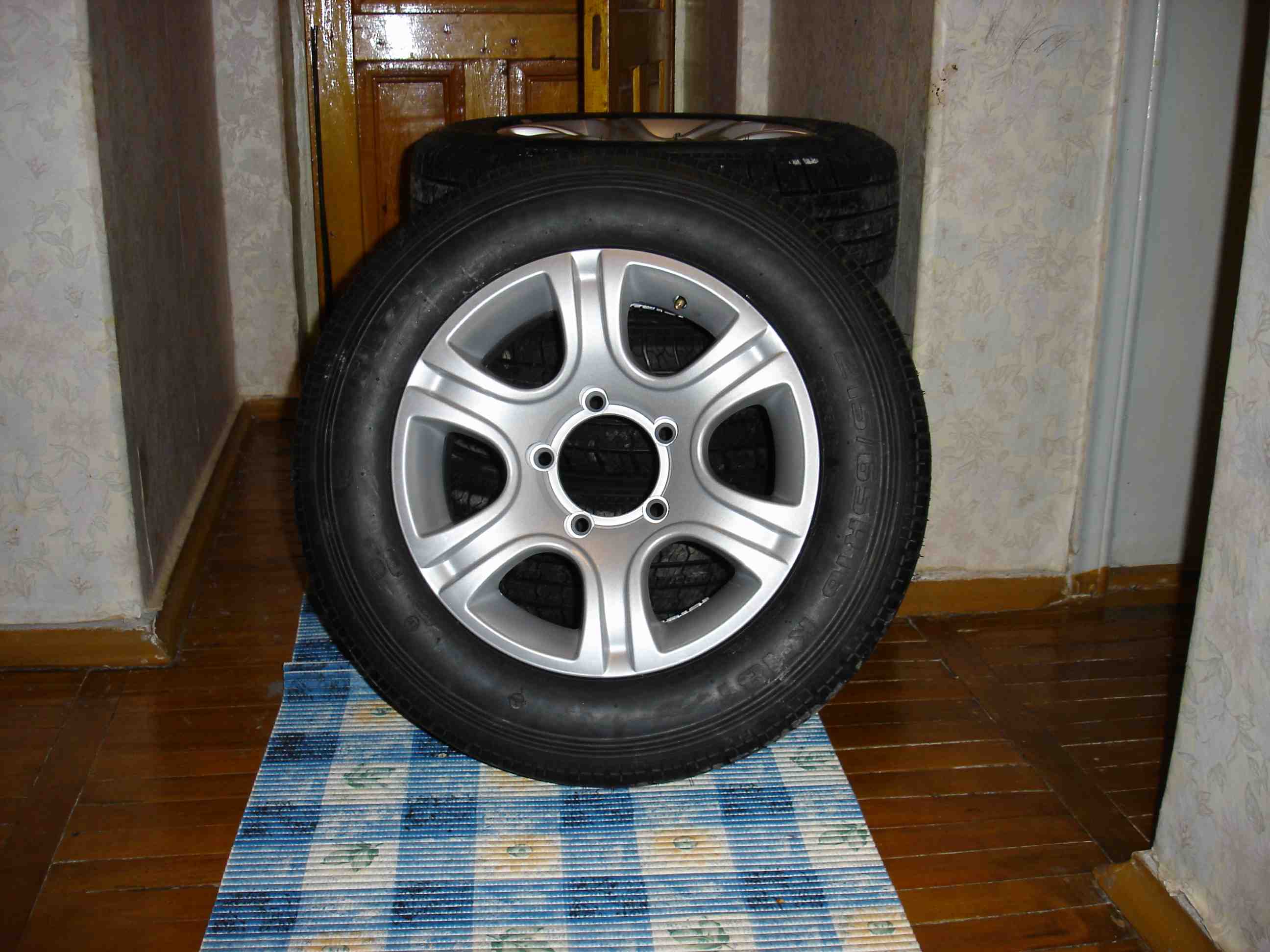

07vlad07 0 Опубликовано 5 ноября, 2009 всё :D !добегались... Поделиться сообщением Ссылка на сообщение Поделиться на другие сайты
УТЮГ888 943 Опубликовано 5 ноября, 2009 всё :D !добегались...взял штоль? Поделиться сообщением Ссылка на сообщение Поделиться на другие сайты
07vlad07 0 Опубликовано 6 ноября, 2009 (изменено) взял штоль?да...такой!ток гайки неподошли...перетачивали :angry: Изменено 6 ноября, 2009 пользователем 07vlad07 Поделиться сообщением Ссылка на сообщение Поделиться на другие сайты
07vlad07 0 Опубликовано 6 ноября, 2009 взял штоль?спасибо за помошь ;) Поделиться сообщением Ссылка на сообщение Поделиться на другие сайты
УТЮГ888 943 Опубликовано 6 ноября, 2009 спасибо за помошь ;)молодец-сфоткай а машине-выложи-интересно! Поделиться сообщением Ссылка на сообщение Поделиться на другие сайты
