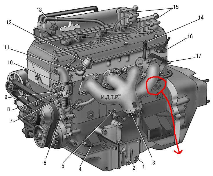

Stupor 1 Опубликовано 15 октября, 2009 На днях потёк тосол из под заглушки,за 300 км от дома,набрал воды на доливку и попёр домой, через 10 мин остановился проверить уровень, а течи уже нет, я так понимаю только на воде её не будет.На трассе в с.т.о. запросили 50у.е. за замену, по приезду в город в месном с.т.о. 5, но поставили в очередь. Через 2 дня на воде накрылась помпа,пока меняли, повредили радиатор-потёк.Сегодня выходной и я готов омрачить его заменой той самой заглушки. Кто менял (удачно) подскажите, как, что делать?Двигатель 406.заглушка слева, ближняя к радиатору, перед ней какой-то вал проходит. Поделиться сообщением Ссылка на сообщение Поделиться на другие сайты

mazman 0 Опубликовано 17 февраля, 2010 Нужен реальный совет. Потекли две заглушки на блоке под выпускным коллектором. Есть возможность их поменять? Просто когда на СТО меняли прокладку под ГБЦ просил заодно и их поменять. Сказали что поменяют только при снятом моторе, а так не могут. Если кто менял - подробные комментарии, пожалуйста (что, как, инструменты). Летом сам менял на жигулях 3 заглушки - молоток, две наставки, никаких проблем. Поделиться сообщением Ссылка на сообщение Поделиться на другие сайты

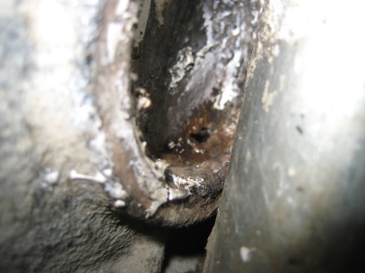

Apex 0 Опубликовано 3 июня, 2012 Здраствуйте господа, двиг змз 406, вчера столкунлся с проблемой через проржавевшую дырку в заглушке блока, выливается весь тосол. Собственно снял коллектор расковырял дырку, пробка сидит мертво ( естессно окислилась ), как ее вытащить кроме как рассверлить ума не приложу мб есть более гуманные способы? Поделиться сообщением Ссылка на сообщение Поделиться на другие сайты
Maks52 641 Опубликовано 3 июня, 2012 Здраствуйте господа, двиг змз 406, вчера столкунлся с проблемой через проржавевшую дырку в заглушке блока, выливается весь тосол. Собственно снял коллектор расковырял дырку, пробка сидит мертво ( естессно окислилась ), как ее вытащить кроме как рассверлить ума не приложу мб есть более гуманные способы? а если ее заварить не снимая??? Поделиться сообщением Ссылка на сообщение Поделиться на другие сайты
Apex 0 Опубликовано 3 июня, 2012 а если ее заварить не снимая??? Вариант, но у меня там тока нет и за сварочником ехать далеко + тащить к розетке.К томуже дырку уже большую расковырял. Поделиться сообщением Ссылка на сообщение Поделиться на другие сайты
Леха306 52 1 479 Опубликовано 3 июня, 2012 Здраствуйте господа, двиг змз 406, вчера столкунлся с проблемой через проржавевшую дырку в заглушке блока, выливается весь тосол. Собственно снял коллектор расковырял дырку, пробка сидит мертво ( естессно окислилась ), как ее вытащить кроме как рассверлить ума не приложу мб есть более гуманные способы?Они выковыриваются и запрессовываются не сложно!!! И на воде не надо ездить!!! Поделиться сообщением Ссылка на сообщение Поделиться на другие сайты
Apex 0 Опубликовано 3 июня, 2012 Они выковыриваются и запрессовываются не сложно!!! И на воде не надо ездить!!! Это да, водовоз она у меня тот еще.Так приржавела что, гвоздодером фиг вытащишь. Поделиться сообщением Ссылка на сообщение Поделиться на другие сайты
Toyota007 2 888 Опубликовано 3 июня, 2012 Это да, водовоз она у меня тот еще.Так приржавела что, гвоздодером фиг вытащишь. А ты не пробовал в них шурупы закручивать,и за них тащить????А ещё я видел мальчишкой на газ-52,как их выбивали после воды.Бьют в центр,выколоткой,края сами подгибаются к центру.Под края отвертки забивать нельзя,блок повредишь. Поделиться сообщением Ссылка на сообщение Поделиться на другие сайты
gorsed 3 Опубликовано 3 июня, 2012 Тупым зубилом или тонким бородком ударами справа и слева - должна выйти. Вниз и вверх заглушки лучше не бить - бывают приливы в блоке препятствующие сдвигу заглушки внутрь. Поделиться сообщением Ссылка на сообщение Поделиться на другие сайты
AHдрей 1 883 Опубликовано 3 июня, 2012 ... бывают приливы в блоке препятствующие сдвигу заглушки внутрь."Не бывают", а есть, они там ксть, препядствуют проваливанию заглушки внутрь и для развальцовки её в отверстии. Поделиться сообщением Ссылка на сообщение Поделиться на другие сайты
MagneticMan 6 Опубликовано 6 июня, 2012 выкавыривал отверткой после сверловки 5мм сверлом. можно чуть подать ее внутрь молотком и оправочкой под ее диаметр. новые забивал тойже оправкой на герметик. Поделиться сообщением Ссылка на сообщение Поделиться на другие сайты

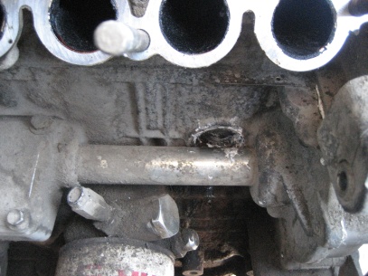

Savatey 5 Опубликовано 25 июня, 2012 А кто-нибудь пробовал достать заглушку со стороны генератора? Ту, которую перекрывает трубка (привод масленного насоса). Буду благодарен, если поделитесь опытом. Поделиться сообщением Ссылка на сообщение Поделиться на другие сайты
rusgg 4 002 Опубликовано 25 июня, 2012 Заглушки спокойно заходят внутрь ,там нет никаких приливов .может до 2006 делали ,а после нетза трубкой не вытащить никак не снимая трубки ,если только не согнуть ее новую опять же не вставитьпроще залипить все клеем Поделиться сообщением Ссылка на сообщение Поделиться на другие сайты
Savatey 5 Опубликовано 26 июня, 2012 Пробовал я клеить (эпоксидка с металлической стружкой, холодная сварка) постоянный нагрев и охлаждение делают свое дело, держать там ничего не будет, а если будет, то не долго. А голова под капотом при любой поездке не мое. Сегодня буду пытаться, отпишусь что получилось. Поделиться сообщением Ссылка на сообщение Поделиться на другие сайты
rusgg 4 002 Опубликовано 26 июня, 2012 Пробовал я клеить (эпоксидка с металлической стружкой, холодная сварка) постоянный нагрев и охлаждение делают свое дело, держать там ничего не будет, а если будет, то не долго. А голова под капотом при любой поездке не мое. Сегодня буду пытаться, отпишусь что получилось.залей заглушку клеем и подопри клином об трубу пром вала Поделиться сообщением Ссылка на сообщение Поделиться на другие сайты

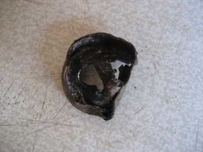

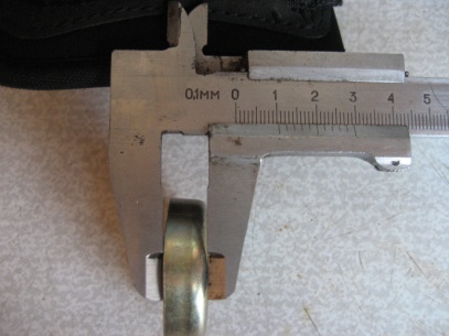

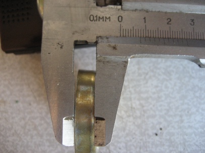

Savatey 5 Опубликовано 27 июня, 2012 Итак: снимаем генератор, воздушный фильтр, впускной коллектор (его можно было бы не снимать, но извлечь старую заглушку будет сложнее). Пробиваем старую заглушку тонким зубилом, и немного утапливаем низ, так что бы верх слегка вышел. Теперь будем использовать эту трубу, перекрывающую заглушку, как упор. Небольшой монтажкой извлекаем старую. Теперь про ту, которую будем ставить. Ее размеры 40,2 в диаметре, ширина буртика 10 (подходят от ВАЗ классика). Стачиваем на наждаке кромку до 7,5 мм. Все. Теперь она идет как к себе домой. Снизу, упершись в эту же трубу придерживаем все той же отверткой или зубилом, сверху забиваем надставив медяшку. И не забудьте купить прокладку коллектора. Удачи всем и во всем. 5 Поделиться сообщением Ссылка на сообщение Поделиться на другие сайты
