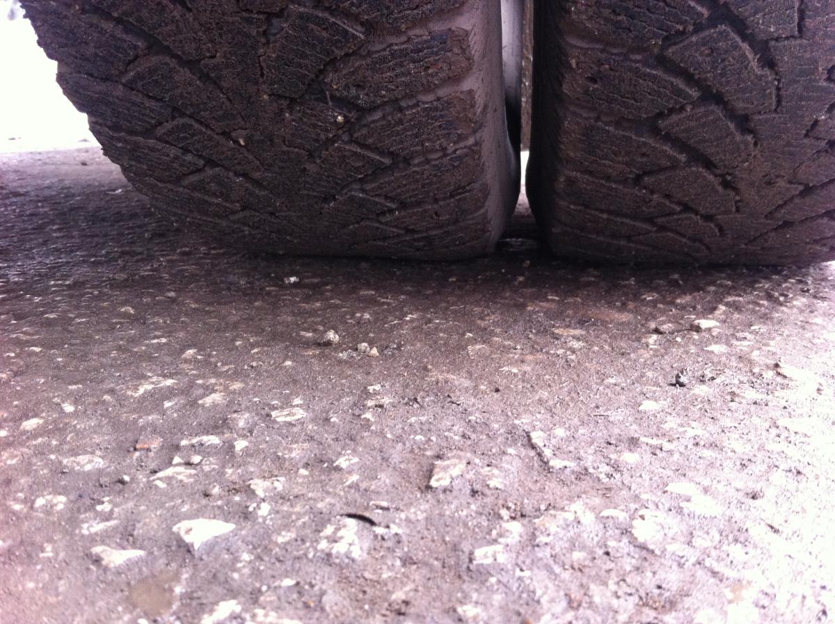

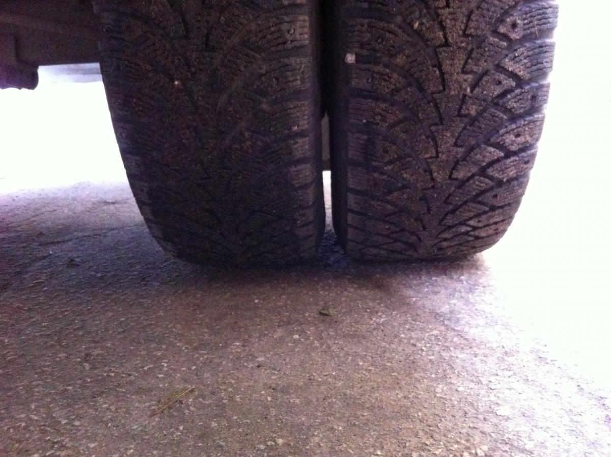

Олегач 12 Опубликовано 17 января, 2015 (изменено) А я на авито Nokian Hakkapeliitta 4 по 500р прикупил себе 4шт ещё в сентябре б\у 1 год. Протектор как новый, износа вообще не видно, внутри тоже идеал,ни порезов, ни заплаток, но шипов почти нет. На перед нашёл там же на авито Nokian Hakkapeliitta 2 с 50% шипов но уже 2 по 1000р за шт. Размер у всех 215-60-16. Боялся задние касаться друг друга будут, на шиномонтаже сразу сказали надолго не хватит, типа тереться будут друг о друга, нагреваться, ну и на выстрел короче. Ну ничего пока, 10000 км уже на них, полёт нормальный. давление на задке 3.5 впереди 3.2. Грузил максимум 1800 и проезжал по 200-300км по трассе - ничего, всё ок. А так в основном полупустой гоняю. Сказать что прёт как танк не скажу, газель есть газель с её лёгким задком (4м. тент) и тяжёлым передком, но где я в ту зиму на баргузине и не мечтал проехать, то сейчас лезу и пока норм. Так что если есть возможность - берите и ставьте смело. 1 фото гуз 500кг 2 фото пустой. Изменено 17 января, 2015 пользователем Олегач Поделиться сообщением Ссылка на сообщение Поделиться на другие сайты
ТолстоПуз 335 Опубликовано 17 января, 2015 А я на авито Nokian Hakkapeliitta 4 по 500р прикупил себе 4шт ещё в сентябре б\у 1 год. Протектор как новый, износа вообще не видно, внутри тоже идеал,ни порезов, ни заплаток, но шипов почти нет. На перед нашёл там же на авито Nokian Hakkapeliitta 2 с 50% шипов но уже 2 по 1000р за шт. Размер у всех 215-60-16. Боялся задние касаться друг друга будут, на шиномонтаже сразу сказали надолго не хватит, типа тереться будут друг о друга, нагреваться, ну и на выстрел короче. Ну ничего пока, 10000 км уже на них, полёт нормальный. давление на задке 3.5 впереди 3.2. Грузил максимум 1800 и проезжал по 200-300км по трассе - ничего, всё ок. А так в основном полупустой гоняю. Сказать что прёт как танк не скажу, газель есть газель с её лёгким задком (4м. тент) и тяжёлым передком, но где я в ту зиму на баргузине и не мечтал проехать, то сейчас лезу и пока норм. Так что если есть возможность - берите и ставьте смело. 1 фото гуз 500кг 2 фото пустой.Я так понимаю резина без индекса"С"? Если так , то осторожнее с ней, стреляется она.... 1 Поделиться сообщением Ссылка на сообщение Поделиться на другие сайты
Олегач 12 Опубликовано 17 января, 2015 У Nokian Hakkapeliitta 4 индекс нагрузки 102 (макс 850кг) у баргузина 102\104 (850-900кг) так что ничего критичного не вижу. Поделиться сообщением Ссылка на сообщение Поделиться на другие сайты
БРОДЯГА74 5 703 Опубликовано 17 января, 2015 У Nokian Hakkapeliitta 4 индекс нагрузки 102 (макс 850кг) у баргузина 102\104 (850-900кг) так что ничего критичного не вижу.На фото Баргузин????? Поделиться сообщением Ссылка на сообщение Поделиться на другие сайты

Олегач 12 Опубликовано 17 января, 2015 На фото Баргузин????? На фото нокиан, у неё в индексе R16, а у баргузина R16C. Поделиться сообщением Ссылка на сообщение Поделиться на другие сайты

ТолстоПуз 335 Опубликовано 17 января, 2015 На фото нокиан, у неё в индексе R16, а у баргузина R16C.Нокиан хорошая резина, но т поставил модель для легкоого авто на грузоик , полной массой до 5 тонн..Я ездил на хакапеллите, но в размере 195/75 и надписью С карго. Это была вещь.Такую, как у тебя, знакомй стаил на соболя, пострелялась... Поделиться сообщением Ссылка на сообщение Поделиться на другие сайты
Олегач 12 Опубликовано 17 января, 2015 Ну я больше 3,8т полную массу не поднимал пока и не собираюсь. Надеюсь у меня не постреляет, я больше переживал из-за её ширины, но пока всё ок. В любом случае весной отпишусь. Поделиться сообщением Ссылка на сообщение Поделиться на другие сайты
