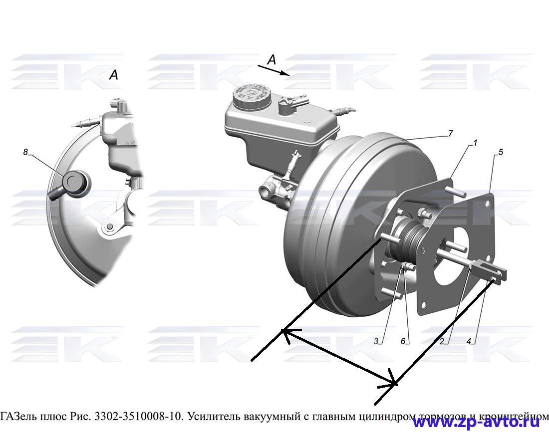

DimaSem 3 Опубликовано 16 сентября, 2014 поставил вут с гцт от бизнеса.все встало хорошо но ухо штока вакуумника где пластмаски с болтом получается сантимов на 2-3 не плилегает к педали и когда прикручиваешь получается шток идет под углом.переходная пластина имеет крепление для вут не по центру от шпилек крепления к кузову.я вот думаю нужно перевернуть переходную пластину на 180 градусов или приварить к уху вакуумника втулку с резьбой с боку?кто-нибудь сталкивался с этим? Поделиться сообщением Ссылка на сообщение Поделиться на другие сайты
Леха306 52 1 480 Опубликовано 16 сентября, 2014 поставил вут с гцт от бизнеса.все встало хорошо но ухо штока вакуумника где пластмаски с болтом получается сантимов на 2-3 не плилегает к педали и когда прикручиваешь получается шток идет под углом.переходная пластина имеет крепление для вут не по центру от шпилек крепления к кузову.я вот думаю нужно перевернуть переходную пластину на 180 градусов или приварить к уху вакуумника втулку с резьбой с боку?кто-нибудь сталкивался с этим?Нужно пластину перевернуть! Поделиться сообщением Ссылка на сообщение Поделиться на другие сайты
DimaSem 3 Опубликовано 16 сентября, 2014 (изменено) Нужно пластину перевернуть!Спасибо! уже перевернул.и купил вилку от бизнеса а в качестве пальца взял штифт борта газели отпилил лишнего и просверлил отверстие под шплинт.этот палец смазал импортным шрус и воткнул.сделал небольшой свободный ход педали несколько миллиметров.трубки использовал от газели с абс.в двух местах аккуратно пальцами выгнул и как заводские стоят.все удовольствие обошлось в гцт+вут +трубки +пластина +8гаек и шайб+разъем(фишка)+тормозуха +вилка с болтом=6370 брал все в дилерском магазине.гцт сказали что бывает китай а они торговать имеют право только оригиналом.будем верить. Изменено 16 сентября, 2014 пользователем DimaSem 1 Поделиться сообщением Ссылка на сообщение Поделиться на другие сайты
андрей 29 0 Опубликовано 6 января, 2015 Ребята подскажите,кто какое расстояние выдерживал при установке бошь? Поделиться сообщением Ссылка на сообщение Поделиться на другие сайты
zenya 724 Опубликовано 6 января, 2015 Ребята подскажите,кто какое расстояние выдерживал при установке бош?На глаз Поделиться сообщением Ссылка на сообщение Поделиться на другие сайты
андрей 29 0 Опубликовано 6 января, 2015 На глазна глаз относительного старого вут? Поделиться сообщением Ссылка на сообщение Поделиться на другие сайты
колобок 7 167 Опубликовано 6 января, 2015 на глаз относительного старого вут? относительно срабатывания тормозов Поделиться сообщением Ссылка на сообщение Поделиться на другие сайты
андрей 29 0 Опубликовано 6 января, 2015 относительно срабатывания тормозовв цифрах значит ни кто не мерил Поделиться сообщением Ссылка на сообщение Поделиться на другие сайты
zenya 724 Опубликовано 6 января, 2015 в цифрах значит ни кто не мерилА это никому не нужно Поделиться сообщением Ссылка на сообщение Поделиться на другие сайты
колобок 7 167 Опубликовано 6 января, 2015 в цифрах значит ни кто не мерилнет конечно,если кольцо к педали остаётся старое,то на пол резьбы его Поделиться сообщением Ссылка на сообщение Поделиться на другие сайты
Toyota007 2 891 Опубликовано 6 января, 2015 в цифрах значит ни кто не мерилА чем бизнес отличаеться от старого вут?В мануалах есть размеры правильной установки пидали... 1 Поделиться сообщением Ссылка на сообщение Поделиться на другие сайты
андрей 29 0 Опубликовано 7 января, 2015 А чем бизнес отличаеться от старого вут?В мануалах есть размеры правильной установки пидали...спасибо за грамотный ответ Поделиться сообщением Ссылка на сообщение Поделиться на другие сайты
