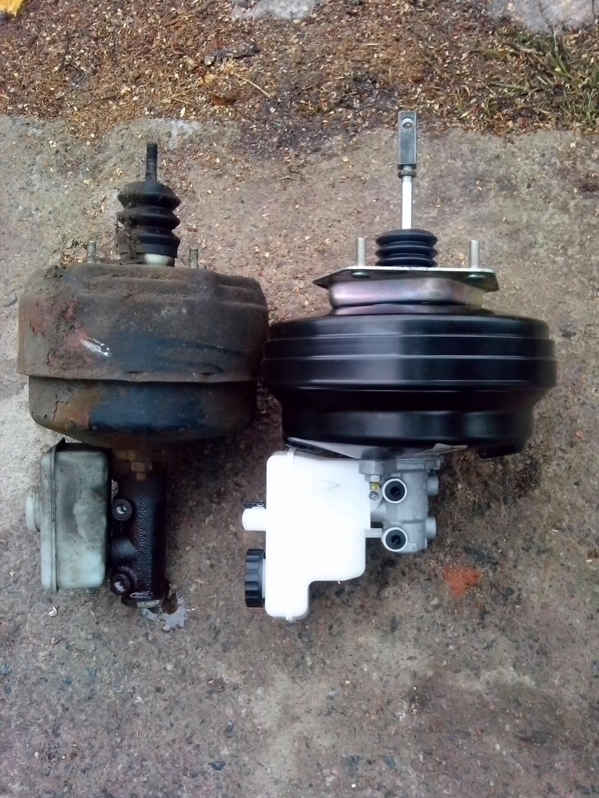

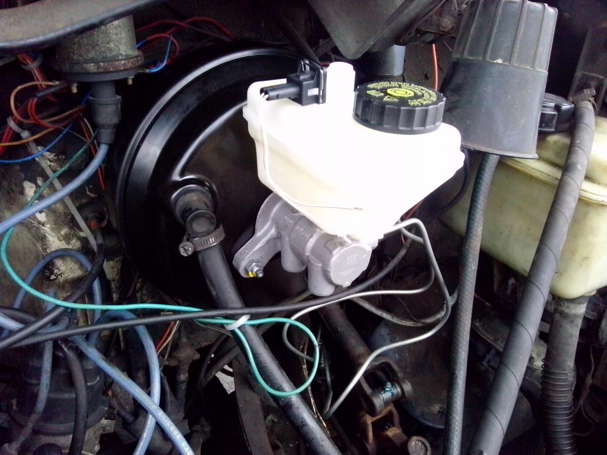

belocom 4 Опубликовано 19 января, 2015 (изменено) Сегодня заморочился у друзей в сервисе :ph34r: заодно были поменяны задние тормозные цилиндры и колодки :D Пока конкретно не проверял,завтра еду по работе в область вот все и проверем! Изменено 19 января, 2015 пользователем belocom Поделиться сообщением Ссылка на сообщение Поделиться на другие сайты

танаК 0 Опубликовано 11 февраля, 2015 Здравствуйте.Будет ли результат если менять только вакумник или ГТЦ по отдельности? Поделиться сообщением Ссылка на сообщение Поделиться на другие сайты
Crady 8 671 Опубликовано 11 февраля, 2015 Будет ли результат если менять только вакумник или ГТЦ по отдельности?их ещё как то скрестить надо будет.вакумник старого образца и гтц импортный.смысл сей заморочки не совсем понятен Поделиться сообщением Ссылка на сообщение Поделиться на другие сайты
УТЮГ888 943 Опубликовано 11 февраля, 2015 Здравствуйте.Будет ли результат если менять только вакумник или ГТЦ по отдельности?...комплектом бери и ставь,результат -со 100% отдачей.будешь половинить-головняк обеспечен.гтц отдельно только-контрафакт! Поделиться сообщением Ссылка на сообщение Поделиться на другие сайты
танаК 0 Опубликовано 12 февраля, 2015 Может от NEXT лучше будет? Или это одно и тоже что и на бизнесе? Поделиться сообщением Ссылка на сообщение Поделиться на другие сайты
колобок 7 167 Опубликовано 12 февраля, 2015 Может от NEXT лучше будет? Или это одно и тоже что и на бизнесе?он больше чем на бизнесе,ещё пока вроде ни кто не ставил Поделиться сообщением Ссылка на сообщение Поделиться на другие сайты

Grand Maestro 1 Опубликовано 28 февраля, 2015 Заказал у Славы утюга вут от бизнеса, после отправки конфет посылка пришла через 6 дней. Поделиться сообщением Ссылка на сообщение Поделиться на другие сайты

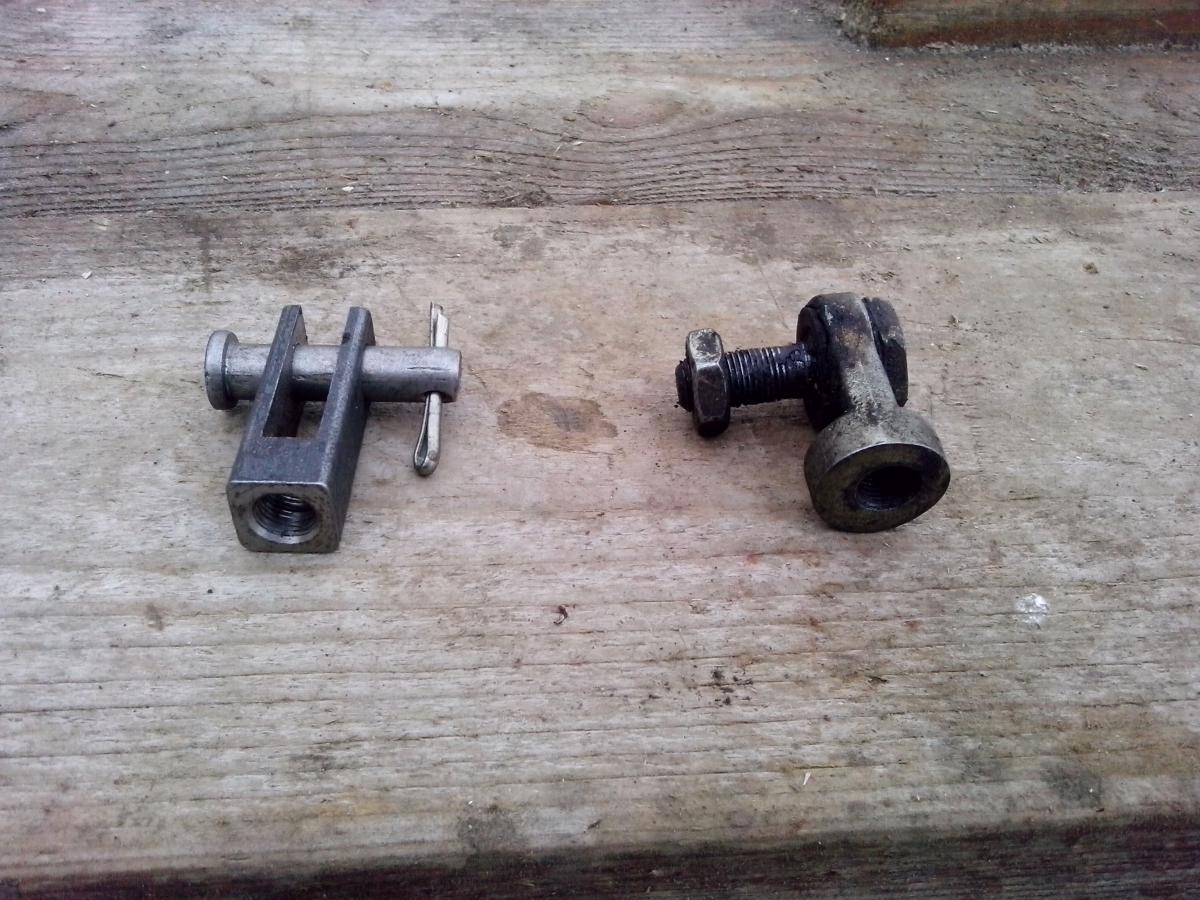

Grand Maestro 1 Опубликовано 28 февраля, 2015 Крепление к педали от бизнеса не подошло, перекашивался шток, оставил родное, благо резьба подошла. Поделиться сообщением Ссылка на сообщение Поделиться на другие сайты
Grand Maestro 1 Опубликовано 28 февраля, 2015 Распаковка посылки. Поделиться сообщением Ссылка на сообщение Поделиться на другие сайты

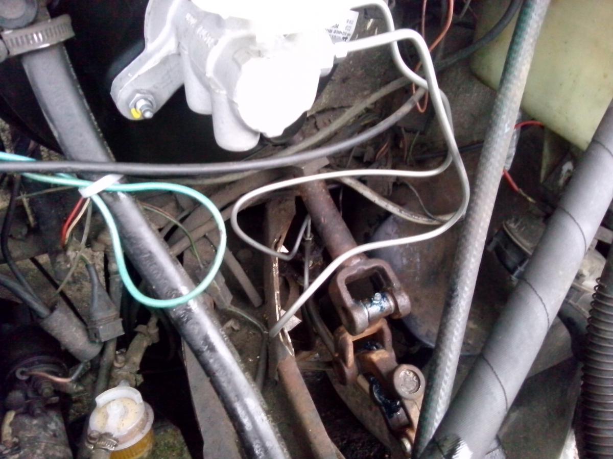

УТЮГ888 943 Опубликовано 28 февраля, 2015 Крепление к педали от бизнеса не подошло, перекашивался шток, оставил родное, благо резьба подошла....пластину переходную пробовал переворачивать? педаль встаёт на вилку штока -бизнес.всё взаимозаменяемо.Заказал у Славы утюга вут от бизнеса, после отправки конфет посылка пришла через 6 дней...."кишков" много лишних под капотом. Поделиться сообщением Ссылка на сообщение Поделиться на другие сайты
