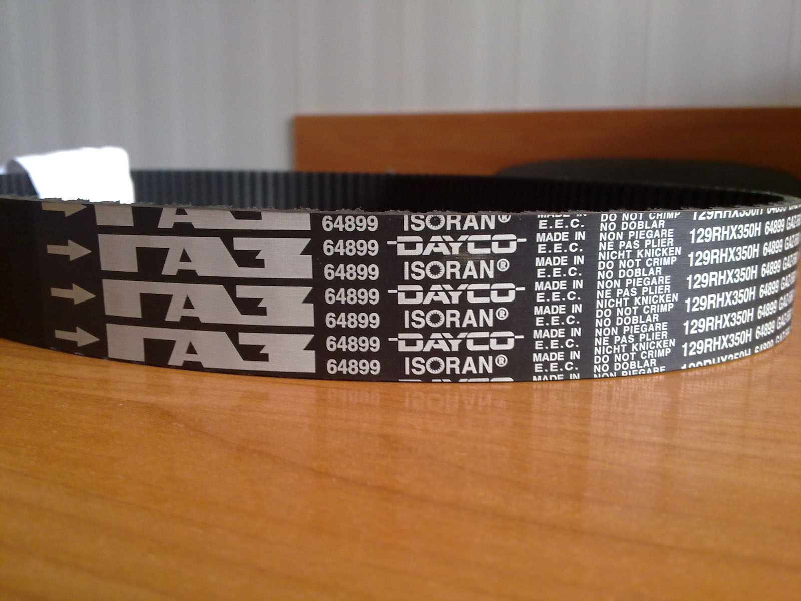

директор 0 Опубликовано 22 июня, 2010 привезли вот такой 12 нитей, на родном было 14, называют заводским, ролик тоже менять буду хотя и родной вроде ничего, я слышал компания газ закупила ремни для штаеров "стармоторс" , в нете ничего подобного не нашёл, Поделиться сообщением Ссылка на сообщение Поделиться на другие сайты
SA.DIESEL 293 Опубликовано 24 июня, 2010 привезли вот такой 12 нитей, на родном было 14, называют заводским, ролик тоже менять буду хотя и родной вроде ничего, я слышал компания газ закупила ремни для штаеров "стармоторс" , в нете ничего подобного не нашёл,ставил такой. нормальный ремень( как на фото) ролик ни кагда не менял(за 500000) просто при каждой замене ремня меняю смазку в подшибнике ролика. Поделиться сообщением Ссылка на сообщение Поделиться на другие сайты
