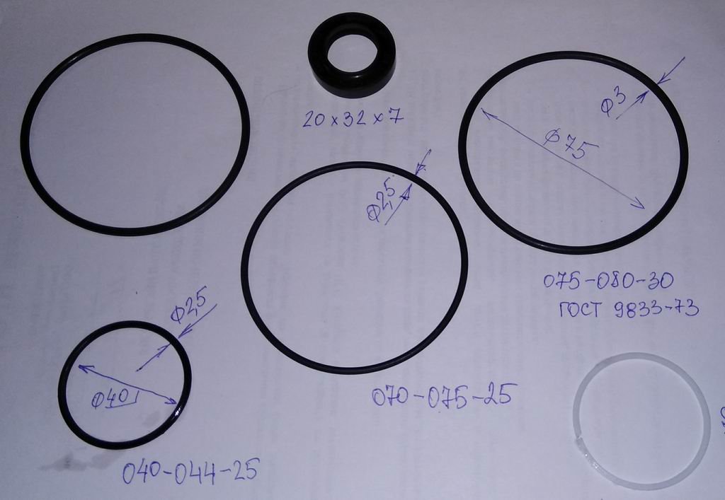

aland 51 Опубликовано 18 августа, 2020 (изменено) Кольца в рулевой редуктор: большое тонкое под крышку винта, толстые - под эксценриковые подшипники. Сальник - в крышку винта. Про ключ : Как разобрать видео : Изменено 18 августа, 2020 пользователем aland Поделиться сообщением Ссылка на сообщение Поделиться на другие сайты
