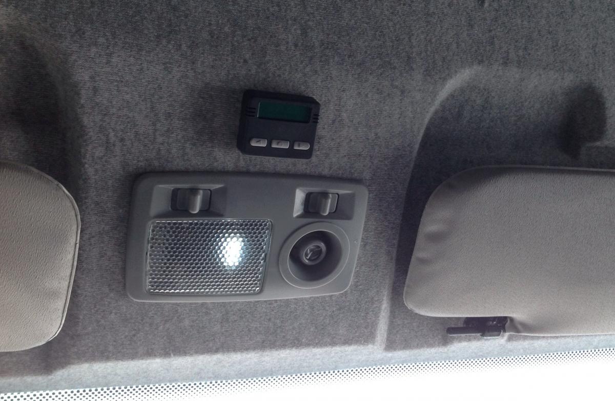

Maks52 642 Опубликовано 1 марта, 2014 (изменено) Во Изменено 1 марта, 2014 пользователем maks52 1 Поделиться сообщением Ссылка на сообщение Поделиться на другие сайты

zenya 724 Опубликовано 1 марта, 2014 ВоДалеко проводку тянуть и температуру о будет регулировать под потолком Я поставил на уровне спального места Поделиться сообщением Ссылка на сообщение Поделиться на другие сайты
Maks52 642 Опубликовано 1 марта, 2014 Далеко проводку тянуть и температуру о будет регулировать под потолком Я поставил на уровне спального местаСерег, тебе проще у тебя трехместка, а у меня фермер и сзади пульт ставить опасно, кто-нибудь специально/случайно может нажать...или коробкой какой прижать можно случайно.Ну может быть немного прохладнее будет, зато не мешает. Поделиться сообщением Ссылка на сообщение Поделиться на другие сайты

zenya 724 Опубликовано 1 марта, 2014 Серег, тебе проще у тебя трехместка, а у меня фермер и сзади пульт ставить опасно, кто-нибудь специально/случайно может нажать...или коробкой какой прижать можно случайно.Ну может быть немного прохладнее будет, зато не мешает.Так я поставил на торпеде Поделиться сообщением Ссылка на сообщение Поделиться на другие сайты
Maks52 642 Опубликовано 1 марта, 2014 на спойлер бы еще вывел кнопкиПриезжай, тебе выведу хоть на спойлер, хоть на бампер, а мне и так очень удобно Поделиться сообщением Ссылка на сообщение Поделиться на другие сайты
Spas750 327 Опубликовано 1 марта, 2014 Приезжай, тебе выведу хоть на спойлер, хоть на бампер, а мне и так очень удобноВот и я себе место под него не найду уже 1.5 года, так на полу и валяется между сидухами. Сзади повешать, из за руля не дотянешся, в переди повешать, со спальника тянутся надо когда жарко станет, так и мучась, спать пошел, на проводе к себе притащю, темп в основном по котловскому датчику включен, экономней по салярке. Самое оптимальное его где то возле ручника повешать. Поделиться сообщением Ссылка на сообщение Поделиться на другие сайты
