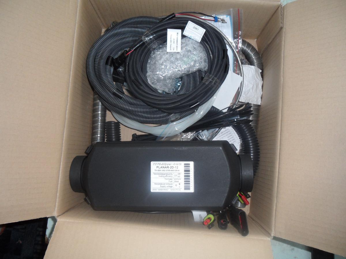

Буль-буль 69 Опубликовано 17 ноября, 2016 Приобрёл, цена 18ооо руб., продавец почему-то настойчиво рекомендовал 44Д-12, за 19500, мол комплект с баком, камера сгорания больше-не забьётся... Но для меня важно что 2Д-12 тише работает и меньше высасывает аккум-ор. Установку предложили за 3ооо, отказался, думаю сам справлюсь. Так что принимаю советы и рекомендации по установке в не ограниченном кол-ве.)) Планирую установить или под пассажирское переднее сиденье, или в ящик-спальник. Поделиться сообщением Ссылка на сообщение Поделиться на другие сайты

alexgop 997 Опубликовано 17 ноября, 2016 Сам стал обладателем этой малютки. Из плюсов размер и тишина. И эти плюсы огромны. На минимальном режиме по мощности за сутки схавала чуть больше 2 литров горючки. Пока даволен как слон. Тока вопрос есть.. если установить режим по температуре то можно как то установить режим вентиляции. Тоесть когда салон прогреется до заданной температуры то печка перестают жечь горючку и тупо гоняет воздух по салону. Как только температура упадет на сколько то градусов то автономка начнет палить гарючку. Вот.. Как мне этот режим выставить с вентиляцией? Пульт экран с цыфрами и тремя клавишами. 1 Поделиться сообщением Ссылка на сообщение Поделиться на другие сайты

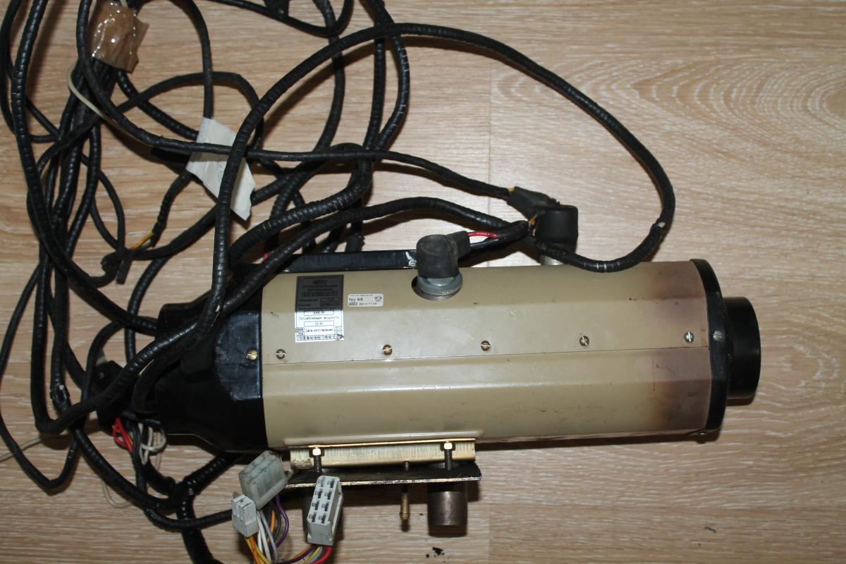

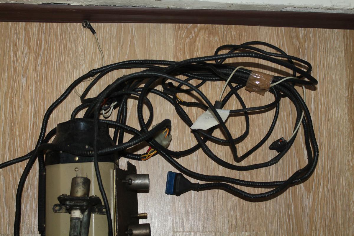

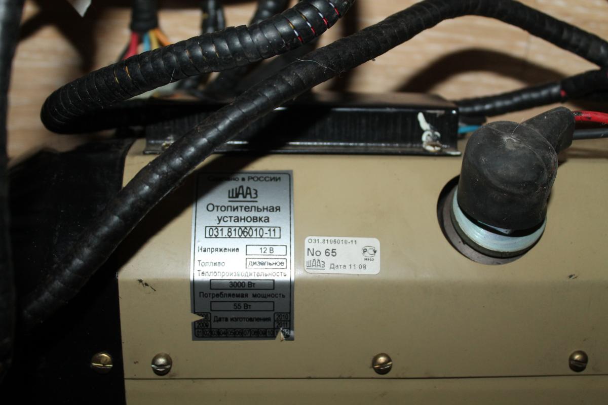

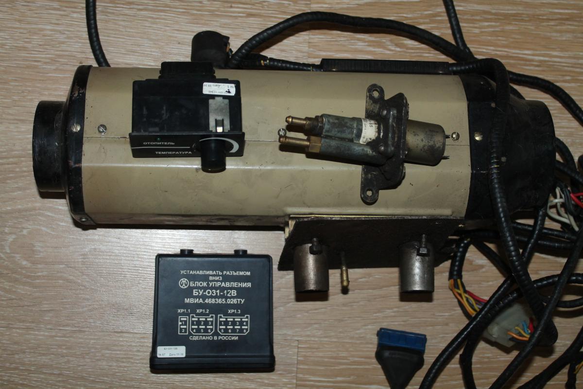

Alex 616 295 Опубликовано 17 ноября, 2016 Я его б/у взял.Работает два сезона,гараж обгоревает.В том году соляру какую то черную купил,все равно работает.Для нашей кабины он конечно слишком мощный.Их ставят в Торосы в будки-Вопрос был задан не про обогрев гаража,и на какой солярке работает,а про шумность и жор ДТ.Ставить планирую в Баргузин и тоже не только что с прилавка.Вот такой агрегат- Поделиться сообщением Ссылка на сообщение Поделиться на другие сайты
