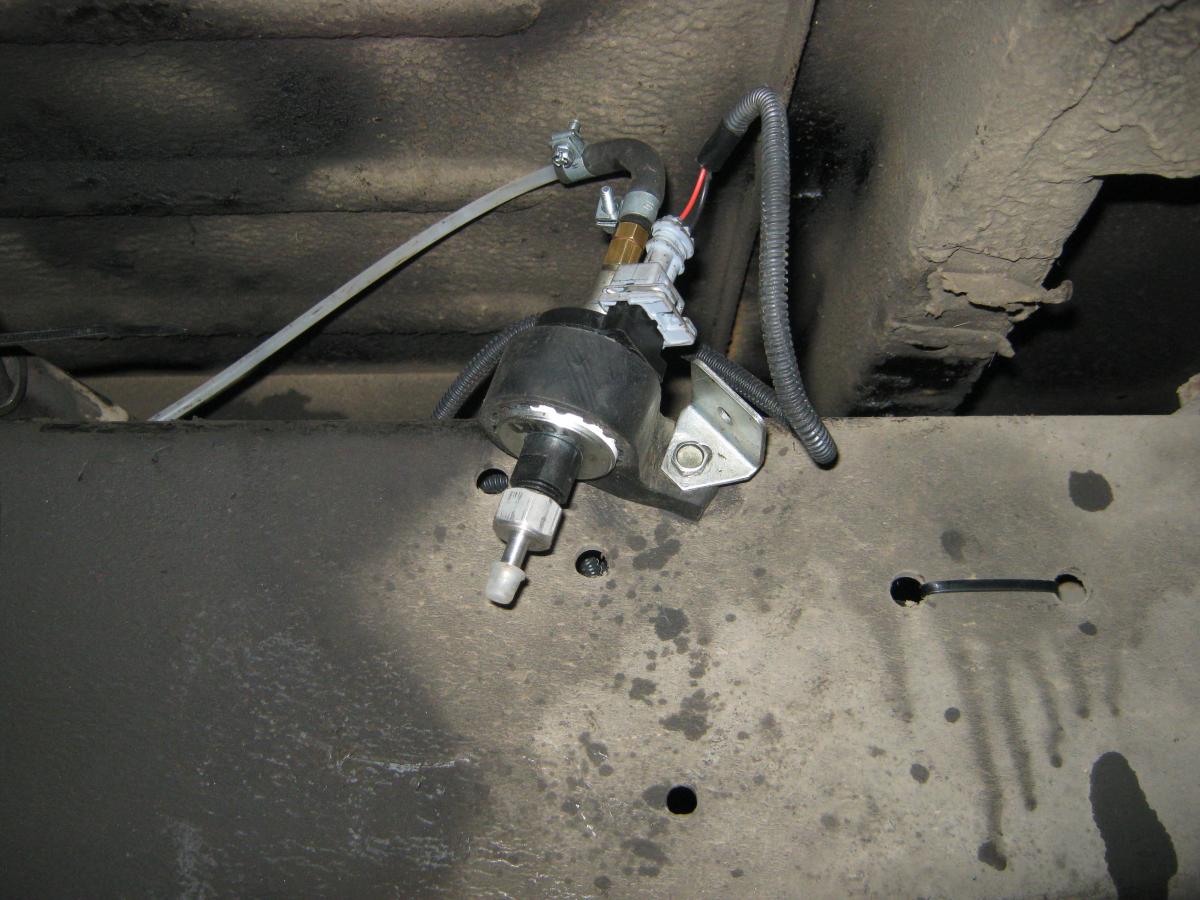

Буль-буль 69 Опубликовано 19 ноября, 2016 Кого досаждают щелчки ТН, совет: попробуйте прикрутить насос к деревянному бруску в раме, вложенном в месте стремянки кузова. Дерево плохой проводник. Я так сделал, работу насоса в кабине вообще не слышно. Поделиться сообщением Ссылка на сообщение Поделиться на другие сайты
Aleksandr1987 0 Опубликовано 19 ноября, 2016 Кого досаждают щелчки ТН, совет: попробуйте прикрутить насос к деревянному бруску в раме, вложенном в месте стремянки кузова. Дерево плохой проводник. Я так сделал, работу насоса в кабине вообще не слышно.подтверждаю, также сделал. Прикрепил средним саморезом, щелчки не досаждают. Поделиться сообщением Ссылка на сообщение Поделиться на другие сайты
Alex 616 295 Опубликовано 20 ноября, 2016 Кого досаждают щелчки ТН, совет: попробуйте прикрутить насос к деревянному бруску в раме, вложенном в месте стремянки кузова. Дерево плохой проводник. Я так сделал, работу насоса в кабине вообще не слышно.- :blink: ...я к нему прислушиваюсь,зачем брус-то нужен?.хотя-каждому-своё- Поделиться сообщением Ссылка на сообщение Поделиться на другие сайты
Alex030569 6 561 Опубликовано 20 ноября, 2016 - :blink: .616,насос-ПЛАНАР.JPG..я к нему прислушиваюсь,зачем брус-то нужен?.хотя-каждому-своё-Когда кончается солярка и приходится накачивать,подавая вручную кратковременный плюс,по щелчам хорошо слышно,когда солярка дошла до насоса.По мне так лучше когда на раме висит. Поделиться сообщением Ссылка на сообщение Поделиться на другие сайты
