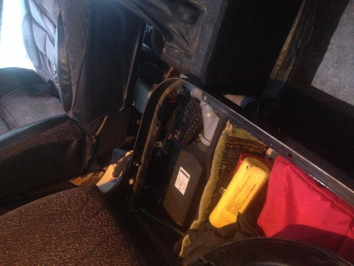

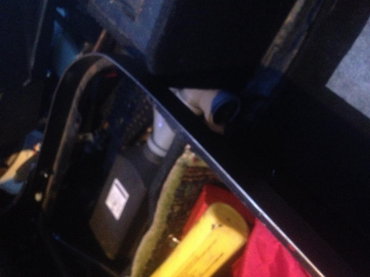

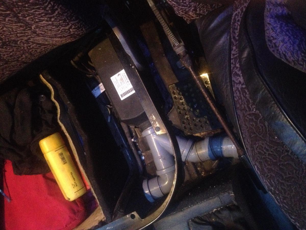

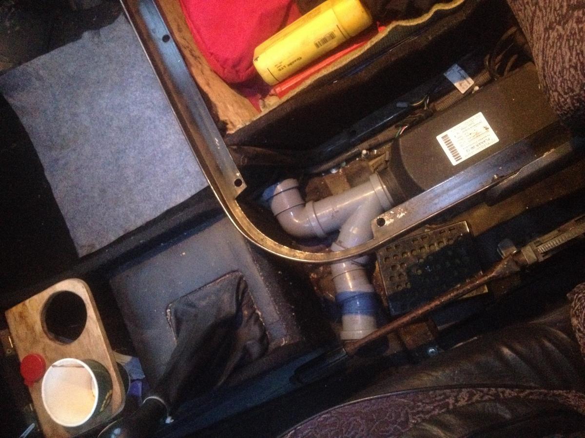

игнат 1 303 Опубликовано 29 декабря, 2016 Предварительно заказал сегодня Планар-44Д. Я так понимаю этот с автоматикой по t° Завтра коекакер должен позвонить, пообщаюсь. Устанавливать буду после НГ, числа 3-9Установка тоже их пусть будет и гарантия 18 месяцев. Сам аппарат 20700р +2 р установка. Заодно с Вебасто поколдую с помпой у них же (помпа Бош куплена предварительно)Где его в трёх-местке лучше разместить? Под задницей или пассажирским сиденьем? Вот так разместил. 2 Поделиться сообщением Ссылка на сообщение Поделиться на другие сайты
Alex030569 7 457 Опубликовано 29 декабря, 2016 Вот так разместил.Сергей,вот эти колена не мешают печке работать?Я экпериментировал со своей,ставил Т-образную трубу.Автономка отказалась работать,т.к. был перегрев датчика,который на выходе стоит. Поделиться сообщением Ссылка на сообщение Поделиться на другие сайты
игнат 1 303 Опубликовано 29 декабря, 2016 Сергей,вот эти колена не мешают печке работать?Я экпериментировал со своей,ставил Т-образную трубу.Автономка отказалась работать,т.к. был перегрев датчика,который на выходе стоит.Да нет , пока не было проблем(тоже переживал за это).Я это сделал,потому ,что консоль у меня стоит и основной поток воздуха дул в неё и мне под зад,когда спишь,а так ровненько дует(за десять часов непрерывной работы не отключилась) Поделиться сообщением Ссылка на сообщение Поделиться на другие сайты
