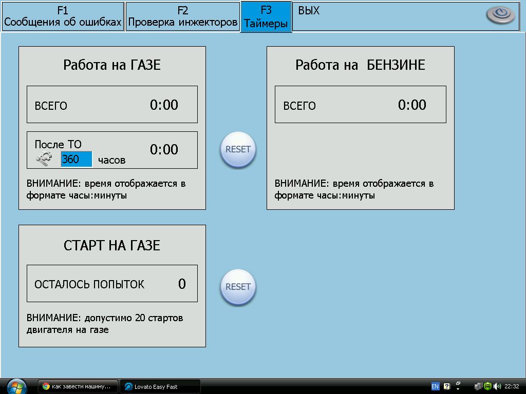

vovchelo 041 115 Опубликовано 26 апреля, 2014 к чему подключится?к мозгам газовым,там в программе указано сколько раз можно заводить сразу на газу,то биш счетчик стоит,вот его и надо обнулить,а мож еще какая шняшка,,без программки проблематично,вот например как это выглядит в ловатовской проге 1 Поделиться сообщением Ссылка на сообщение Поделиться на другие сайты
ser-007 1 182 Опубликовано 26 апреля, 2014 к мозгам газовым,там в программе указано сколько раз можно заводить сразу на газу,то биш счетчик стоит,вот его и надо обнулить,а мож еще какая шняшка,,без программки проблематично,вот например как это выглядит в ловатовской прогеСпасибо!.сам в этих деталях не разберусь. Позвонил знакомому установщику...в понедельник посмотрит. Поделиться сообщением Ссылка на сообщение Поделиться на другие сайты
