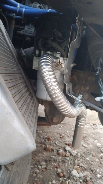

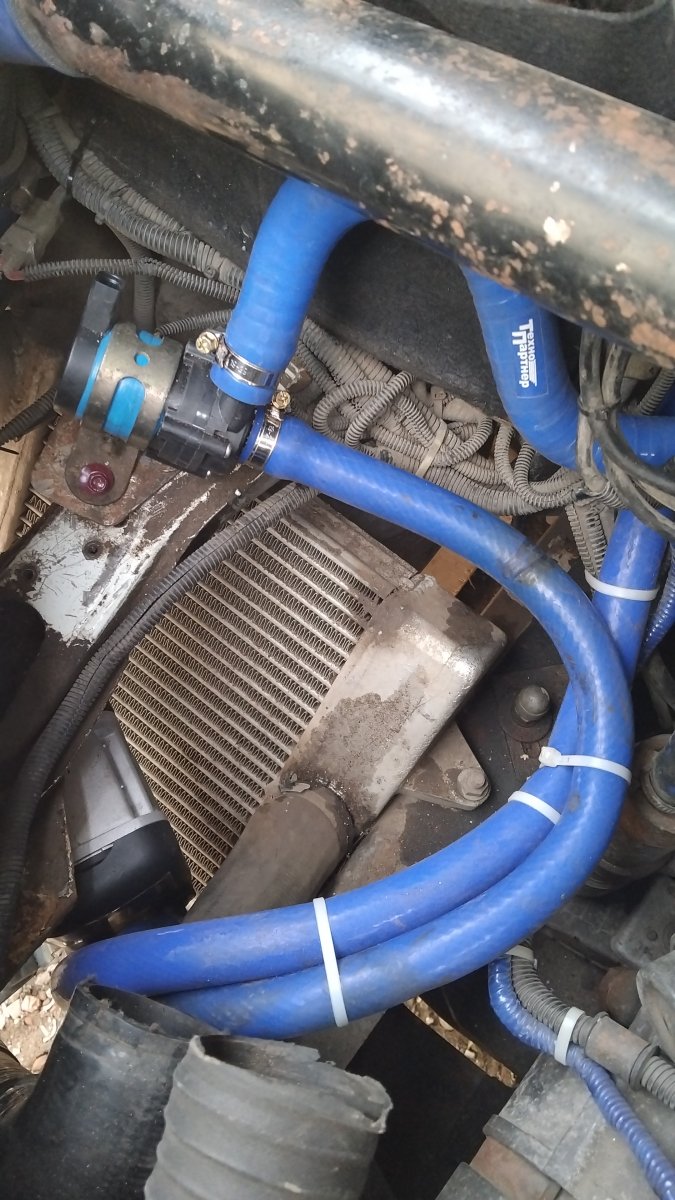

Alex 616 295 Опубликовано 23 апреля, 2024 (изменено) Давно тут не был.парни,такой вопрос-мокрый фен ставится ниже основного радиатора или можно на лонжерон??? В инете по поводу этого вообще мало инфы Изменено 23 апреля, 2024 пользователем Alex 616 Не дописал предложение Поделиться сообщением Ссылка на сообщение Поделиться на другие сайты
jeka1981 500 Опубликовано 23 апреля, 2024 1 минуту назад, Alex 616 сказал: Давно тут не был.парни,такой вопрос-мокрый фен ставится ниже основного радиатора или можно на лонжерон??? чем ниже будет стоять пжд тем стабильнее будет работать 1 Поделиться сообщением Ссылка на сообщение Поделиться на другие сайты
Alex 616 295 Опубликовано 23 апреля, 2024 И еще-выход из печки в блок.Если запитать выход из печки на вход автономки,а выход из автономки в блок-такая система будет работать или делать обязаловка выход из блока на вход в печку??? Поделиться сообщением Ссылка на сообщение Поделиться на другие сайты
jeka1981 500 Опубликовано 23 апреля, 2024 13 минут назад, Alex 616 сказал: И еще-выход из печки в блок.Если запитать выход из печки на вход автономки,а выход из автономки в блок-такая система будет работать или делать обязаловка выход из блока на вход в печку??? чет три раза прочитал так и не понял у меня стоит подача из пжд в блок . у знакомого стоит подача с пжд .в отопитель. и так и так работает Поделиться сообщением Ссылка на сообщение Поделиться на другие сайты
Alex 616 295 Опубликовано 23 апреля, 2024 Спасибо,понял. Поделиться сообщением Ссылка на сообщение Поделиться на другие сайты
Alex 616 295 Опубликовано 24 апреля, 2024 Поставил китайский пжд,место нашлось между куллером и усилителем бампера.Спасибо тем кто помог мне в этом вопросе. 1 Поделиться сообщением Ссылка на сообщение Поделиться на другие сайты
