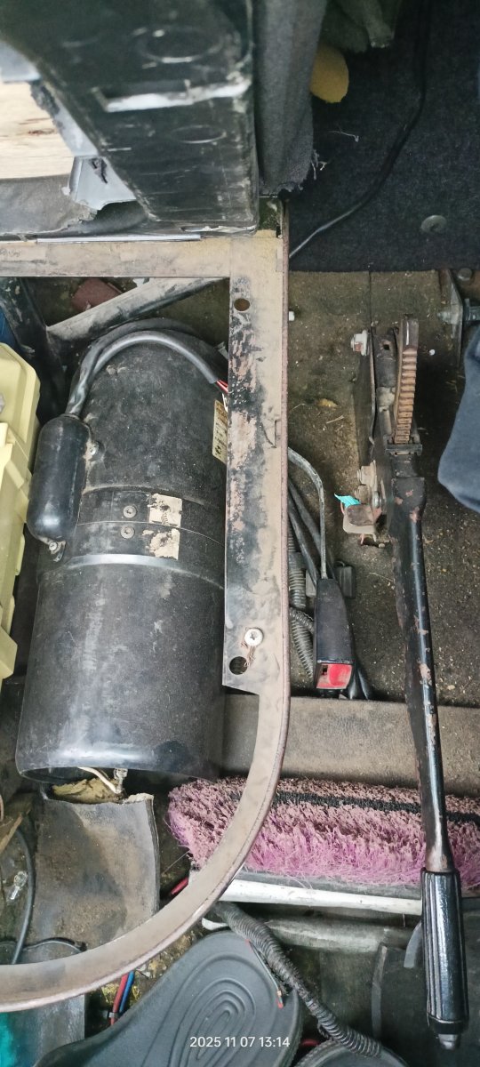

Взял себе вот это https://termauto.ru/shop/vozdushnye-otopiteli/kopiya-vozdushnyy-otopitel-aero-comfort-2d-st---12/  куда оптимально в маленькой кабине приткнуть? Мне приглянулось место возле ручника и пассажирским, но там пол неровный!
Алексей Ф.
10 минут назад, БРОДЯГА74 сказал:
Я примерно там и прикручивал Вебасту, нашел ровное место в 2013 году. Надо фотку поискать
БРОДЯГА74
Только что, Алексей Ф. сказал:
За ножкой пассажирского ровное место, но там плитка и прочие причендалы...)))

Ставь между ручником и пассажирским.Только не попади в торсион под кабиной.

В 01.12.2013 в 21:51, Алексей Ф. сказал:
Вчера 3 часа и сегодня 6 часов неспешной работы - теперь я с печкой)) Временно прикрутил бачок от Планара к перднему борту в кузове , потом заборник куплю в бак.
OC2Epux4X0c.jpgROjEJrT8Rw8.jpgУкосина))
https://pp.vk.me/c314121/v314121869/345c/8DfjZ304yro.jpg
Место установки.
Форум и ВК фотки, это кладезь знаний и опыта))
В 30.11.2013 в 12:38, Алексей Ф. сказал:
Снял сидушку и просверлил отвестия по штатной прокладке, шпильку одну снёс, укосина действительно не в тему , но мне вроде не мешает. Дольше напильник круглый искал по гаражам, чем дыры делал им)) Аж взопрел, поеду на эстакаду прикручивать печку.

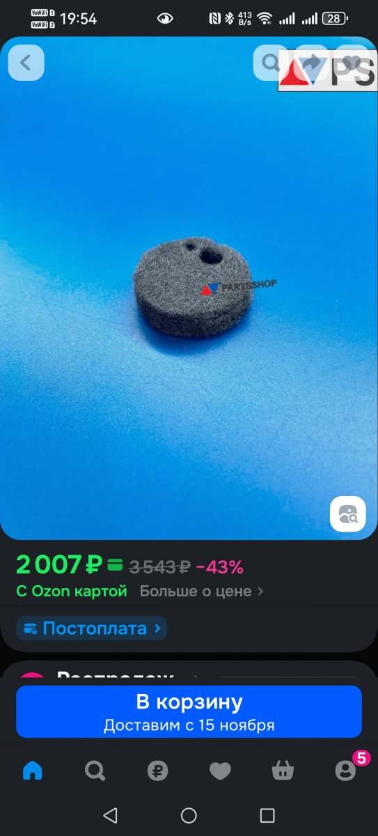

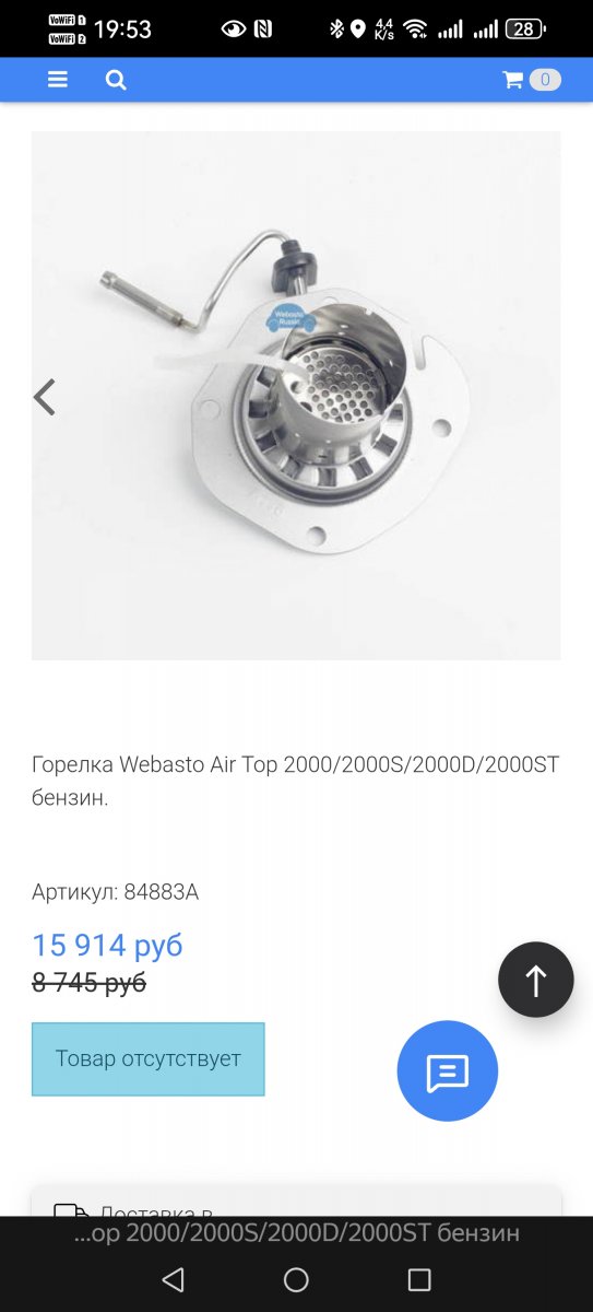

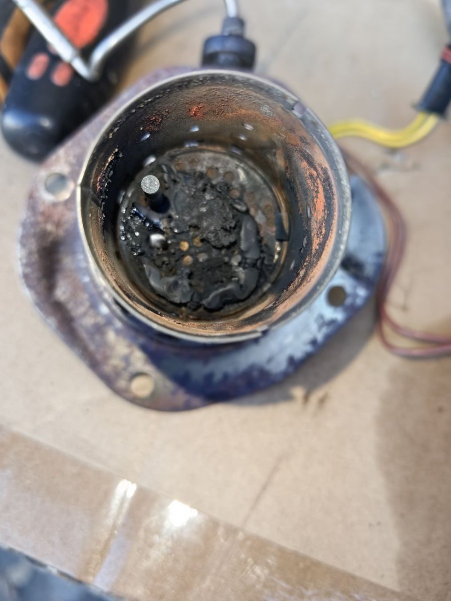

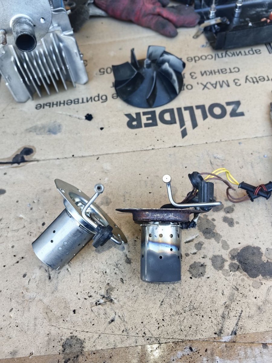

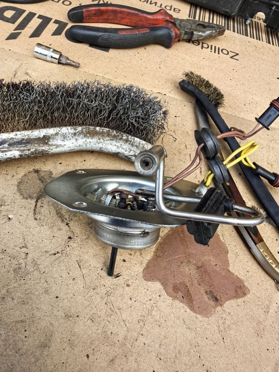

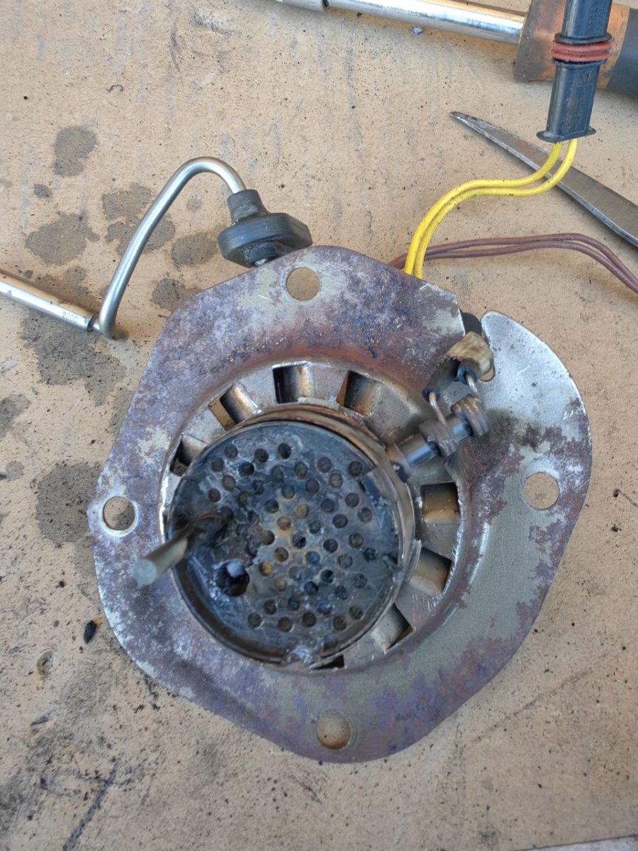

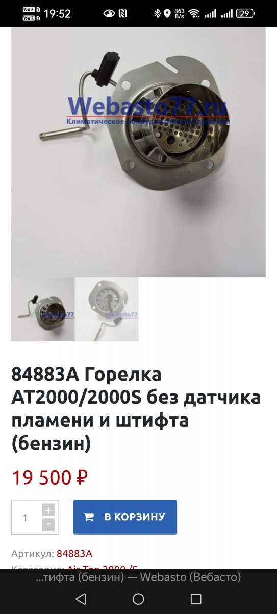

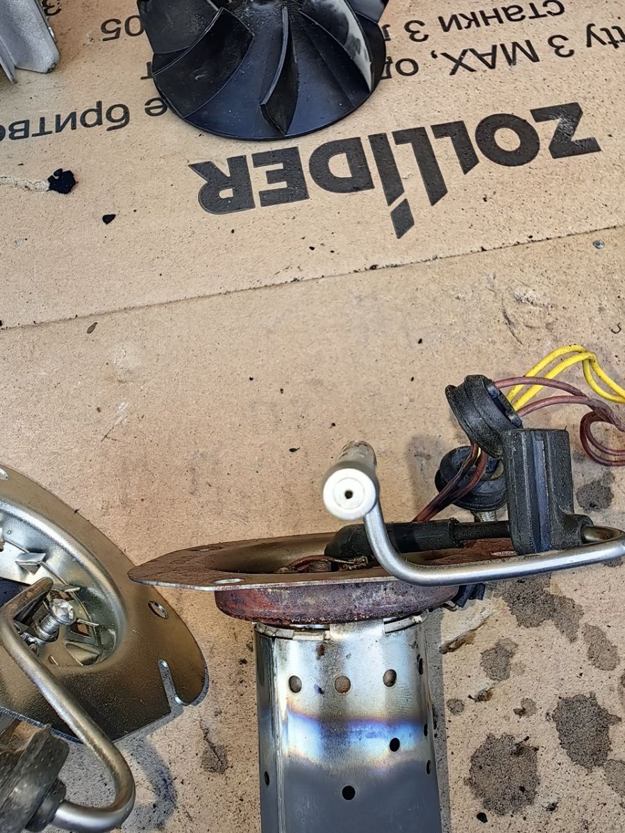

Заменил горелку в  вебасте бензиновой , поставил от дизельной . разницы нет , только в диаметре отверстия , бензиновая меньше миллиметра , дизельная чуть больше в плюс . и еще отличие , на бензиновой испарительная таблетка , как бы из стекловолокна , она мягкая . такую таблетку ни где не нашел , ну и заказал целиком горелку .
Все подошло , чуть трубку малость подогнул и проволоку запихал в подачу . Вердикт , через месяц перестала греть , дым идет , воздух чуть теплый и бензином воняет . утром разбирать буду .

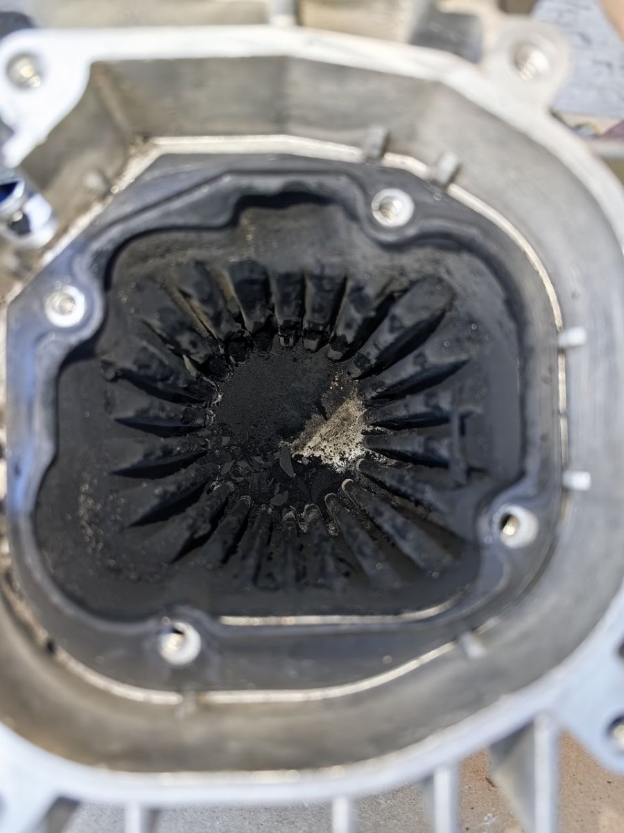

Александр Борисыч
В 08.11.2025 в 01:32, Андрюха73rus сказал:
Если камера чорная-пречёрная, то возможно передоз.
Подача клапана-насоса дозирующего регулируется.
Согласно инструкции...

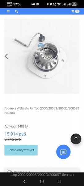

Андрюха73rus
Да черная , на сеточке аж с палец толщиной сажа была . это была горелка дизельная , на ней сеточка проволочная . Загуглил , бензиновая идет толстая и материал типа базальта . пока старую родную почистил и собрал , работает . но надо менять испаритель . цена конечно на бензиновые горелки , как планар дизельный стоит . На Амазон по 300 баксов . у нас чуть дешевле . На озоне отдельно есть испаритель за 2тр , но отзывы пишут , что быстро сгорает .
