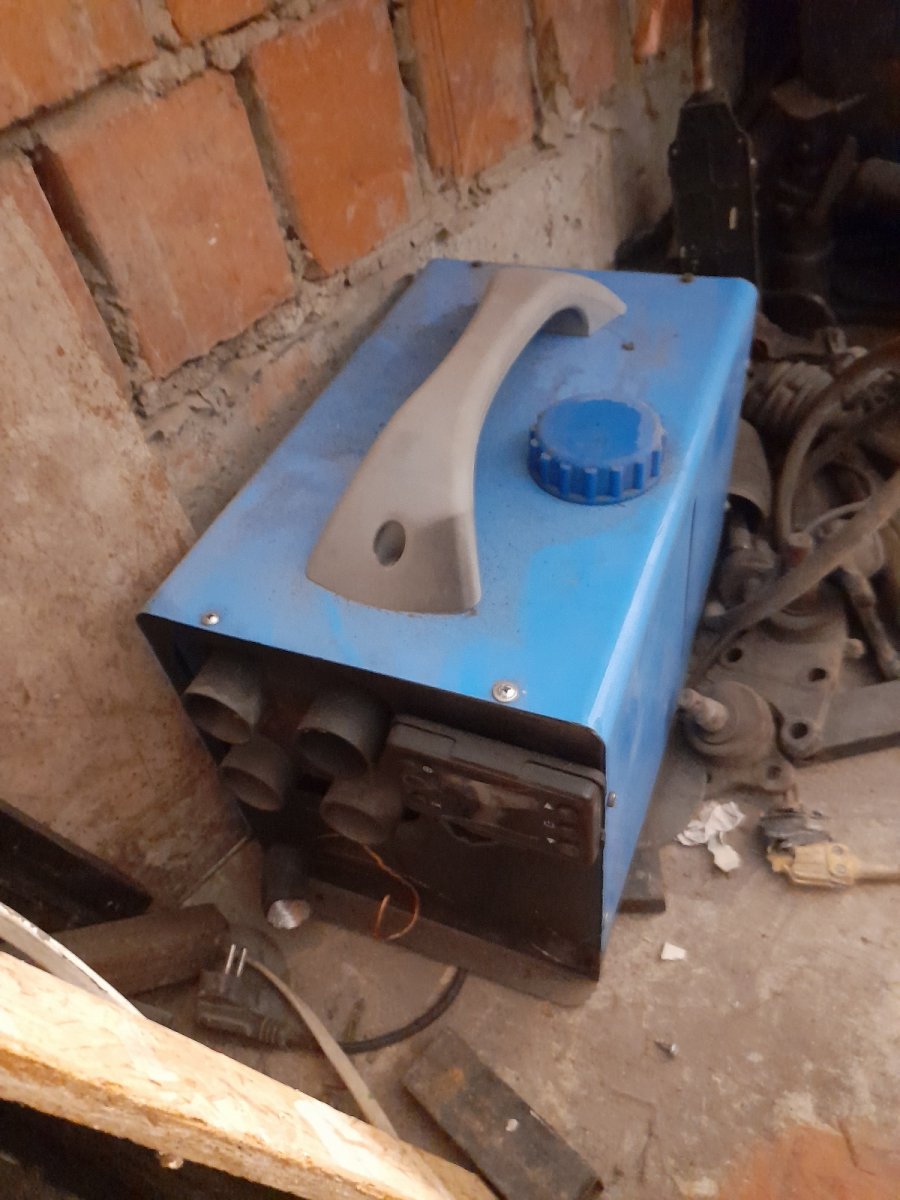

ZAN57 3 545 Опубликовано 13 декабря, 2025 (изменено) https://www.ozon.ru/product/dizelnyy-otopitel-avtonomnyy-8001-vt-2684190193/?at=J8tgEBo5Rcv1QnwoSAxzmPzsKZ8zEgIDRjlLOCXAYnj ВВот такой ближе всего по внешнему виду к моему. Сейчас они все со скругленными унглами идут из пластика. Мой такой, железячный. Это которому 1,5 года возраст. А тот что чадил- таких и не вижу в продаже. Он меньше по высоте, тк бак на 3 а не 5л, блока питания от 220в внутри нет, зато лезет под стул, и т.д. Я то брал его для автодома, чтобы под сиденье засунуть. Потом плюнул, стал юзать в гараже, а в автодом взял чистый фен, с выносным баклом, он намного меньше. А внутри ВСЕХ мобильных автономок этот фен и стоит... к нему просто в общий корпус бак приторочили... и сразу дороже. Внутри они ВСЕ ОДИНАКОВЫЕ, сам котёл у всех один и тот же, 5квт. Я видел горы в ремонте в лавке автономок, парни смеются- есть конечно разница, что-то может и не подойти от горелки к горелке, а так- полная заменяемость, насосов, блока управления, горелки в сборе и т.д. Про 8квт конечно сказки, как и про 210С... рука еле терпит секунд 5-6, значит 80С на выходе. А вот выхлопные газы да, где- то столько, пластик плавится при соприкосновении с глушаком. Глушак сделал 2м длиной из гофры нержавейки 25ммм. Через ворота проделал дырку. А можно чз стену. Изменено 13 декабря, 2025 пользователем ZAN57 2 Поделиться сообщением Ссылка на сообщение Поделиться на другие сайты

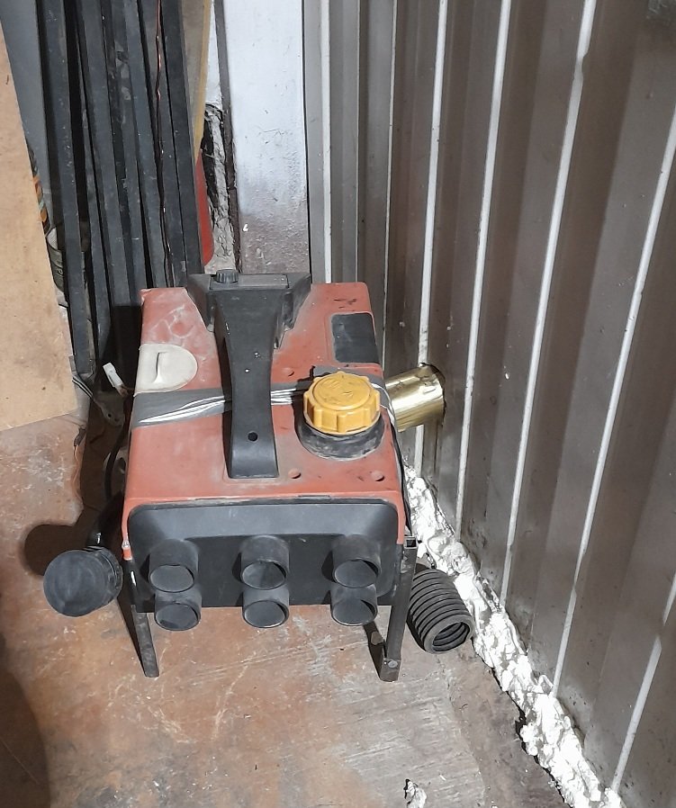

ZAN57 3 545 Опубликовано 14 декабря, 2025 Вот такой старый, 3л Нлжки самодельные, чтобы трубки из дна легко аыводить, тогда не стал заморачиваться с отводами для поворота трубок. К нему отдельно БП 22х/12 инверторный. Достоинства- габариты по высоте, воезет под сидушку. А это новый, 5л Там ножки, трубки сразу сдел цивильно, с отводом на 90гр. 1 Поделиться сообщением Ссылка на сообщение Поделиться на другие сайты
