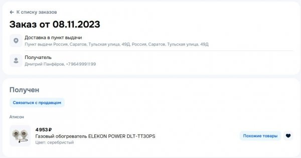

PanDiman 1 763 Опубликовано 18 часов назад У меня есть еще инфракрасный обогреватель газовый, тоже от него голова начинает болеть, не хватает приточно вытяжной вентиляции в гараже, включаю его еслу уж совсем холодно (-15 и ниже в гараже) Поделиться сообщением Ссылка на сообщение Поделиться на другие сайты
