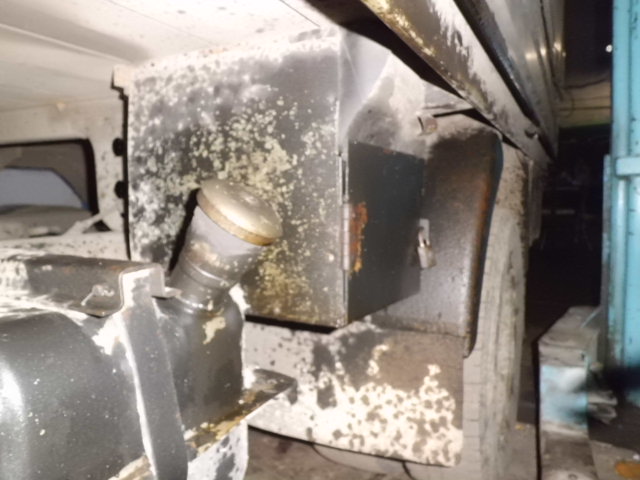

K24 1 Опубликовано 4 ноября, 2012 Вроде как-то обещал фотки выложить автономки и второго аккума. Для установки атономки пришлось переварить одну ножку сидения и просверлить 2 дырки. Но у меня она на 4квт) и здоровая. Если ставить маленькую, то ножка сидения мешаться может и не будет. Ставиться она прям в овальную дырку. Дует в водительскую сторону. Дверь всегда теплая, ноги в тепле, вода под сидением с утра горячая) Пульт выведен около пассажирского подголовника. Удобно крутить лежа. Для аккума сварен еще один ящик. Поделиться сообщением Ссылка на сообщение Поделиться на другие сайты
