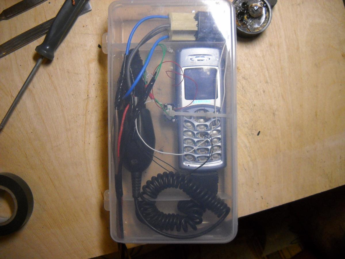

Кедр 1 654 Опубликовано 9 октября, 2014 (изменено) У меня такая прибомбасина включает Вебасто дистанционно... Изменено 9 октября, 2014 пользователем Кедр Поделиться сообщением Ссылка на сообщение Поделиться на другие сайты

TAD 387 Опубликовано 9 октября, 2014 Чем сложнее? разбираешь пульт, и к кнопке пуск припаиваешь провод,, с сигналки. У меня такая прибомбасина включает Вебасто дистанционно... Что жаба задаввила, об отданных 6 руб. за примочку разобрать пульт, и припрятать провод, религия не позволила? Поделиться сообщением Ссылка на сообщение Поделиться на другие сайты

Кедр 1 654 Опубликовано 9 октября, 2014 Что жаба задаввила, об отданных 6 руб. за примочку разобрать пульт, и припрятать провод, религия не позволила? Именно ... именно жаба...Сложно наверное тебе понять,что может у моей сигнал всего один доп .канал и он занят другой функцией. Поделиться сообщением Ссылка на сообщение Поделиться на другие сайты

Кроха 8 Опубликовано 10 октября, 2014 У меня такая прибомбасина включает Вебасто дистанционно... у меня такая Поделиться сообщением Ссылка на сообщение Поделиться на другие сайты
Кедр 1 654 Опубликовано 10 октября, 2014 Ништяг.. . Поделиться сообщением Ссылка на сообщение Поделиться на другие сайты
