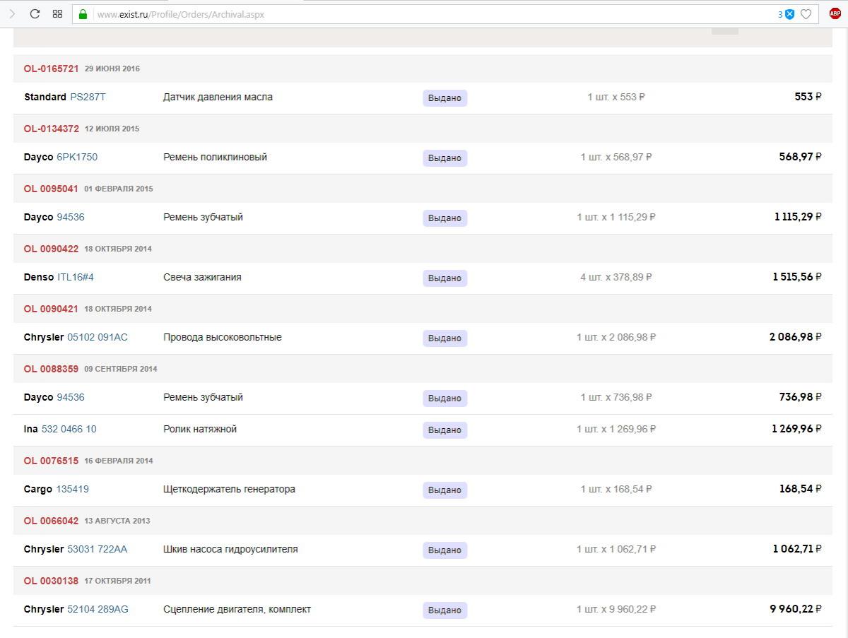

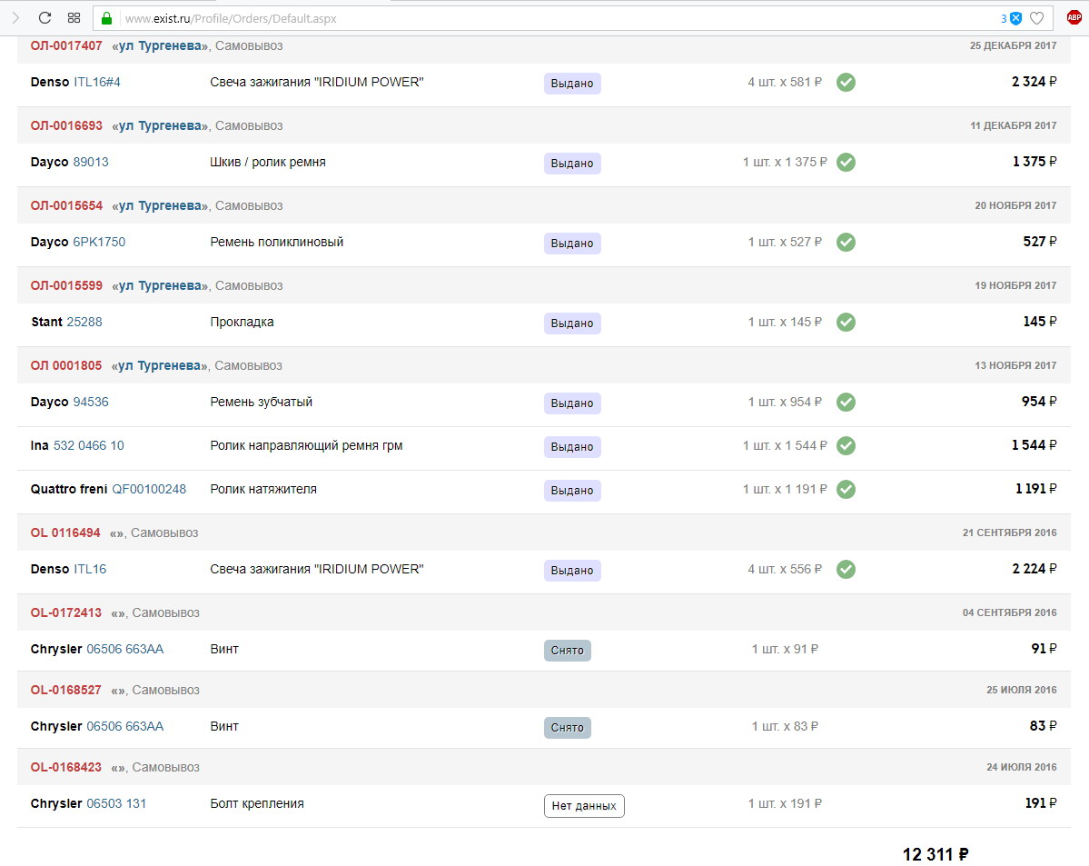

MAGNUS 1 362 Опубликовано 8 февраля, 2018 (изменено) По поводу запчастей. Вот все, что заказывал на экзисте за период с 11 по 16 год. Расходники не в счет.И с 16 по 17 год.Если учесть, что тут заказы на 2 машины, то вообще не так и много выходит. Изменено 8 февраля, 2018 пользователем MAGNUS 1 Поделиться сообщением Ссылка на сообщение Поделиться на другие сайты
