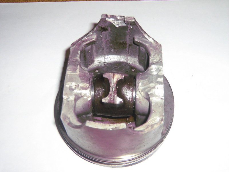

Николаевич 0 Опубликовано 31 декабря, 2009 На двигателе 4215 оборвало шатун на 70000 пробега после капиталки. Причину установить не получилось: гильза без царапин, кольца и палец на месте. В гарантийном отделе УЗМ на запрос ответили, что это естественный обрыв шатуна. Поделиться сообщением Ссылка на сообщение Поделиться на другие сайты
slash98 244 Опубликовано 31 декабря, 2009 А шатуны меняли во время капиталки или втулили? Поделиться сообщением Ссылка на сообщение Поделиться на другие сайты
Николаевич 0 Опубликовано 31 декабря, 2009 А шатуны меняли во время капиталки или втулили?Шатуны не менялись, втулки установленны новые. Поделиться сообщением Ссылка на сообщение Поделиться на другие сайты
Pomor 178 Опубликовано 31 декабря, 2009 Шатуны не менялись, втулки установленны новые.Скорей всего завалили втулку. Поделиться сообщением Ссылка на сообщение Поделиться на другие сайты

Rider 54 Опубликовано 18 мая, 2010 а что еще на газеле естественно обрывает?а естественный кулак дружбы бывает?знаю про естественный износ, а вот про естественный обрыв.Вот выменно! Ещё бы очень хотелось, чтобы "естественно оборвало" яйца у тех, кто этот брак гонит! Ещё лет 15 назад я видел оборванные шатуны только у спортсменов с заряженными движками. А на стандартных движках ни разу. И не менялись шатуны никогда. Втулки меняли с помощью молотка, выколотки, тисков и ручной развёртки. И всегда было всё успешно. Кто мне, инженеру двигателисту, объяснит: что значит "завалили втулку"? Как это возможно? Почему от этого сломался шатун, а не втулку разбило? Почему мы раньше без всяких станков ничего не заваливали?!!! :blink: Поделиться сообщением Ссылка на сообщение Поделиться на другие сайты

вад 7 Опубликовано 18 мая, 2010 Вот выменно! Ещё бы очень хотелось, чтобы "естественно оборвало" яйца у тех, кто этот брак гонит! Ещё лет 15 назад я видел оборванные шатуны только у спортсменов с заряженными движками. А на стандартных движках ни разу. И не менялись шатуны никогда. Втулки меняли с помощью молотка, выколотки, тисков и ручной развёртки. И всегда было всё успешно. Кто мне, инженеру двигателисту, объяснит: что значит "завалили втулку"? Как это возможно? Почему от этого сломался шатун, а не втулку разбило? Почему мы раньше без всяких станков ничего не заваливали?!!! :blink: єто косяки шатуна если его конечно незабіли прикрутить :P Поделиться сообщением Ссылка на сообщение Поделиться на другие сайты

ded 883 Опубликовано 1 января, 2011 причем тут втулка шатуна? На фото видели, что обрвало под верхней головкой? И обратите внимание: слом половина тела свежая, половина имеет матовую, темную поверхность. Считаю это заводским браком, который ни кто не может увидеть. Ни моторист при сборке ни покупатель в магазине. Это была с завода микротрещина, которую можно увидеть только ренгеном или другим путем. Что у нас на заводах не делается. Видел такой слом шатуна и на ЗМЗ-406, при том, что шатун прошел около 8 тыс после того, как был установлен новым с магазина. если его конечно незабіли прикрутить на фото видно хорошо, где обрыв. При чем тут нижняя часть шатуна? Поделиться сообщением Ссылка на сообщение Поделиться на другие сайты

KAE 2 Опубликовано 1 января, 2011 я тебе дам 100% гарантию ,что они после гильзовки прекрасно ходят ,я уже не один мотор такой собрал имеется в виду 4215,да и еще ,после гильзовки у них нет проблем с перегревом ,из за отслоения силиумина ,от поверхности гильзы ,так как гильзы ставятся ,как на 4216 ,без всяких поясков с силумином ,Господа! Аналогичный обрыв шатуна видел на УМЗ-4215 после установки в него поршней под газ с головкой поршня без впадины. Степень сжатия где-то около 9-ти. Согласен с предидущим сообщением, что на 21-м двигателе такого не встречалось. Может все-таки высокие нагрузки не хочет держать шатун. Втулки здесь не при чем. Так-же не при чем и гильзовка цилиндров. Что решил для себя - это делать магнитную дефектоскопию шатунов перед установкой в двигатель. В свое время такую операцию проводил с полуразгруженными полуосями. Выбраковывали примерно треть. Поделиться сообщением Ссылка на сообщение Поделиться на другие сайты
