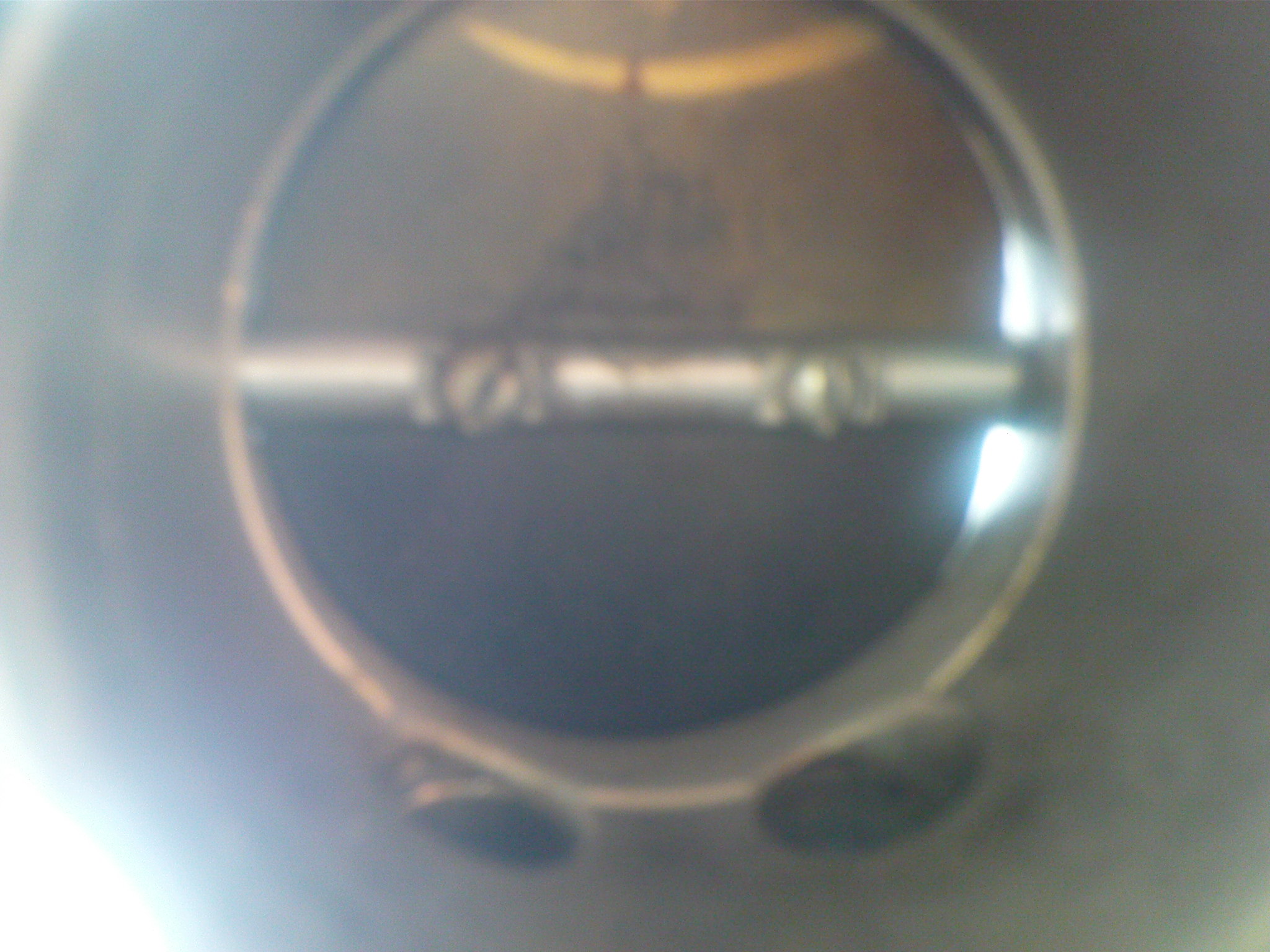

кузнец40 8 Опубликовано 28 января, 2010 Предистория этого сюжета такова,двигатель 40522, начало колотить на холостых.Ну как обычно свечи,провода,компрессия,датчики разнообразные,диагностика-всё нормально.А его колотит! Взяли пережали шланг идущий от регулятора холостого хода на ресивер,блин, а двигатель-то не заглох! Начали искать подсос воздуха,хотя по диагностике расход воздуха нормальный.Взяли балончик "зимний запуск" побрызгали там где можно, и только в районе дросельного узла когда брызгали, начали повышаться обороты. Обрадовались - нашли!! Короче сняли дрос.узел и вот что мы увидели - та которая с боку светится она с вырезанным сегментом,стоит родная с завода, это не брак,штамповка проффессиональная, из 4 машин-2 таких заслонки(причем заводских).Вот в чем прикол-коллеги подскажите! Поменяли заслонки поставили без зазора-другую,тоже работает ,в принцепи разницу не прочухали.Темнело,на улице начали выть волки,стало страшно и мы пошли домой.Утром пришли -давай всё сначала , но когда вытащили щуп,поняли что прокладка на подходе , до этого даже никаких намеков не было, в общем всё вылечилось с заменой прокладки ГБЦ. Но вопрос по заслонкам терзает-зачем?почему? кто сталкивался? На всех машинах стоят МИКАС7.1 63 версия, одинаковые прошивки , близнецы.Прилогаю фото- выкладываю первый раз думаю получится. Поделиться сообщением Ссылка на сообщение Поделиться на другие сайты

Pomor 178 Опубликовано 28 января, 2010 Но вопрос по заслонкам терзает-зачем?почему? Прилогаю фото- выкладываю первый раз думаю получится.Такая выштамповка для того, чтоб не заклинивала заслонка в закрытом состоянии. :) Поделиться сообщением Ссылка на сообщение Поделиться на другие сайты
толмачев 24 Опубликовано 28 января, 2010 Хрн его знает,все работало,регулировалось,расход нормальный.Не полезли бы и не знали.Эт казалось что нормально, у датчик холостого мучелся бедолага ;) понять никак немог :blink: Такая выштамповка для того, чтоб не заклинивала заслонка в закрытом состоянии. :)а она и незаклинит,если сама пластина нормально закреплена Поделиться сообщением Ссылка на сообщение Поделиться на другие сайты
Pomor 178 Опубликовано 28 января, 2010 а она и незаклинит,если сама пластина нормально закрепленаИмеешь другое объяснение? Поделиться сообщением Ссылка на сообщение Поделиться на другие сайты
кузнец40 8 Опубликовано 28 января, 2010 И какие мнения будут еще,вариант типа -брак -,не предлогать :) Поделиться сообщением Ссылка на сообщение Поделиться на другие сайты
ded 886 Опубликовано 29 января, 2010 Имеешь другое объяснение? Имею, тут без диагностики не обойтись. Все дело в том, что надо смотреть сколько шагов показывает РДВ. По параметрам должно быть от 65 до 95. Если меньше, то идет подсос через дроссельную заслонку и не будет прогревочных оборотов. Значит ее надо опустить, если больше 100 шагов, то заслонку надо приподнять. А то могут буть проблемы с ХХ. Это при исправной остальной электронике. Поделиться сообщением Ссылка на сообщение Поделиться на другие сайты
Pomor 178 Опубликовано 30 января, 2010 Имею, тут без диагностики не обойтись. Все дело в том, что надо смотреть сколько шагов показывает РДВ. По параметрам должно быть от 65 до 95. Если меньше, то идет подсос через дроссельную заслонку и не будет прогревочных оборотов. Значит ее надо опустить, если больше 100 шагов, то заслонку надо приподнять. А то могут буть проблемы с ХХ. Это при исправной остальной электронике.Дед, вообще то я отвечал по конструкции самой заслонки, то есть, выштамповке на одном из краев. :) Хотя эта информация тоже полезна. :) Поделиться сообщением Ссылка на сообщение Поделиться на другие сайты
