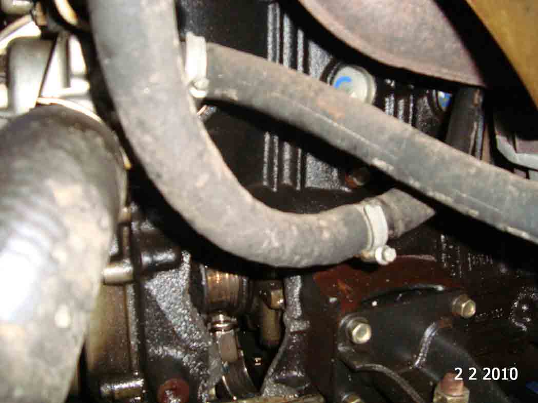

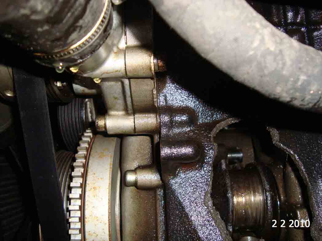

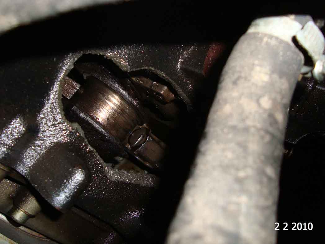

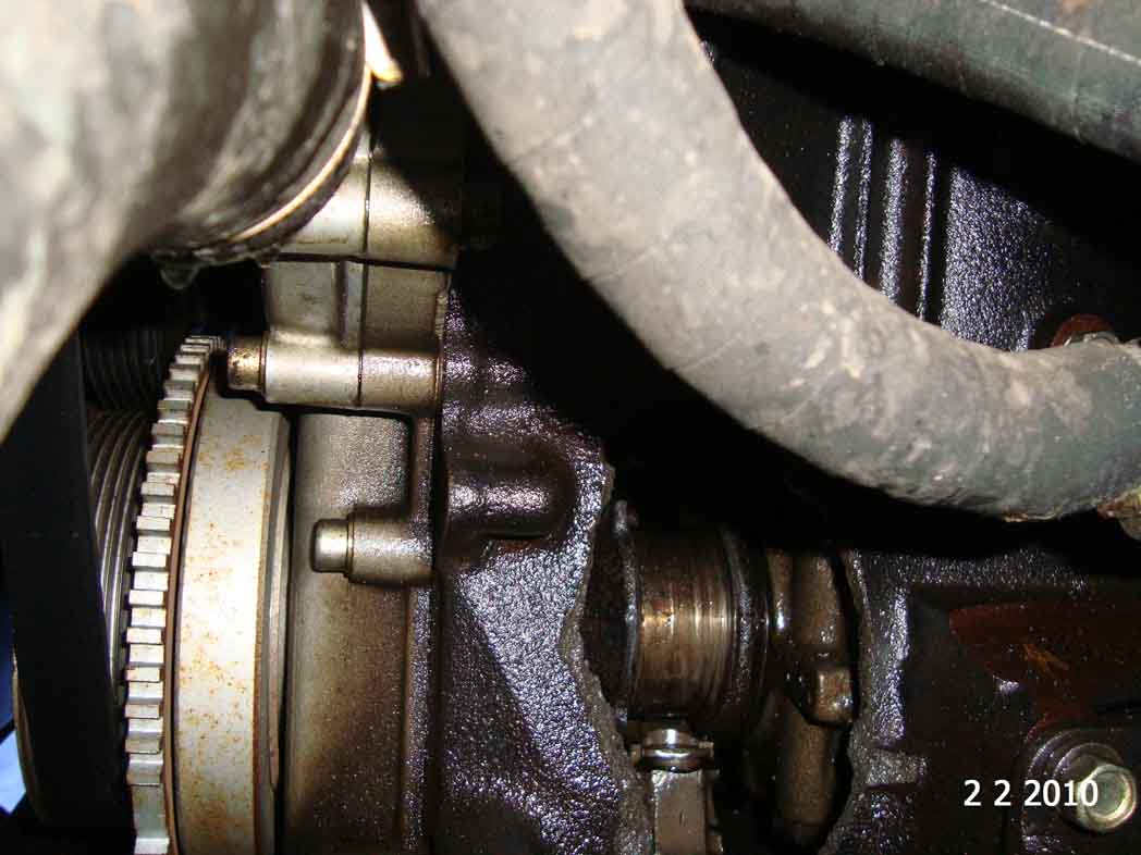

андрей73 0 Опубликовано 1 февраля, 2010 андрей73, мало информации дружище.. причём очень мало... здесь ну клуб гадания на кофейной гуще... плиз поподробней и заполни профиль...Ехал 2 часа при -25, послышалось как бы тихое тиканье как будто от печки при постепенном нарастании вплоть до треска, как будто в печку что-то попало.Потом хлопок под капотом. Под капотом всё в масле, а задняя часть клапанной крышки приподняло так что пальцы лезут. Поехал до ближайшего СТО т.к. вокруг лес. Потом удар и мотор умер с дырой в блоке размером с большой кулак и коленвал видно, а на ощупь как на наждаке ободран. Масло доливал постоянно лампочка ни разу не загоралась Поделиться сообщением Ссылка на сообщение Поделиться на другие сайты

андрей73 0 Опубликовано 2 февраля, 2010 Слушай,а фото можешь выложить.Лучше один раз увидеть.... Поделиться сообщением Ссылка на сообщение Поделиться на другие сайты
Crady 8 673 Опубликовано 2 февраля, 2010 Похоже очень на провёрнутый шатунный вкладыш.А потом клин и обрыв шатуна по болтам на колене.Такое впечатление что болты просто пополам порвало.Первый раз такое вижу,тут скорей всего косяк в сборке мотора есть.По ходу без грамотной экспертизы не разобраться.Возможен и косяк производителя моторов. Поделиться сообщением Ссылка на сообщение Поделиться на другие сайты
