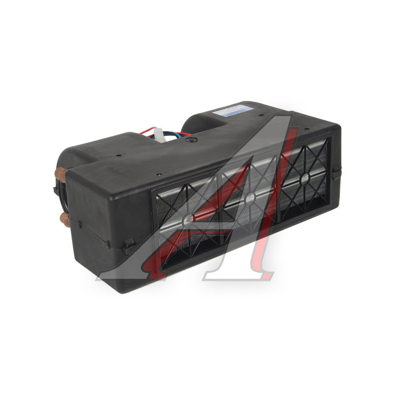

ИванСПб 1 244 Опубликовано 30 июня, 2018 (изменено) Тепло из кабины попрёт в грузовой отсек и снаружи он станет покрываться льдом и сосульками. А внутри кузов будет в инееу Соболя же не в инее. Хотя обшивка из картона и то не по всем поверхностям.Может очевидную вещъ скажу, но штатная соболячая печка ПЛОСКАЯ - её элементарно запихать под любое сиденье (где собственно её штатное место). Думаю, по разборкам их есть. удалить и передний диван с печкой салона, то можно будет засунуть в газелку длинные штуки типа лестницы.плоская печка лестницам не мешает - проверено - она достаточно прочная чтобы такие вещи просто сложить НА неё Изменено 30 июня, 2018 пользователем ИванСПб Поделиться сообщением Ссылка на сообщение Поделиться на другие сайты
Серёга7 139 Опубликовано 1 июля, 2018 Иван, про Соболя не скажу. У меня 2705 семиместка. Я в ней прошлой зимой три недели жил. С обогревателем. В грузовом отсеке внутри стены инеем покрыты были. А снаружи машина (в основном грузовой отсек) толстым слоем льда покрылась (но не сплошняком) и сосульки висели чуть ли не с руку толщиной. Оббивать этот лёд задолбался. плоская печка лестницам не мешает - проверено - она достаточно прочная чтобы такие вещи просто сложить НА неёПечка на семиместке и без того не на месте стоит. Мешает она там. Её в самый раз под диван затолкать. А если передний диван убирать, то печка посреди пола ну ни как не айс. И тут уже пофигу, плоска она или старая горбатая). Я бы её под водительское кресло засунул, там она никому не помешает. И пассажирам в ноги дуть будет, и не на проходе, и диваны можно все спокойно выкинуть) Поделиться сообщением Ссылка на сообщение Поделиться на другие сайты
Игорь 73 189 Опубликовано 1 июля, 2018 У меня такая же печка в Соболе, как на фото , под пассажирским диваном. Со скорой помощи снял. Старая в проходе стояла, эта не мешается да и греет лучше. Поделиться сообщением Ссылка на сообщение Поделиться на другие сайты
valemat 1 775 Опубликовано 1 июля, 2018 А у меня другая задумка .. Убрать половинку перегородки и один двухместный диван у сдвижной двери, и сделать доступ из салона в задний грузовой отсек. Если вместе с этим удалить и передний диван с печкой салона, то можно будет засунуть в газелку длинные штуки типа лестницы. Точно так же есть желание сделать, пока руки не доходят. Поделиться сообщением Ссылка на сообщение Поделиться на другие сайты
Серёга7 139 Опубликовано 1 июля, 2018 У меня такая же печка в Соболе, как на фото , под пассажирским диваном. Со скорой помощи снял. Старая в проходе стояла, эта не мешается да и греет лучше.Глазами печку эту не видел, но когда меня пару лет назад зимой в скорую затащили, согревает салон она не плохо) Ощутимо) Надо б руками её позырить при случае) Поделиться сообщением Ссылка на сообщение Поделиться на другие сайты
Серёга7 139 Опубликовано 1 июля, 2018 (изменено) Блин . . их разных хватает .. Изменено 1 июля, 2018 пользователем Серёга7 Поделиться сообщением Ссылка на сообщение Поделиться на другие сайты
Игорь 73 189 Опубликовано 2 июля, 2018 (изменено) Серёга7,Да , греет она хорошо. Я зимой только ее и включаю, переднюю только в самом начале. Под сидение встает как раз на штатные шпильки крепления пассажирского дивана.У меня , как на самом первом вашем фото, только решетка еще пластиковая спереди. Изменено 2 июля, 2018 пользователем Игорь 73 1 Поделиться сообщением Ссылка на сообщение Поделиться на другие сайты
savyol 91 Опубликовано 2 июля, 2018 Не знаю как на 12в. эти печки работают что на фотках выше,но на 24в. эти печки за год умирают на пазиках. Там они на обдув лобового стоят. Очень быстро кончаются щётки. Поделиться сообщением Ссылка на сообщение Поделиться на другие сайты
Серёга7 139 Опубликовано 2 июля, 2018 Тогда наверно это претензия к моторчикам а не к собственно теплоотдаче печки. Поделиться сообщением Ссылка на сообщение Поделиться на другие сайты
savyol 91 Опубликовано 2 июля, 2018 (изменено) Ну да, только дело в том,что найти моторчик практически не реально. Меняем щётки на какие-то от инструмента макита. Болезнь этих моторчиков открытые щётки. Изменено 2 июля, 2018 пользователем savyol Поделиться сообщением Ссылка на сообщение Поделиться на другие сайты
