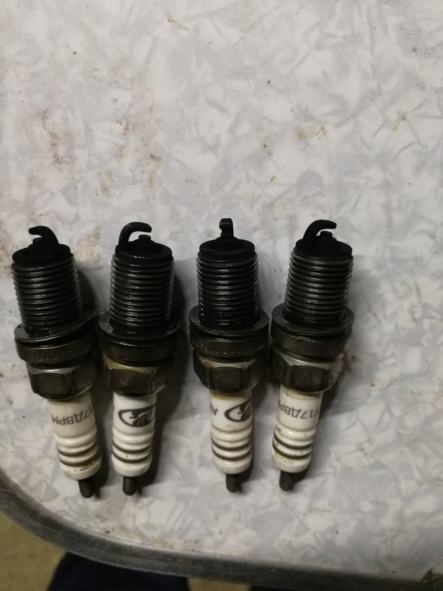

Андрюха73rus 1 028 Опубликовано 6 ноября, 2019 50км прокатился. Компрессия по 10, в 4 цилиндре 11. Чёт свечи все чёрные, вроде и расход увеличился, хотя бортовик средний расход 15 рисует. Поделиться сообщением Ссылка на сообщение Поделиться на другие сайты
Gazecus59 633 Опубликовано 6 ноября, 2019 5 часов назад, Андрюха73rus сказал: 50км прокатился. Компрессия по 10, в 4 цилиндре 11. Чёт свечи все чёрные, вроде и расход увеличился, хотя бортовик средний расход 15 рисует. Масло летит походу... Так не должно быть Компрессия совсем никакая.. Поделиться сообщением Ссылка на сообщение Поделиться на другие сайты
вилли 910 Опубликовано 7 ноября, 2019 9 часов назад, Андрюха73rus сказал: 50км прокатился. Компрессия по 10, в 4 цилиндре 11. Чёт свечи все чёрные, вроде и расход увеличился, хотя бортовик средний расход 15 рисует. Так естественно же, притирается все.Ты ж и поршня новые с кольцами постав л,и гбц .Комп смесь богатит наверно,чек отключен что ли... Поделиться сообщением Ссылка на сообщение Поделиться на другие сайты

Gazecus59 633 Опубликовано 7 ноября, 2019 7 часов назад, вилли сказал: Так естественно же, притирается все.Ты ж и поршня новые с кольцами постав л,и гбц .Комп смесь богатит наверно,чек отключен что ли... Дак даже резьба в масле!! Поделиться сообщением Ссылка на сообщение Поделиться на другие сайты

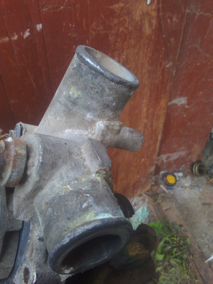

Vovka31 505 Опубликовано 18 ноября, 2019 А кто знает что это за отливы на блоке 405, на блоке 2011 года выпуска их нет. Для чего они, и что это пробки или единый отлив? Поделиться сообщением Ссылка на сообщение Поделиться на другие сайты
rusgg 4 002 Опубликовано 19 ноября, 2019 (изменено) верхний слив охлаждающей и Нижний вроде вход с радиатора масла? Изменено 19 ноября, 2019 пользователем rusgg Поделиться сообщением Ссылка на сообщение Поделиться на другие сайты
Татарин 7 357 Опубликовано 19 ноября, 2019 9 минут назад, rusgg сказал: верхний слив охлаждающей и Нижний вроде вход с радиатора масла? Масло с радиатора сливается в поддон.А эти выступы, могут быть и остатки литников. 1 Поделиться сообщением Ссылка на сообщение Поделиться на другие сайты
lostmedia 342 Опубликовано 19 ноября, 2019 (изменено) 1 час назад, rusgg сказал: верхний слив охлаждающей Слив ОЖ - пробка.На старом блоке они тоже есть, Изменено 19 ноября, 2019 пользователем lostmedia Поделиться сообщением Ссылка на сообщение Поделиться на другие сайты

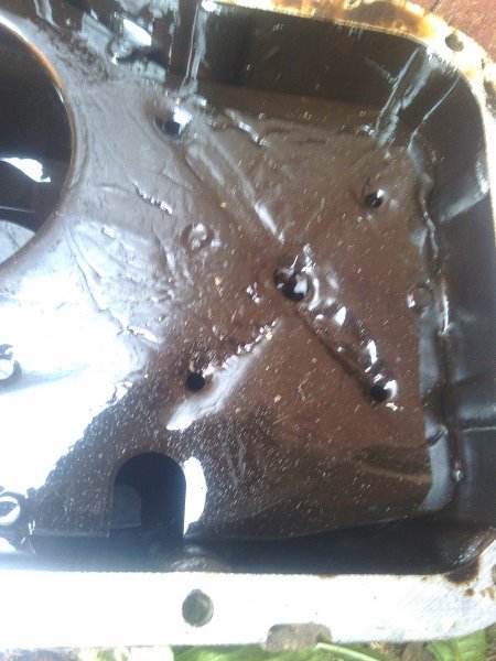

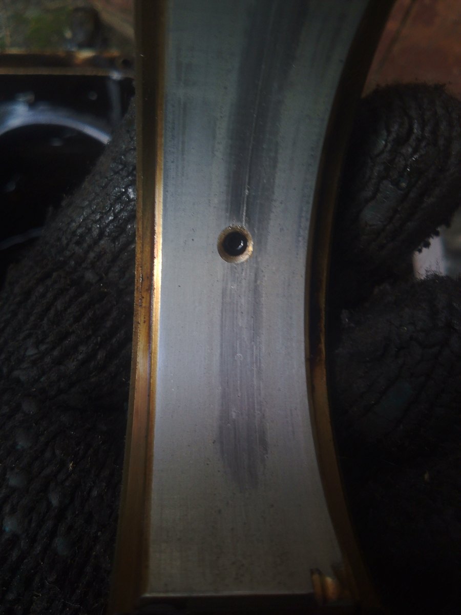

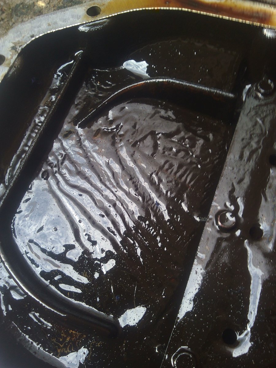

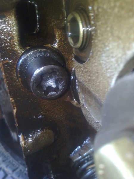

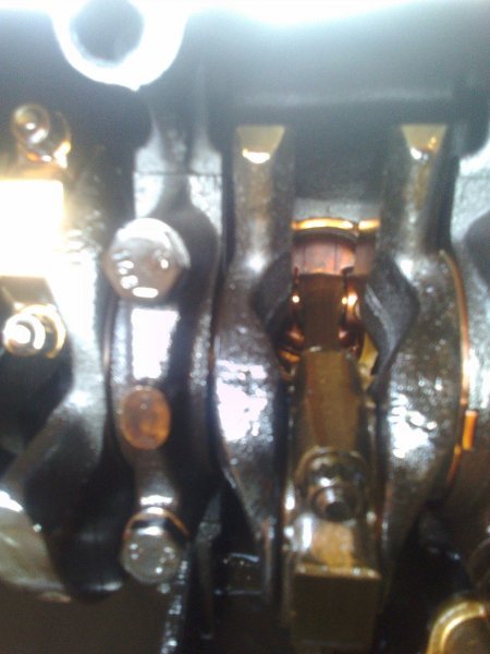

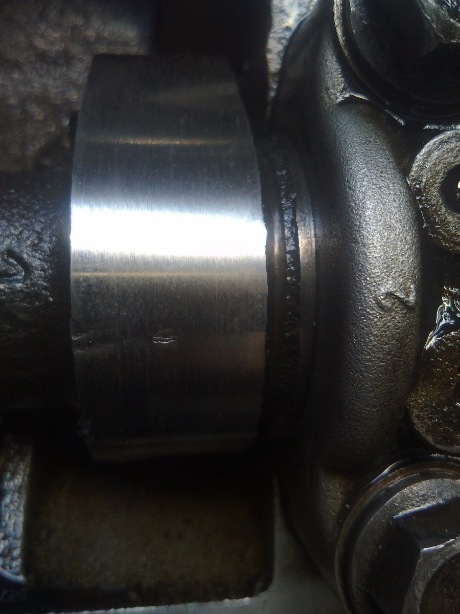

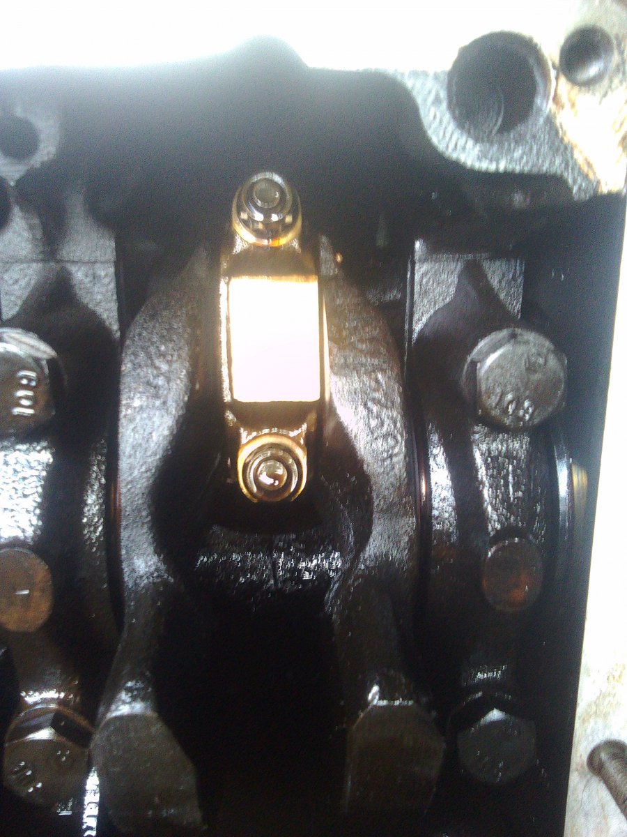

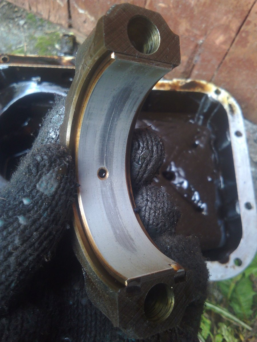

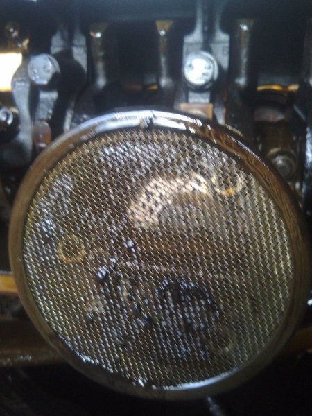

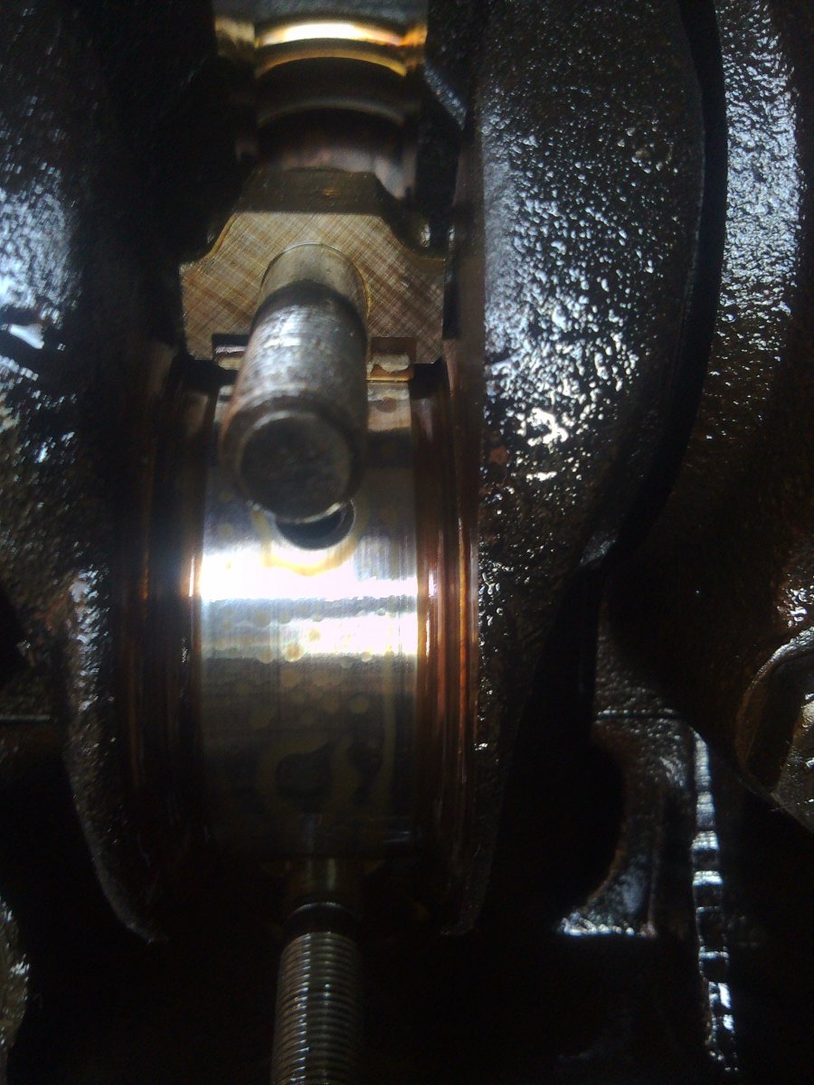

вилли 910 Опубликовано 5 мая, 2022 В 09.09.2019 в 10:14, вилли сказал: по первой снятой крышке шатуна предположу что колено годное,что я и хотел от б/у движка. но масло там не менялось,а скорее всего доливалось.в поддоне маслянная тина.Вот как бываетВсе в лаке. Звездочки легко откручиваются головками из набора. Хорошо хоть насос работал (не забит) А вот распредвал первый кажется стукнул кто то Помпа принудиловка на удивление чисто крутится,посмотрел с завистью какие раньше крыльчатки литые были. Торксы только купил.Для откручивания головы нужна тонкая часть чтобы не менее 50 мм была. Как убедиться что коленвал именно 409(а то мне сказали что бывали змз409 с 405-ми коленами)? Без измерения хода поршня желательно... Поделиться сообщением Ссылка на сообщение Поделиться на другие сайты
zhn36 689 Опубликовано 5 мая, 2022 цифры на коленвале начинаются 409..... Поделиться сообщением Ссылка на сообщение Поделиться на другие сайты
вилли 910 Опубликовано 5 мая, 2022 41 минуту назад, zhn36 сказал: цифры на коленвале начинаются 409.. Не снимая колено можно их увидеть? Поделиться сообщением Ссылка на сообщение Поделиться на другие сайты
вилли 910 Опубликовано 5 мая, 2022 @rusgg @umz42164 @грузоперевозчик @lostmedia Кто то знает где номер 409 выбит на колене? Поделиться сообщением Ссылка на сообщение Поделиться на другие сайты
