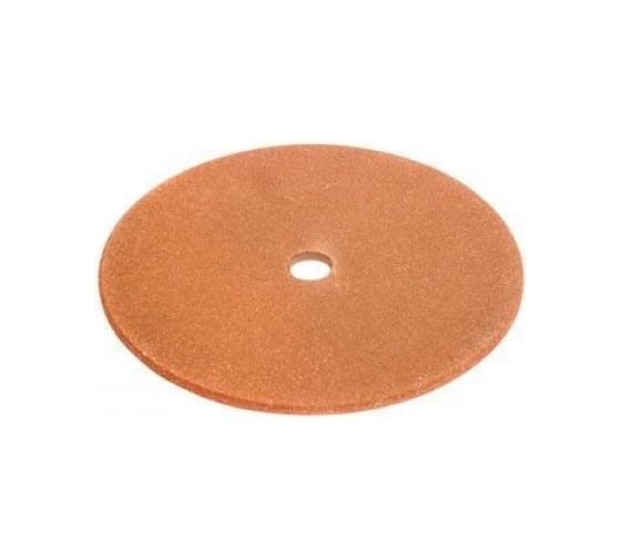

Vovchikk 973 Опубликовано 8 апреля, 2025 2 часа назад, Алексей Ф. сказал: Отдал вчера две цепи в заточку - 500 руб. Зимой вроде ещё 150 руб взяли за заточку одной цепи. Все дорожает потихоньку.. А знаешь почему? Потому что перевозки подорожали. Я точу прямо на пиле, тоько напильник хороший надо. На станке после 3-4 заточек цепь можно выкидывать, а напильником поправлять можно долго. Да и когда пилишь, поймал гвоздь, не повезёшь же точить цепь. не бросишь весь процесс. Взял напильник, 10 минут и дальше работай. 1 Поделиться сообщением Ссылка на сообщение Поделиться на другие сайты
PanDiman 1 841 Опубликовано 8 апреля, 2025 24 минуты назад, Vovchikk сказал: А знаешь почему? Потому что перевозки подорожали. Я точу прямо на пиле, тоько напильник хороший надо. На станке после 3-4 заточек цепь можно выкидывать, а напильником поправлять можно долго. Да и когда пилишь, поймал гвоздь, не повезёшь же точить цепь. не бросишь весь процесс. Взял напильник, 10 минут и дальше работай. Да ладно, намного больше можно на станке закачивать, надо просто подводить диск правильно. Это раз. На станке можно угол поменять 1 Поделиться сообщением Ссылка на сообщение Поделиться на другие сайты
Vovchikk 973 Опубликовано 8 апреля, 2025 21 минуту назад, PanDiman сказал: Да ладно, намного больше можно на станке закачивать, надо просто подводить диск правильно. Это раз. На станке можно угол поменять Возможно, когда сам точишь. А когда отдаёшь на заточку, то так. Кто там будет заморачиваться, чтобы съэкономить тебе на цепях. 1 Поделиться сообщением Ссылка на сообщение Поделиться на другие сайты
Татарин 7 684 Опубликовано 8 апреля, 2025 Наверное в лесу на повале и напильник "друг хороший" А в деревне-то чего-бы станком не пользоваться? Напильник по сути зло для пилы.Обосновываю.Не выдержите вы угол и высоту зуба,из-за этого какой-то зуб цепляет,какой-то мимо проскакивает.От того рывки.Шестерня приводная страдает, да и вся цепь.Может вы в трудовом угаре, да под шум пилы этого и не чувствуете,а они есть. На станке высота всех зубьев одинаковая выдерживается,и угол тоже.Про гребешок ограничивающий,и говорить нечего.А то что на станке учится надо. Мля ну это отговорка,ни в какие ворота не лезет.Его даже школьник за минуту поймёт. 1 Поделиться сообщением Ссылка на сообщение Поделиться на другие сайты
Олег Ф. 1 815 Опубликовано 8 апреля, 2025 Я когда чего-то не умею толком, то стараюсь делегировать полномочия кому-то другому, кто умеет. Как говорят евреи: "Если проблему можно решить с помощью денег, то это не проблема, а затраты" Тем более станок за 5+ косарей, когда он окупится. Поделиться сообщением Ссылка на сообщение Поделиться на другие сайты
Vovchikk 973 Опубликовано 8 апреля, 2025 @Татарин Может мы про разные станки говорим. У нас точат диском типа отрезного, чуть потолще и зуб внутри получается не круглый как при заточке напильником а треугольный. Если найду такую цепь сфоткаю выложу. Поделиться сообщением Ссылка на сообщение Поделиться на другие сайты
Татарин 7 684 Опубликовано 8 апреля, 2025 2 минуты назад, Vovchikk сказал: @Татарин Может мы про разные станки говорим. У нас точат диском типа отрезного, чуть потолще и зуб внутри получается не круглый как при заточке напильником а треугольный. Если найду такую цепь сфоткаю выложу. Это что нашли, тем и точат.Диск для машинки заточной, он без армировки.Профиль можешь сформировать любой ,алмазной шарошкой,надфилем алмазным,самым раздешманским. Дима, ссыль на вполне приличный для домового хозяйства станок дал.Такой станок, в деревне за месяц не спешной работы отбить можно.Я свой Энхель за две недели отбил в дачном массиве. Одному наточил,и потянулись.Брал его за пару косарей,Не для заработка,для себя.Просто так удачно сложилось. 1 Поделиться сообщением Ссылка на сообщение Поделиться на другие сайты
