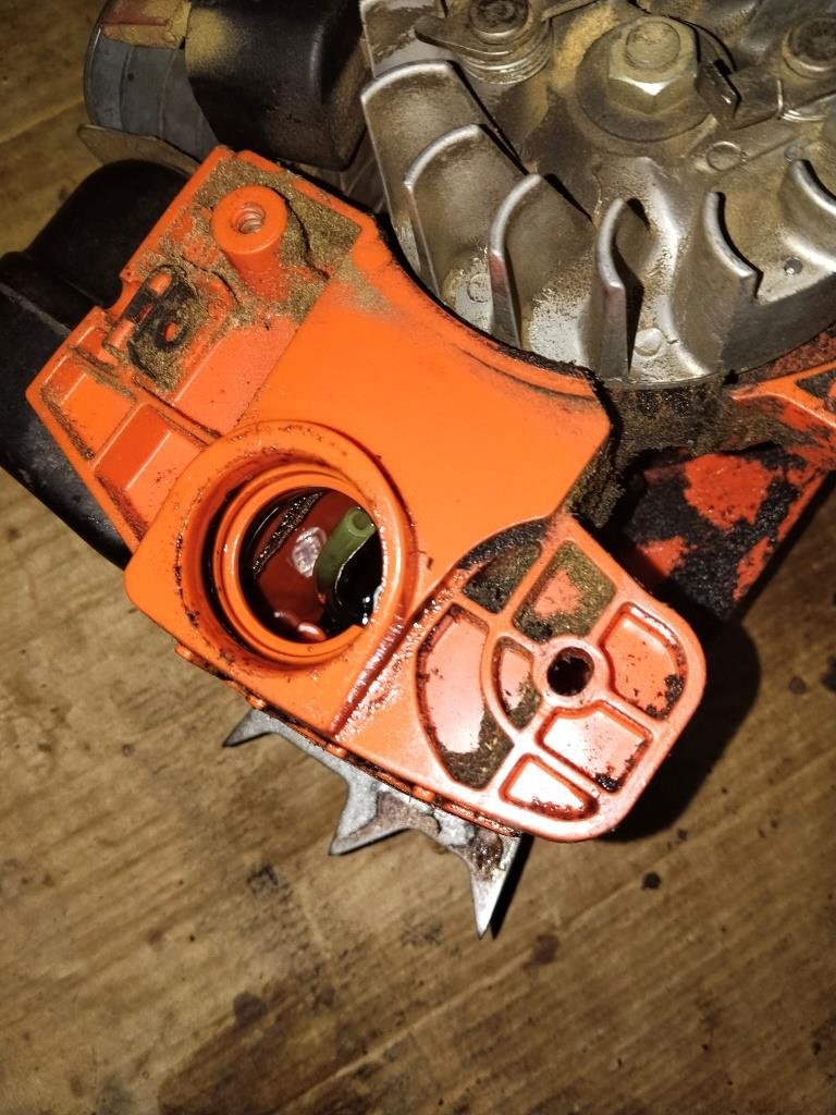

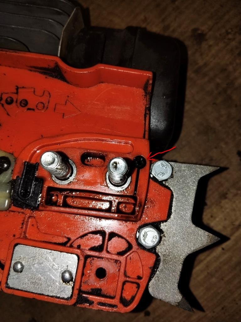

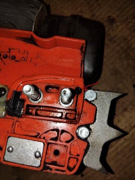

Vovchikk 940 Опубликовано 23 октября Возникла проблема с пилой, давненько уже, но разбираться полез сегодня. В общем из указанного отверстия давит масло. В магазине спросил, сказали наверное сапун. Спросил у гугла, он мне нашёл сапун на мою пилу, заказал пришло, маленькак резиновая пипка. Я думал он стоит в этом отверстии, но нет, туда выходит шланчик. который видно в баке. Он как я понимаю соединяет бак с атмосферой, чтобы не создавалось разряжения при уменьшении масла. А вот почему из него давит масло? Оно просто под давлением вытекает оттуда, даже если в баке минимум масла, на неработающей пиле если её немного пошевелить. Раньше всё было нормально, с пилой ничего не делал. В чём может быть причина? Поделиться сообщением Ссылка на сообщение Поделиться на другие сайты
