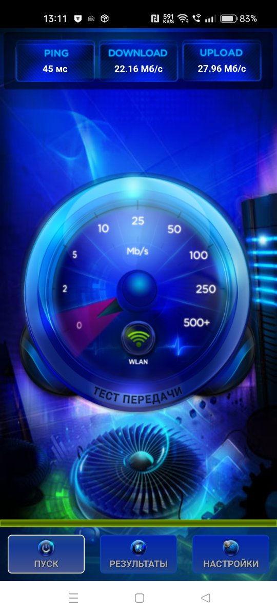

Alex030569
В дом то переехали,а инет был с модема.Для соцсетей и всяких сайтов,он тянул.А вот Олимпиаду уже зависать начал.Полез на крышу бани,снимать антенну интернетовскую,там она осталась стоять.Кровля скатная,металлочерепица.Перекинул стяжной ремень через крышу,закрепил его с другой стороны и полез,держась за ремень.Открутил,снял,прикрутил ее на кирпичную стену дома,завел кабеля в дом и о чудо!!!! Такой бешеной скорости у меня отродясь небыло! Вобщем кайфую,смотрю Олимпиаду.
dtrans
20 минут назад, Alex030569 сказал:
22/28 Мб/с это бешенная?  Тогда мои 96 Мб первая космическая.
Alex030569
3 минуты назад, dtrans сказал:
Вот посидишь с пол годика со скоростью 5-10 мб/с,потом порассуждаем.
Например,Фины-Словакия матч идёт и картинка зависла.Если ты болельщик,то должен меня понимать.Вобщем на самом интересном месте могла зависнуть.А сейчас все показывает,ни каких глюков.Да и камера уличная перестала постоянно отваливаться.
Раньше,когда дома ещё не было,в бане висела антена для инета.В последнее время,года три скорость стала не устраивала.Я думал,что это глушат из за СВО.
А сегодня полез снимать антенну,увидел,что один провод вылетел из разъема.Их же два вставляется в антену.Но я этого не знал до сего дня,поэтому думал,что в доме антена не нужна,т.к. не усиливает сигнал.

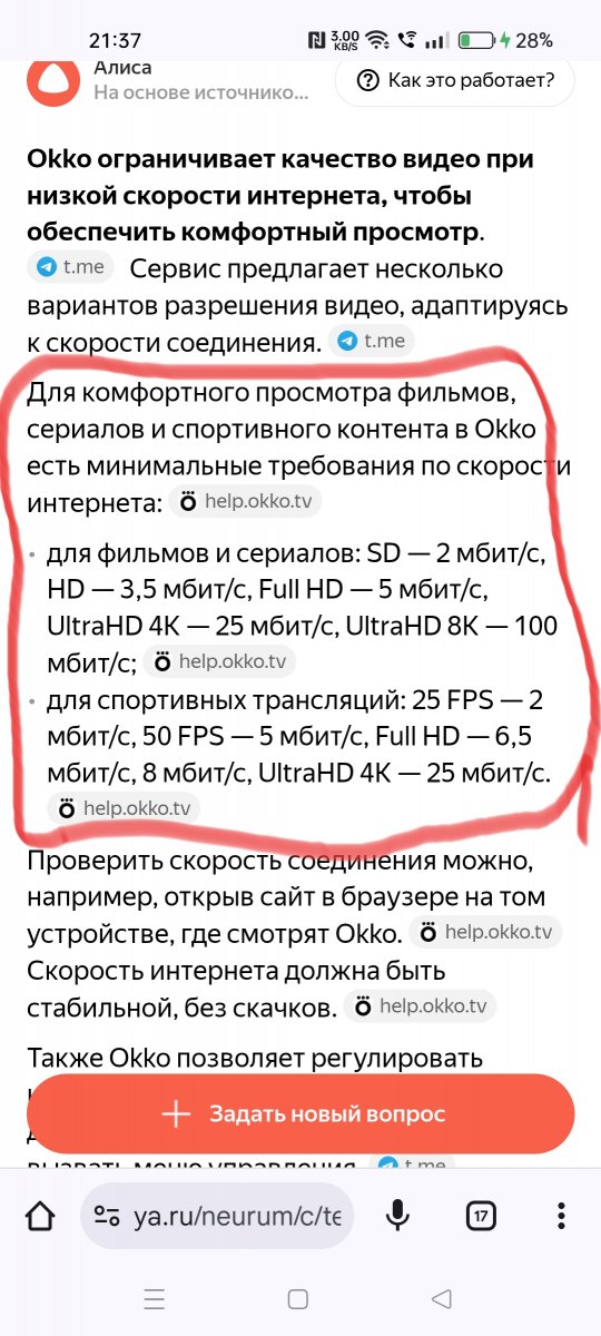

Alex030569
В 14.02.2026 в 13:48, dtrans сказал:
У меня лет 10 такую скорость Ростелеком через телефонную пару давал. Вернее я платил какие то копейки. А на практике 10-15 было. Но я и не пытался телик подключать.
У меня ОККО и при 0,25 Мбит/с показывал.

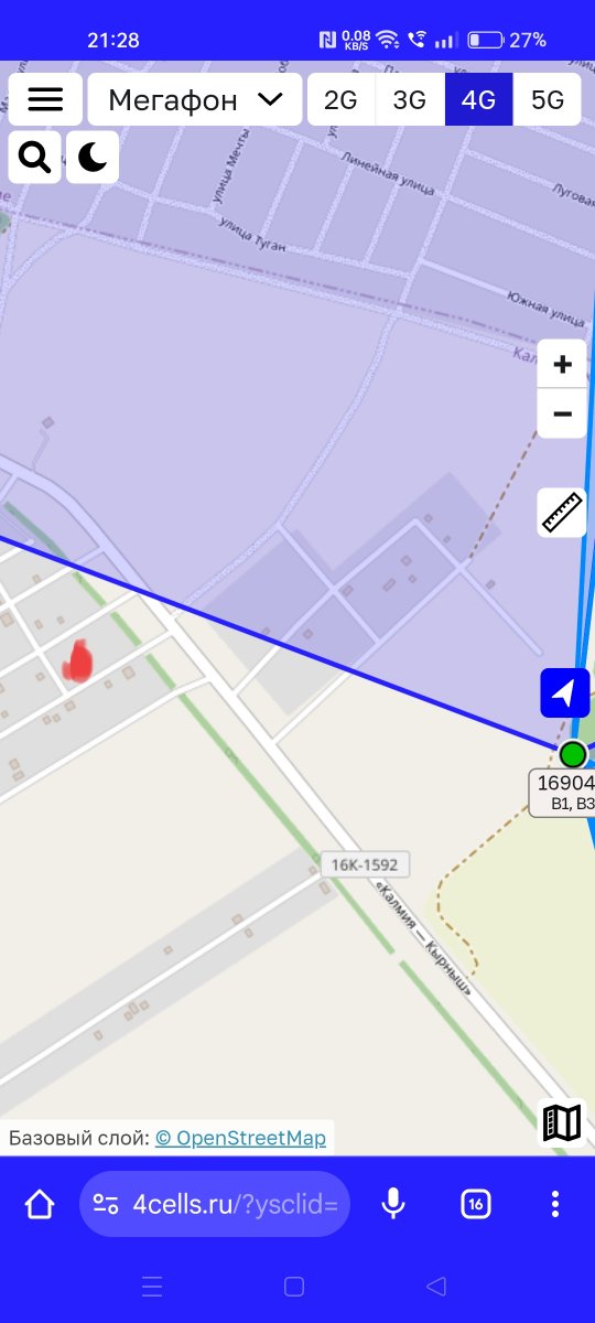

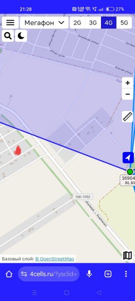

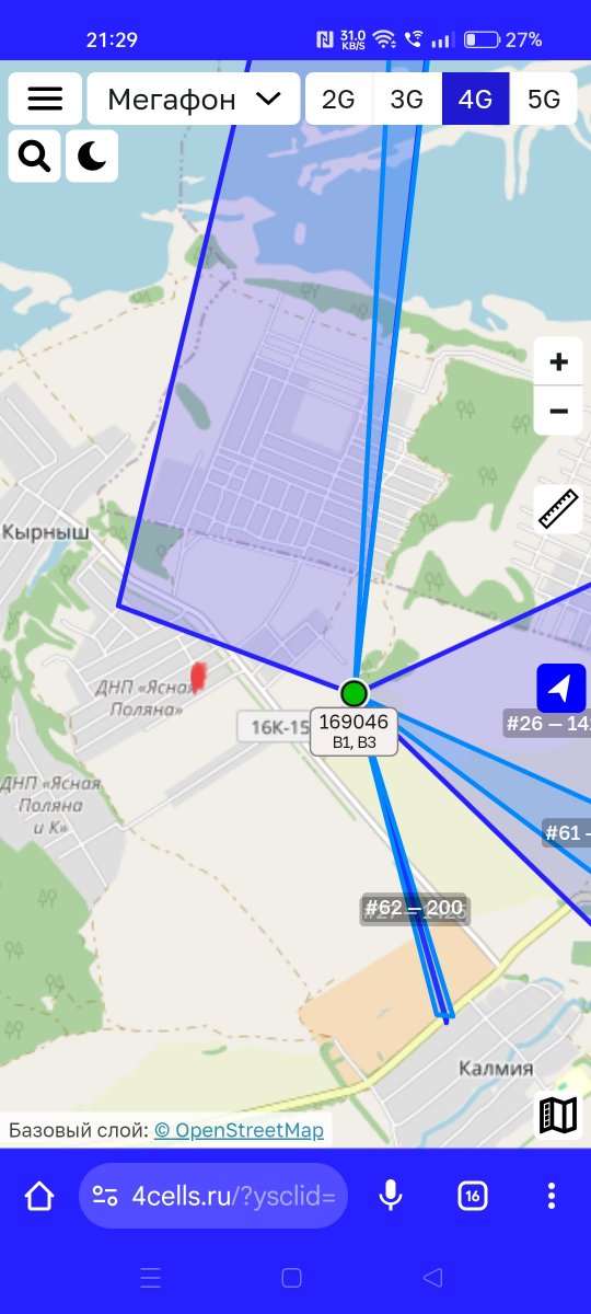

Такой вопрос к знатокам.Почему скорость падает до минимальной,потом растет до 25 Мбит/с.Глушат или я нахожусь на границе их сектора 4G? Сосед в 100 метрах от меня с направленной антеной,говорит,ничего не зависает,Мегафон просто летает.Правда он чуть ближе к вышке.Красная точка это мой дом.

@Alex030569 перегруз сети, вот и падает скорость. Сам то скачай эту прогу 4соты и погуляй пешком вокруг дома , скинь свои треки на карту. Глядишь и сектор к тебе подвинется на карте))
У тебя там 2 частоты 1800 и 2100 мгц, может перескакивает модем на более загруженную частоту и падает скорость.
У меня БСка в деревне не загружена, но я роутер обычно фиксирую на частоте 2100, так на второй частоте 900мгц скорость ниже в два-три раза. На частоте 2100 у меня полоса 15мгц, на 900 всего 5мгц, а дом в 400 метрах от БСки, не нужна дальность.
Так же роутеры поновей и подороже могут, как смартфоны  собирать агрегацию из нескольких частот, так скорость выше инета.

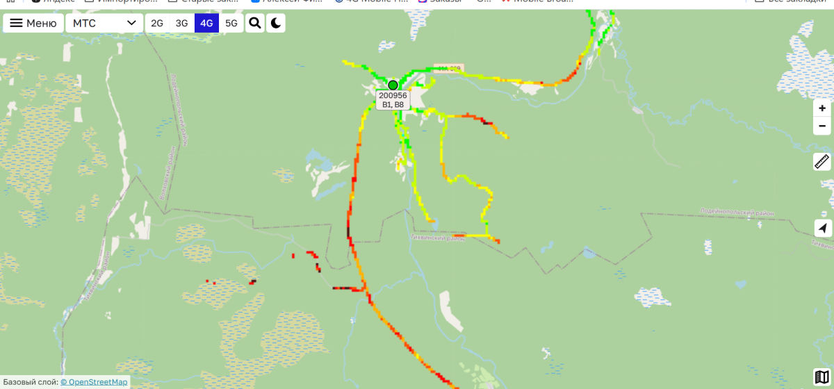

Алексей Ф.

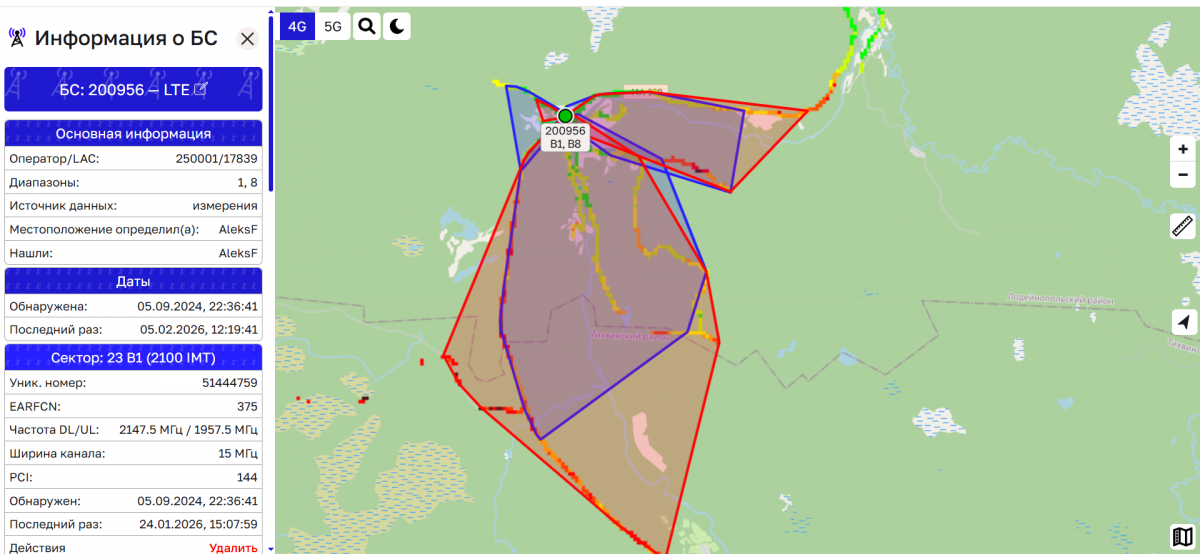

Вот я пешком и на авто нарисовал треки и сектора в своей деревне)) Надо ещё летом на Яве прокатится по западным окраинам .

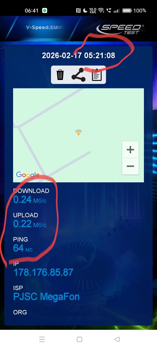

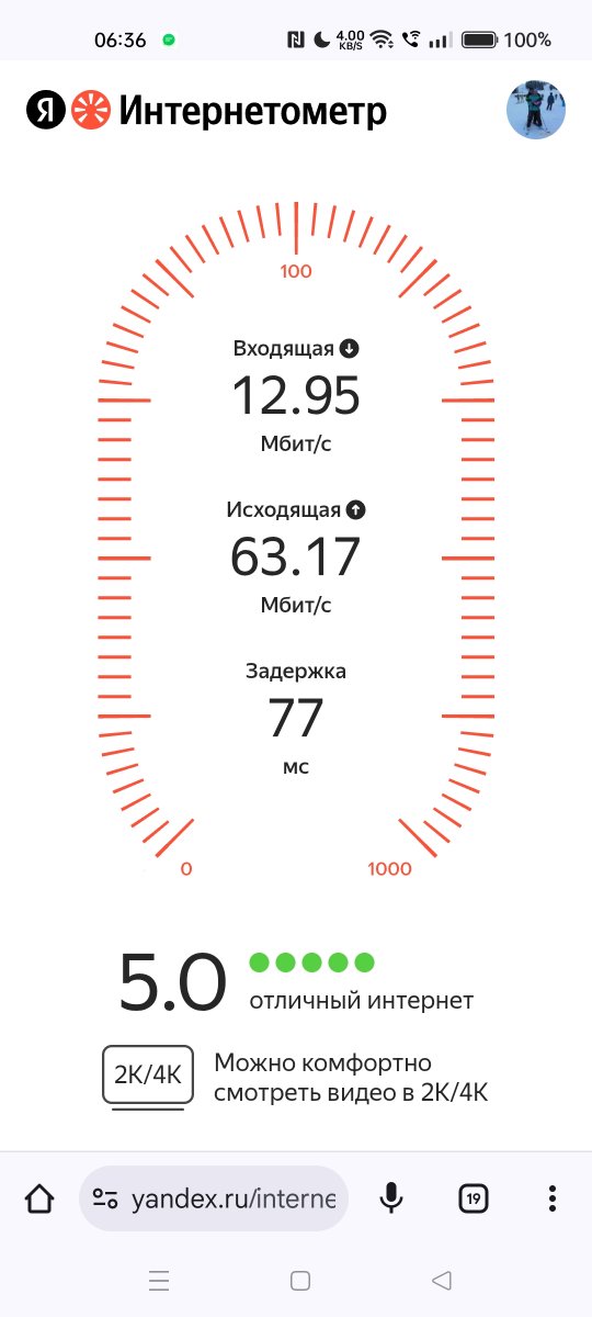

Измеряю Яндексом и той синей прогой,скорости разные показывает.
56 минут назад, Алексей Ф. сказал:
Думаешь в 5-30 утра может быть перегруз?
Алексей Ф.
30 минут назад, Alex030569 сказал:
Не понял.Что надо сделать?
Ну ты же, где то взял скрин с секторами своей БСки?
Скачай эту прогу https://4pda.to/forum/index.php?showtopic=1093371&view=getnewpost
Она нарисует тебе реальное покрытие от твоей БСки, если ты думаешь, что дом в сектор не попадает.
Может у тебя модем/роутер вообще на другую БСку сам перескакивает..
Алексей Ф.

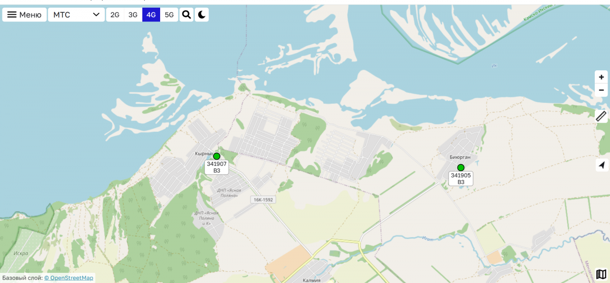

У тебя там ещё и МТС рядом есть, можно проверить их интернет.
1 час назад, Alex030569 сказал:
Это телефоном измеряешь скорость? Может он у тебя в этот момент перескакивает в 2G, вот и нет скорости.
Этой прогой 4 соты можно зафиксировать прием сигнала в 4G . Заходишь в настройки, там выбираешь настройки Андроид и выбираешь LTE Only.
Алексей Ф.
Если исходящая скорость интернета в два три раза выше входящей, то это 100% показатель перегрузки сети.
В настройках своего модема выбери, что бы он только 4G принимал, только LTE. Возможно он у тебя перескакивает на 2G вот и падает скорость.
