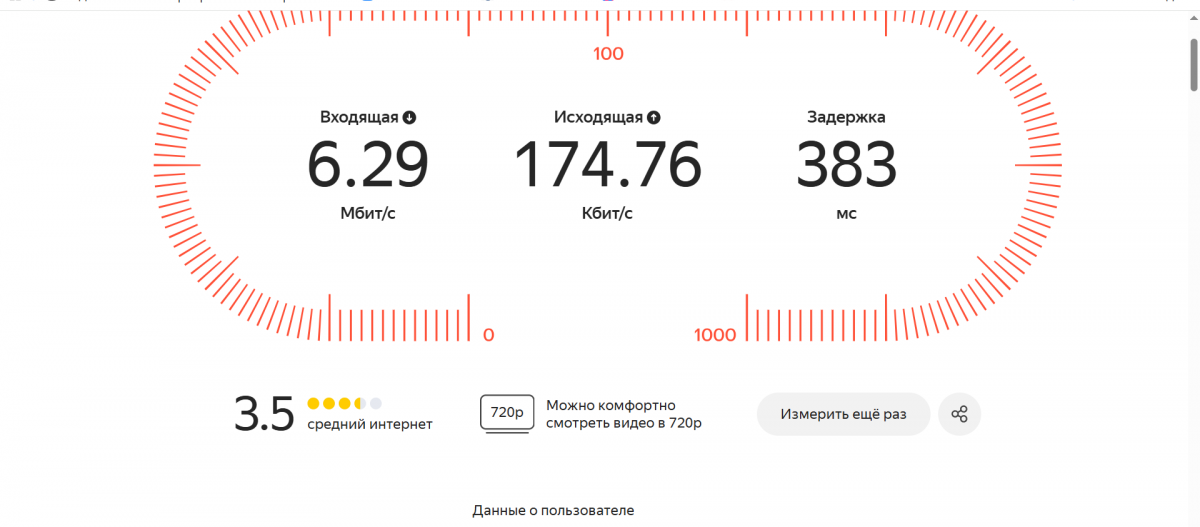

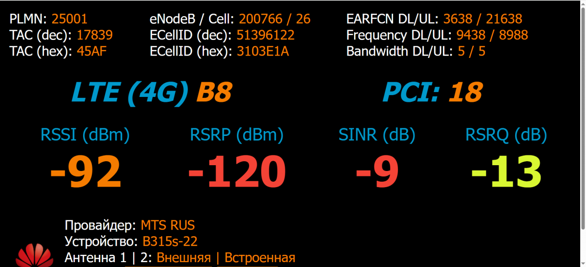

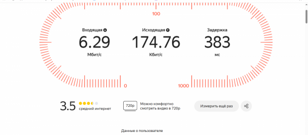

Алексей Ф. 10 213 Опубликовано 9 марта (изменено) Не понимаю, роутер у меня глючит или МТС, что то колдует(( Роутер в деревне стоит Хуайвей 315. До БСки 300-400 метров, есть LTE В1 и В8. Поменял симку на саморег с РИИЛ Ставрополь и скорость упала с 25Мбит/с до 1Мбит/с. В смартфоне эта симка выдавала отличную скорость с этой базовой станции, то есть явно какое то ограничение. Так было две недели, а сегодня с утра включили Белые Списки. Я решил скорость проверить Яндексом как обычно, скорость на вход вообще упала до 0,5Мбит/с. Отключил все диапазоны LTE кроме В1 и появилась скорость нормальная до 25Мбит/с ! Потом по одному подключил В8 и В3. Скорость не упала, агрегации В1 с В8 нет на БСке, зимой максимум 20 смартфонов в деревне. Погулял часа полтора, включил ноут, как раз отключили БС в 11 утра. Опять скорости нет! Снова отключил все частоты кроме В1 и интернет ожил, опять добавил В8 и В3 - все летает пока. Изменено 9 марта пользователем Алексей Ф. Поделиться сообщением Ссылка на сообщение Поделиться на другие сайты

Алексей Ф. 10 213 Опубликовано 10 марта Это понятно, но мне как раз 12 вольт надо было, а не 5.. Есть павербанки которые преобразуют 5 вольт в 12 вольт, но их часа на 4 хватит максимум, денег стоят и шнур ещё надо специальный под роутер. 19 часов назад, Алексей Ф. сказал: Погулял часа полтора, включил ноут, как раз отключили БС в 11 утра. Опять скорости нет! Снова отключил все частоты кроме В1 и интернет ожил, опять добавил В8 и В3 - все летает пока. При каждом включении ноута надо передергивать частоты в настройках роутера, что бы не было ограничения скорости. Пишут, что ТТЛ какие то надо менять, мол МТС видит раздачу и работу Винды не характерные для телефона и шейпит скорость(( Поделиться сообщением Ссылка на сообщение Поделиться на другие сайты

Алексей Ф. 10 213 Опубликовано Четверг в 10:53 Наконец то проверил прием LTE -900 от МТС за 20 км в Коковичах из Куневичей)) Отключили электричество по плану, БСка МТС в Коковичах сразу отрубилась. Дочка с тещей запитали роутер Хуайвей 315 от АКБ автомобильного и он через направленную двойную ЛИРА -900 принял сигнал! Пообщался через Макс с дочкой, писал и звонил. Уровень сигнала и скорость инета не проверил, так как был сам за 85 км от деревни. Год назад пытался принять из Куневичей LTE 900 от Йоты, сигнал выше среднего, но подключиться не дает, видимо ограничение по дальности приема включено на БСке в Куневичах. Куневичи в другом районе находятся, там другие электрики и другие плановые отключения электричества. Пока работает БСка у дома, мне не проверить прием из Куневичей, так как на домашней БСке то же есть LTE 900 у МТС. Поделиться сообщением Ссылка на сообщение Поделиться на другие сайты
