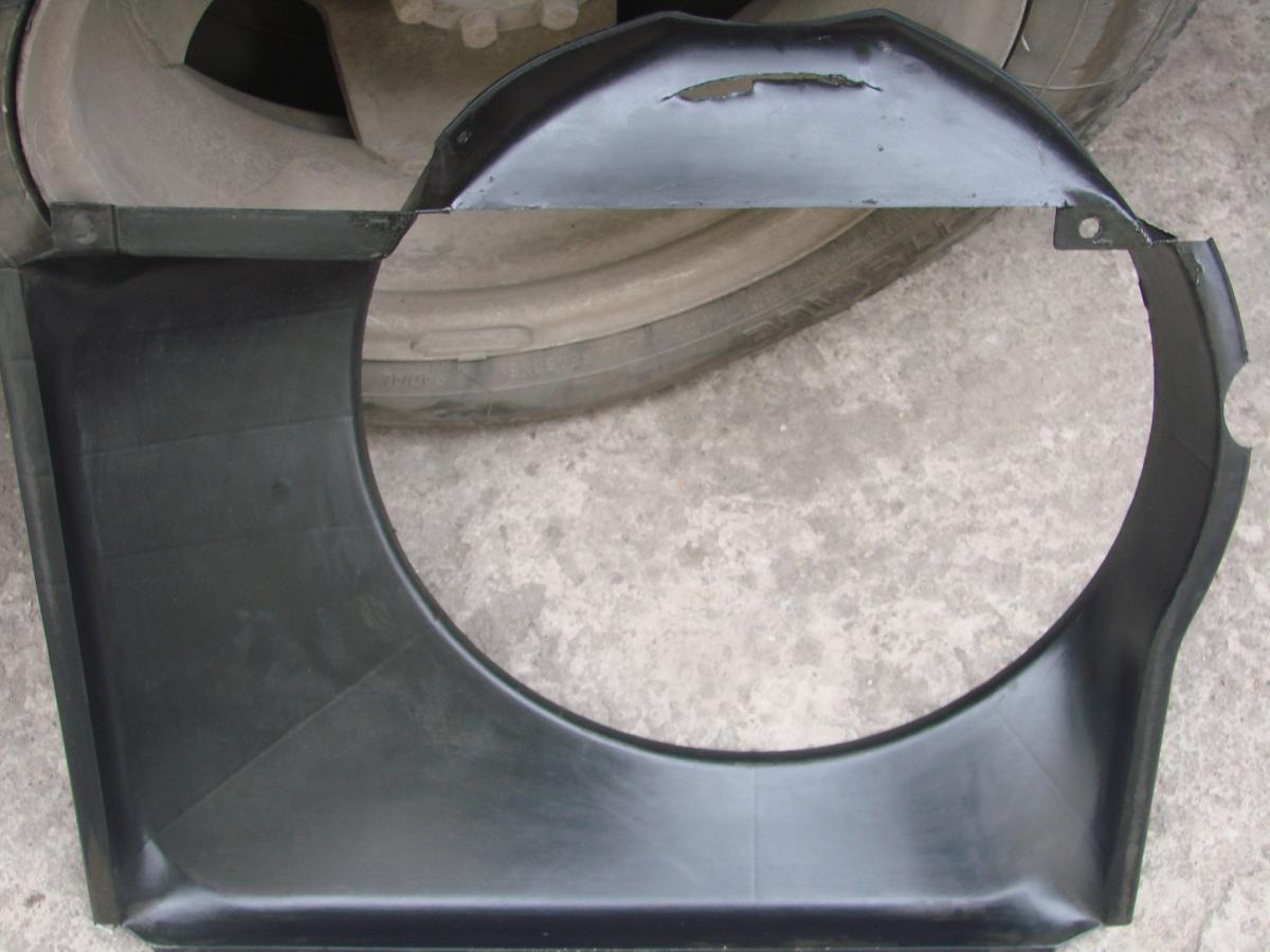

Onegin 35 Опубликовано 21 сентября, 2014 (изменено) на предыдущем радиаторе отвалилось центральное верхнее крепление и он навалился на вентилятор...пластмассовый кожух спас от негативных последствий Изменено 21 сентября, 2014 пользователем Onegin Поделиться сообщением Ссылка на сообщение Поделиться на другие сайты

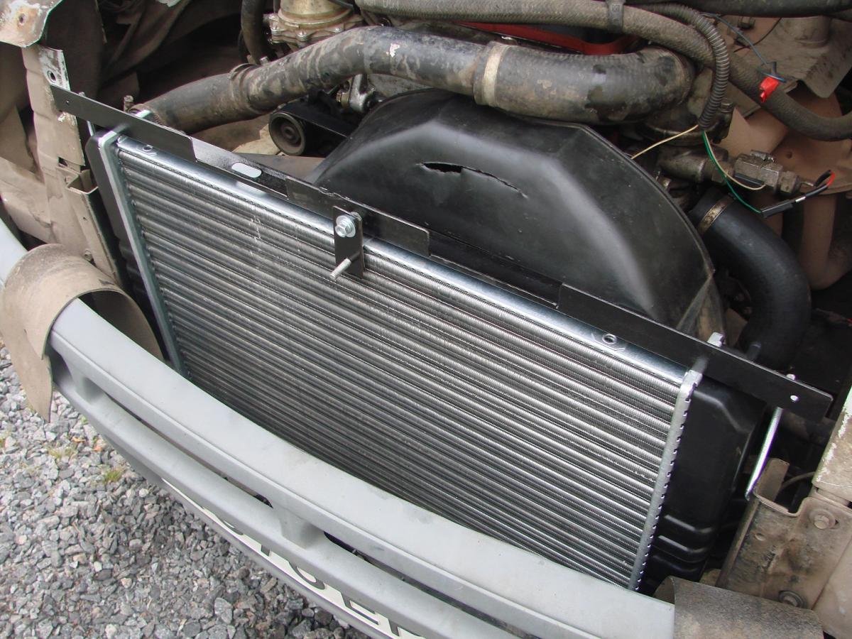

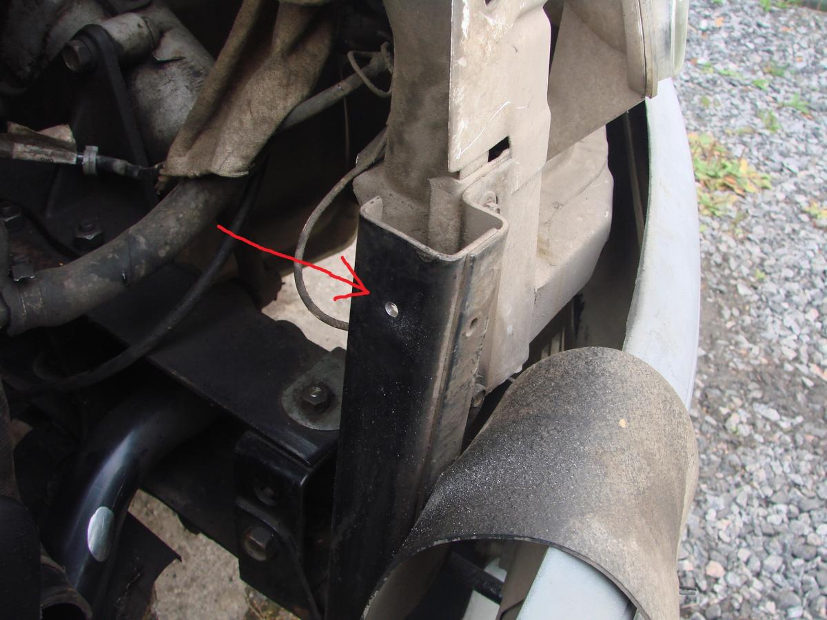

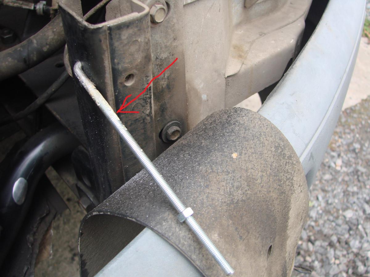

Onegin 35 Опубликовано 21 сентября, 2014 установил сегодня стрёмный ВАНДЕРФУЛ, попутно усовершенствовал рамку радиатора. Просверлил два отверстия на верхних концах рамки и шпильками притянул радиатор сверху планкой Поделиться сообщением Ссылка на сообщение Поделиться на другие сайты

spasatel-77 779 Опубликовано 21 сентября, 2014 Просверлил два отверстия на верхних концах рамки и шпильками притянул радиатор сверху планкойрезинки не забудь какие нибудь туда подложить чтобы чуток ход у конструкции был- 100% жесткость очень вредна, лопнет где нибудь когда будет изгиб кабина-рама на кочках Поделиться сообщением Ссылка на сообщение Поделиться на другие сайты
