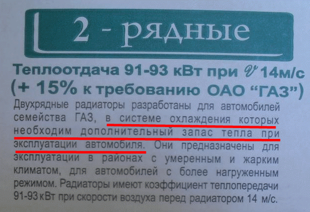

Бигмак 17 Опубликовано 19 июля, 2015 (изменено) Погуглите тему выбираем радиатор для волгии ещё правильная модернизация системы охлаждения змз-406 Оренбургские латунные радиаторы являются теплонакопителями,на их упаковках так и написано. :) Медных радиаторов НЕТ! Чем принципиально-конструктивно отличается оренбургский двухрядныйот одно и трёх рядных оренбургских поделок?Так что эту латунь можно рекомендовать лишь для Севера. Кто из западных автопроизводителей устанавливает латунные радиаторы на свои авто?Нет таких идиотов. У всех алюм.радиаторы. Олигархам привет! :) Изменено 19 июля, 2015 пользователем Бигмак 1 Поделиться сообщением Ссылка на сообщение Поделиться на другие сайты
странNik 247 Опубликовано 19 июля, 2015 гуглить не стал итак поржал читая написанное :D 1 Поделиться сообщением Ссылка на сообщение Поделиться на другие сайты
Бигмак 17 Опубликовано 19 июля, 2015 Поржал? Над чем именно? А то не знаю как расшифровать твою недомолвку.Некоторым может показаться со стороны что ты нашёл косяк в моём тексте, как умный.Я вот поржал над всей этой темой. 47 страниц мусолится то что можно раскрыть на нескольких страницах.Некому раскрыть, зато есть кому поржать. Прям конюшня, почти как у Ferrari. :) Поделиться сообщением Ссылка на сообщение Поделиться на другие сайты
странNik 247 Опубликовано 19 июля, 2015 Чем принципиально-конструктивно отличается оренбургский двухрядный от одно и трёх рядных оренбургских поделок?а что? ничем не отличается? просвяти неуча Оренбургские латунные радиаторы являются теплонакопителями, на их упаковках так и написаноа почему 1 и 3х рядные не привел то что писано заводом,получается двухряд накопитель? Поделиться сообщением Ссылка на сообщение Поделиться на другие сайты
странNik 247 Опубликовано 19 июля, 2015 ответа так и не получил,но опять же Они все являются накопителями теплаа люминь чем является? Поделиться сообщением Ссылка на сообщение Поделиться на другие сайты
