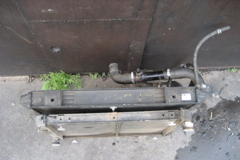

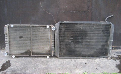

chebukin63 144 Опубликовано 25 августа, 2016 Никто не примерял с уаза патриота радиатор? Думается нормально должен встать... Поделиться сообщением Ссылка на сообщение Поделиться на другие сайты
YaKuT-ST 132 Опубликовано 25 августа, 2016 Никто не примерял с уаза патриота радиатор? Думается нормально должен встать.f538034s-480.jpg3538034s-480.jpg6538034s-480.jpgкабину пилить будешь? Поделиться сообщением Ссылка на сообщение Поделиться на другие сайты

oberst 200 Опубликовано 25 августа, 2016 кабину пилить будешь? на газели после 2003 года может и влезть без распила кабины. Но без болгарочно-сварных работ не обойдется. Тоже думаю об этом, но второй вариант добавить еще один радиатор с электро вентилятором где нибудь под кузовом. Есть тут у меня от оки Тогда на зиму можно и виско выкинуть А зачем, стесняюсь спросить? У меня сейчас, когда на улице +37 машина максимум нагрелась в пробке до 86... Отдачи радиатора должно хватать, надо пробовать что то другое. Поделиться сообщением Ссылка на сообщение Поделиться на другие сайты
