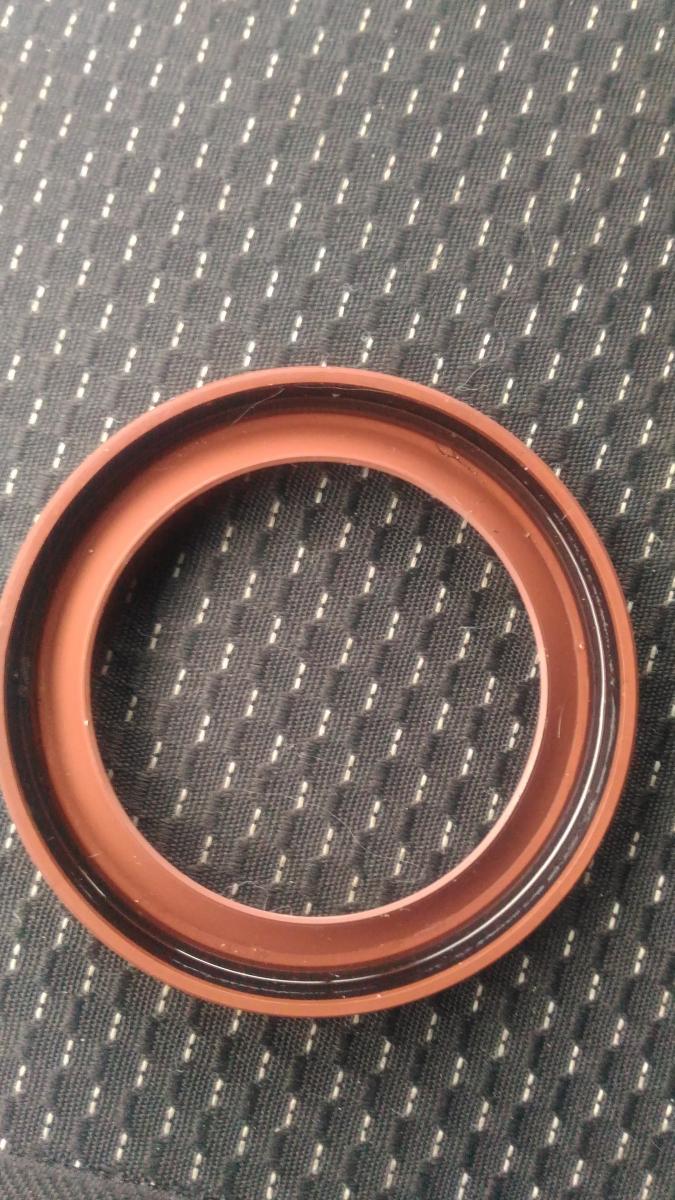

Vovka31 533 Опубликовано 26 июня, 2019 (изменено) Главное что бы он был с двойным профилем - то есть с дополнительным наружным пыльником по валу в передней части сальника, такой же как у тайваньского NQK-SF или у Рубены. А как вам такой вариант? Вообще без пружин каких либо. На сайте производителя указан ресурс сальника 500 тыс км. Это такие сальники на двигателе ЗМЗ стояли который покупал в этом году. Я их поменял на Rubena. А на моторе что покупал в 2011 году ЗМЗ тоже, там стояли Rubena, и задний до сих пор не трогался, еще с завода стоит. На сегодня пробег 492000 км уже. Изменено 26 июня, 2019 пользователем Vovka31 Поделиться сообщением Ссылка на сообщение Поделиться на другие сайты
