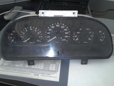

KOTOKUPOL 376 Опубликовано 2 августа, 2013 Не работал вернее периодически работал повторитель поворота правого на приборке. Сегодня руки дошли, разобрал все провода прозвонил почистил, собрал все равно не работает. Разобрал приборку, для профилактики пропаял всю приборку, и все заработало. Поделиться сообщением Ссылка на сообщение Поделиться на другие сайты

болтт 1 Опубликовано 25 августа, 2013 тоже достал этот гЛЮК именно на температуре и давл масло,(темпер. стрелка всегда в красной зоне) уже чистил все контакты на фишках и массу, начитался тут всякой ерунды и загрустил... решил я бросить параллельно тем. датчик от ваз 2106. (купил на разборке за 100руб). Достал приборку, вниматель осмотрел, ДОРОЖКИ всё идут к лампочкам(так и не понял ЧЁ народ там поЯеет))) открутил задную плату и вижу, что от панели и датчиков (ОНИ на одной фишки, давл.масла, температура и бензин) ВЫХОДЯТ помоему 4 ЧЁТЫРЕ штырька !!!!!!!!на плато они ВХОДЯТ в "барашки или завитки" типо КОНТАКТ такой, вижу что ОДИН штырёк не косаеться этих "завитков" поджал и чуток развернул "завитушку" ножиком изнутри, что-бы был КОНТАКТ.ВСЁ РАБОТАЕТ!!!!!!!!!!!!!!!!!да, слевой стороны такие-же барашки на тахометр и напр.я думаю болячка одна и таже. 1 Поделиться сообщением Ссылка на сообщение Поделиться на другие сайты
