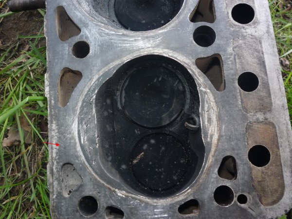

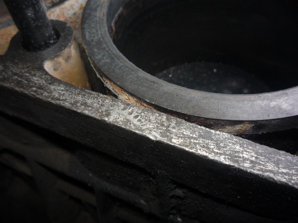

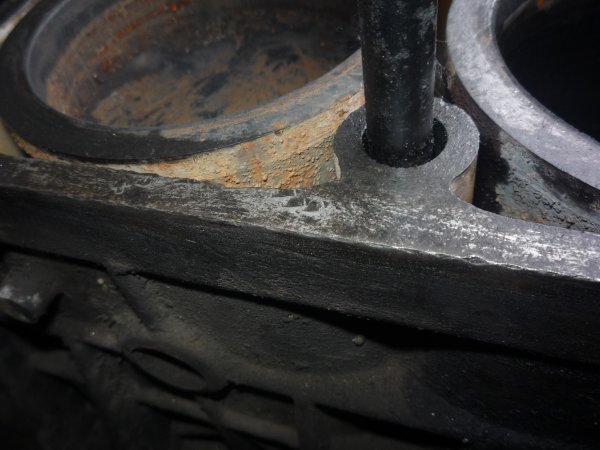

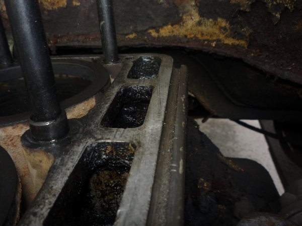

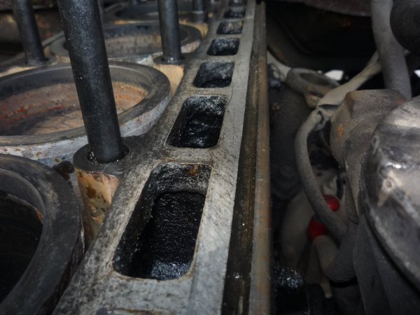

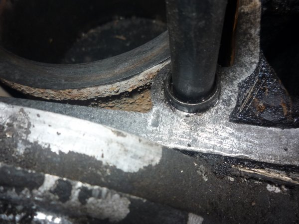

Krodorg 0 Опубликовано 18 мая, 2010 Сегодня парился, снимал голову. Это оказалось совсем не сложно. Но теперь у меня другая проблема. Замерил голову, так она, вместо положенных 94,4мм высотой (это для 92-го бенза), 92,7мм! Плюс ко всему ее шлифовал пьяный мудило, типа дядя ВАСЯ! Оставив на ГБЦ глубокую царапину. Также там видно, что что-то типа гайки, или шайбы прыгало в цилиндре, оставляя вмятины на ГБЦ, на поршне вроде повреждений нет, правда на нем большой нагар (на всех): Но это все ерунда! Самое главное, что до меня голову снимал, не побоюсь этого слова ОБОЛДУЙ! Другой характеристики я дать этому человеку (нелюдю!) не могу, подозреваю, также что делал это не один человек. Так вот, на всей поверхности блока царапины и забоины! Это просто... У меня нет слов короче. Что делать не знаю. Может, если герметиком подмазать поможет? Гильзы все-таки целые: Если кто сталкивался с подобным, что скажете? Поделиться сообщением Ссылка на сообщение Поделиться на другие сайты
Mishel 166 Опубликовано 18 мая, 2010 Не смертельно. Выступающие забоины уберешь. По голове надо смотреть не погнуло ли клапана.За счет второй прокладки можеш поднять гбц.А вообще - досталось движку от "мастеров" Поделиться сообщением Ссылка на сообщение Поделиться на другие сайты

alexgop 997 Опубликовано 19 мая, 2010 Krodorg, я не знаю кого ты там называл оболдуем, но одно скажу точно , что не нашёл на фото твоих ничего критичного!! да да как не странно!! этот мотор и не такие риски и выбоины терпит!!! собирай его и не парься! Поделиться сообщением Ссылка на сообщение Поделиться на другие сайты
Krodorg 0 Опубликовано 19 мая, 2010 Krodorg, я не знаю кого ты там называл оболдуем, но одно скажу точно , что не нашёл на фото твоих ничего критичного!! да да как не странно!! этот мотор и не такие риски и выбоины терпит!!! собирай его и не парься!Я и сам не знаю кого. Но по натуре своей не то чтобы педант по жизни, но если дело касается техники, а особенно ремонта, тут меня не переубедишь. Если есть плоскость, то она должна быть плоской. И если я увижу, что кто-то из круга делает овал, то такому человеку я сразу ставлю штамп, не надо долго объяснять какой. Давно, лет 6 назад, работал мотористом в фирме, не помню как она называлась, сменила уже не одно может-быть название, короче ремонтировали немецкие ДВС "Deutz". Там подобного обращения себе никто не позволял, хотя косяки безусловно наблюдались. Но это я что-то отвлекся. В любом случае спасибо за совет и поддержку ;) Поделиться сообщением Ссылка на сообщение Поделиться на другие сайты
