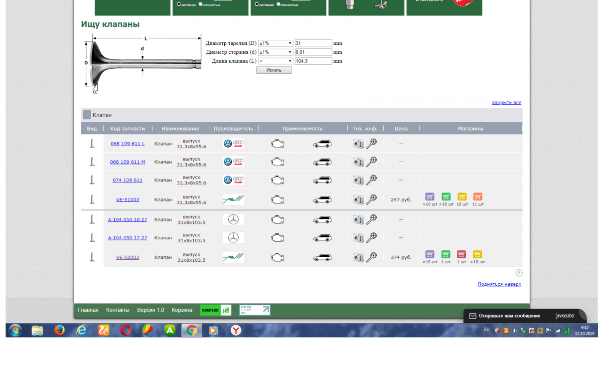

вилли 1 058 Опубликовано 12 октября, 2019 В 25.09.2014 в 19:45, Crady сказал: более можно.то есть 36,менее 35.5 нельзя. А на сколько больше можно?Может можно эти клапана поставить - на 95,5 Поделиться сообщением Ссылка на сообщение Поделиться на другие сайты
