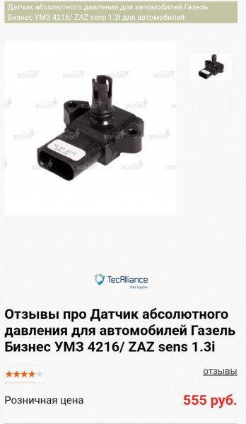

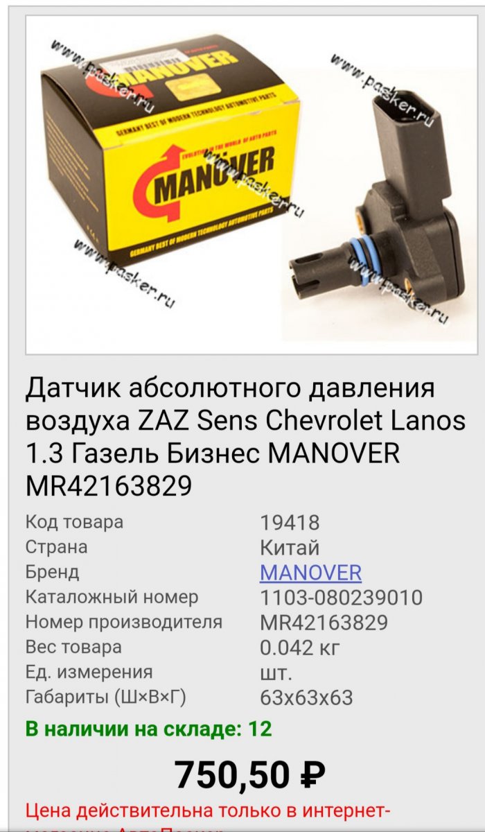

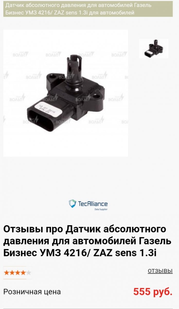

ser-007 1 182 Опубликовано 14 ноября, 2019 Какой надежней? У кого какой? Поделиться сообщением Ссылка на сообщение Поделиться на другие сайты
