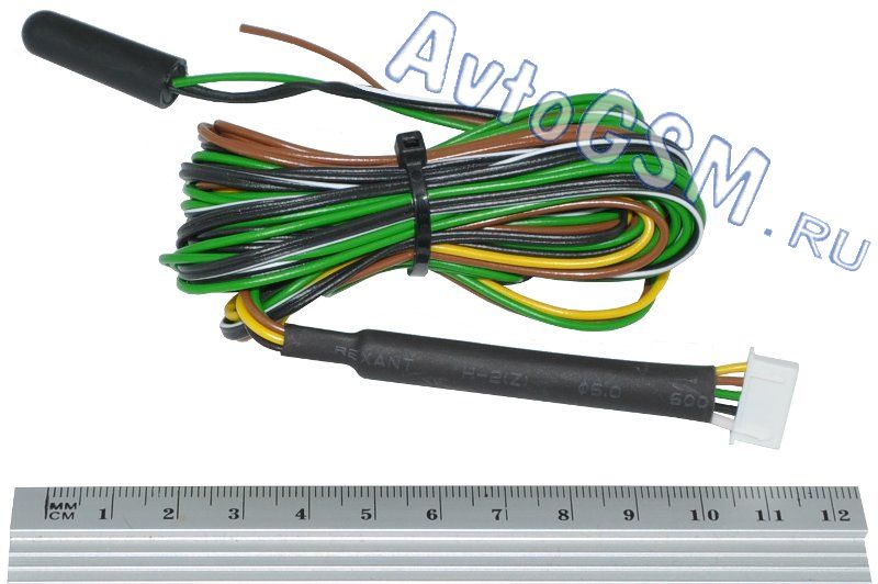

maksim 74 10 Опубликовано 27 октября, 2015 всем привет! Нужен такой пучек для multitronics с датчиком температуры, может есть у кого - КУПЛЮ Поделиться сообщением Ссылка на сообщение Поделиться на другие сайты
