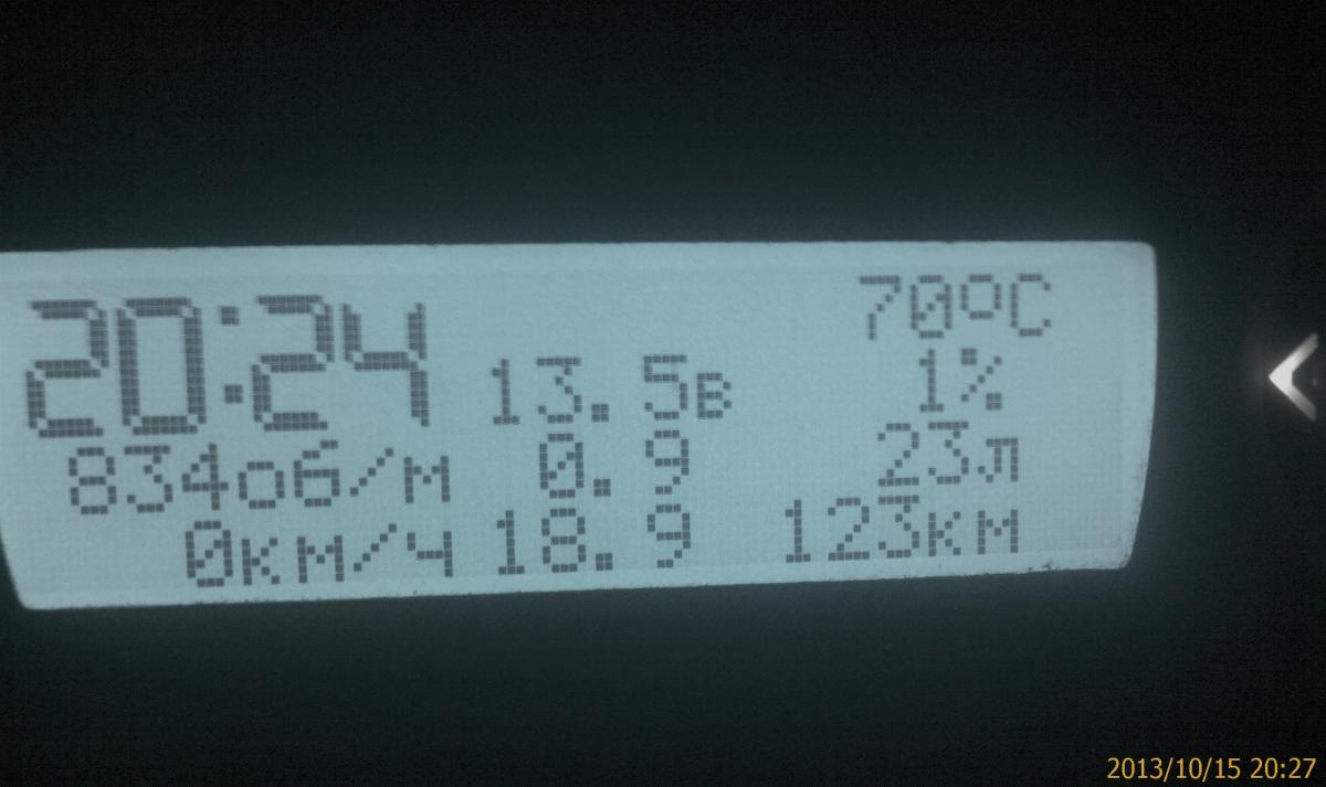

PanDiman 1 897 Опубликовано 15 октября, 2013 И ещё - расход 1.3-1.5л в час это нормально? А когда накатом на скорости показывает 0л/час, это как???У меня при прогреве где то до 80 С на хх от 0.9 до 1.3 скачет. Накатом тоже самое ! и ДЗ 1% показывает после пробивки катализатора, раньше 6 % было ! Бк штат. Поделиться сообщением Ссылка на сообщение Поделиться на другие сайты
