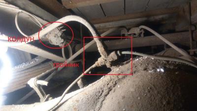

Bizontrop 2 Опубликовано 15 декабря, 2018 Ну как вариант главный не держит.Или какой нибудь супорт.Может трубка какая нибудь заржевелаШланг наверное тоже можетКолдун тоже может от старости заржаветьМожете подсказать как исключить главный? Трубки думаю исключены. Про суппорта, в принципе буду вывешивать по одному колесу и смотреть. Шланги у меня тоже как первая мысль, но тогда тормазуха не утекла бы? Или не обязательно? Колдун для меня настоящий колдун, но почитав форум получается при его поломке педаль не ложится в пол? Или я невнимательно всё прочитал. Так же смотрю многие его вообще убирают. Значит как вариант убрать его и если проблема останется, значит его исключаем. Но поправьте меня, возможно скажу глупость, что если педаль легко ходит, я рукой её при определённых усилиях прижимаю к полу (кстати идёт явно воздушный звук, что при нажиме, что возвращении), то это отсутствие герметизации тормозной системы и это по любому где-то дырка, правильно? Или не всё так просто? Поделиться сообщением Ссылка на сообщение Поделиться на другие сайты
Bizontrop 2 Опубликовано 16 декабря, 2018 Уважаемые форумчане, ладно, понимаю новичку что-то объяснять нет желания. Скажите, облазил сегодня всю днище, шланги спереди у меня тоже новые, нигде нет мест подтеков, всё сухо. Педаль мягкая что на заведенную, что на заглушенную, разницы нет. И вопрос вот в чём, доказывает ли это фото, что колдун уже давно кем-то был удалён? Поделиться сообщением Ссылка на сообщение Поделиться на другие сайты

Bizontrop 2 Опубликовано 16 декабря, 2018 Прокачать тормозаНо на фото то реально колдун вырезан? Поделиться сообщением Ссылка на сообщение Поделиться на другие сайты
rusgg 4 006 Опубликовано 16 декабря, 2018 Реально Поделиться сообщением Ссылка на сообщение Поделиться на другие сайты
bedzin1966 72 Опубликовано 16 декабря, 2018 Но на фото то реально колдун вырезан? да.но в твоём случае он не причём. Поделиться сообщением Ссылка на сообщение Поделиться на другие сайты
Bizontrop 2 Опубликовано 16 декабря, 2018 да.но в твоём случае он не причём.Ясно, просто я так понял его не желательно вырезать всё же и стоит наверно купить новый, но это потом. Сейчас поеду снова копать, попробуем прокачать с другом. Поделиться сообщением Ссылка на сообщение Поделиться на другие сайты

Валерий(69) 1 511 Опубликовано 26 декабря, 2018 Да, давно тема обсуждается, а тормозов все нет... причин тоже. Проблема один в один с Alex030569 Скажу сразу, что на моей машине поменяно ВСЕ! кроме колдуна. Он уже куплен мною, но, еще не поменян. Если и его замена не приведет к "человеческим" тормозам, то..остается только идти к экстрасенсам!!!!)))))) или к Путину.К Путину... Если у тебя рессоры усиленные, к примеру у меня четыре листа, то колдун тебе до одного места будет. Короче, он только на штатных рессорах работает и то надо уметь его настроить. Я этот колдун себе в кабину поставил и теперь сам колдую и не парюсь за тормоза. Поделиться сообщением Ссылка на сообщение Поделиться на другие сайты
Комсомолец 1 Опубликовано 26 декабря, 2018 Валерий(69), Да, рессоры усиленные, четыре листа. значит по сути колдун можно обойти?! На счет того что в кабину поставил... это прикол или? Поделиться сообщением Ссылка на сообщение Поделиться на другие сайты
