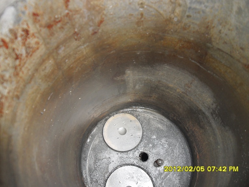

ромашка 1 Опубликовано 12 февраля, 2012 (изменено) То что я вчера увидел при вскрытии в своём австрийском оригинальном моноблоке-не микротрещина, а реальная щель в камере сгорания. Ума не приложу как у него все горшки работали. Изменено 12 февраля, 2012 пользователем ромашка Поделиться сообщением Ссылка на сообщение Поделиться на другие сайты
SA.DIESEL 293 Опубликовано 13 февраля, 2012 То что я вчера увидел при вскрытии в своём австрийском оригинальном моноблоке-не микротрещина, а реальная щель в камере сгорания. Ума не приложу как у него все горшки работали.в каком именно месте трещина. сможеш сделать фото. Поделиться сообщением Ссылка на сообщение Поделиться на другие сайты
ромашка 1 Опубликовано 13 февраля, 2012 в каком именно месте трещина. сможеш сделать фото.Вот она красавица... Поделиться сообщением Ссылка на сообщение Поделиться на другие сайты
Евгений САХА 37 Опубликовано 13 февраля, 2012 Вот она красавица...и цилинр чет вест ржавый, с покоцаными клапанами. Поделиться сообщением Ссылка на сообщение Поделиться на другие сайты
