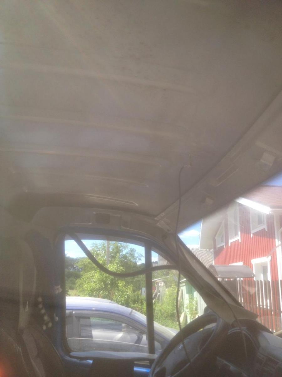

игнат 1 301 Опубликовано 24 июня, 2019 На газели,фургоне,стоит спойлер , а на эвакуаторе голая крыша. Пересаживаясь днём в жару с машины на машину, в эвакуаторе ,гораздо жарче. Думаю ,спойлер, спасает немного от жары. Так,вот, спрошу совета, проклеить ,чем то крышу или засунуть под обшивку типа утеплителя какого нибудь, даст это хоть и не большой ,но эффект? Поделиться сообщением Ссылка на сообщение Поделиться на другие сайты
Татарин 7 741 Опубликовано 24 июня, 2019 Немного даст.И ещё, крышу можно серебристой краской накрасить. Поделиться сообщением Ссылка на сообщение Поделиться на другие сайты
игнат 1 301 Опубликовано 24 июня, 2019 Немного даст.И ещё, крышу можно серебристой краской накрасить. Эдик, эффект даст утеплитель или проклейка? И вопрос , чем клеить или чем утеплять? Поделиться сообщением Ссылка на сообщение Поделиться на другие сайты
Татарин 7 741 Опубликовано 24 июня, 2019 Серёга,возьми фольгоизол.Увеличивать толщину думаю не стоит.Всё-равно прогреется,но уже будет как термос работать.Крыша у меня накрашена молотковой серебрянкой.Рукой чувствуется, где горячее железо ,а где прохладнее.Хоть и чутка но всё-же.А то "балтика" на солнце, не хуже чёрного прогревается. Поделиться сообщением Ссылка на сообщение Поделиться на другие сайты

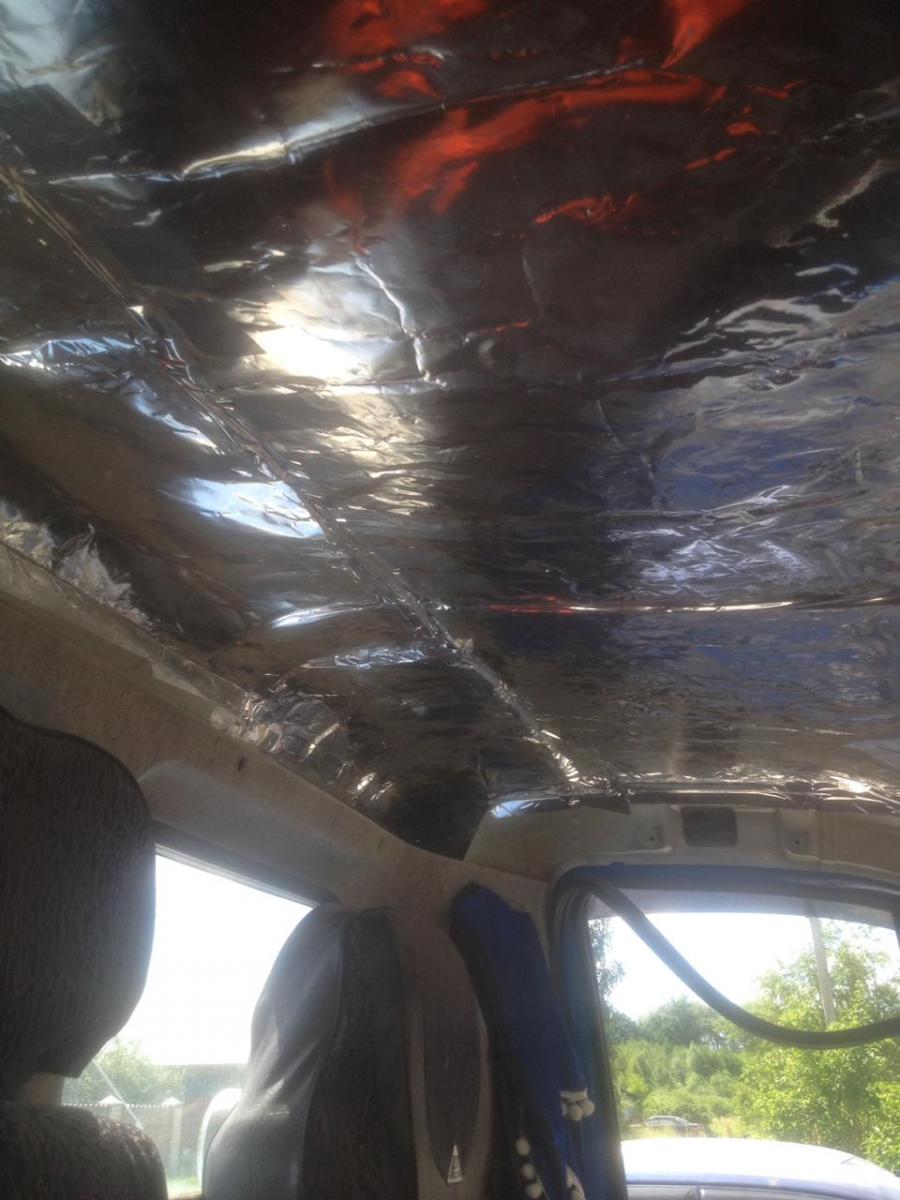

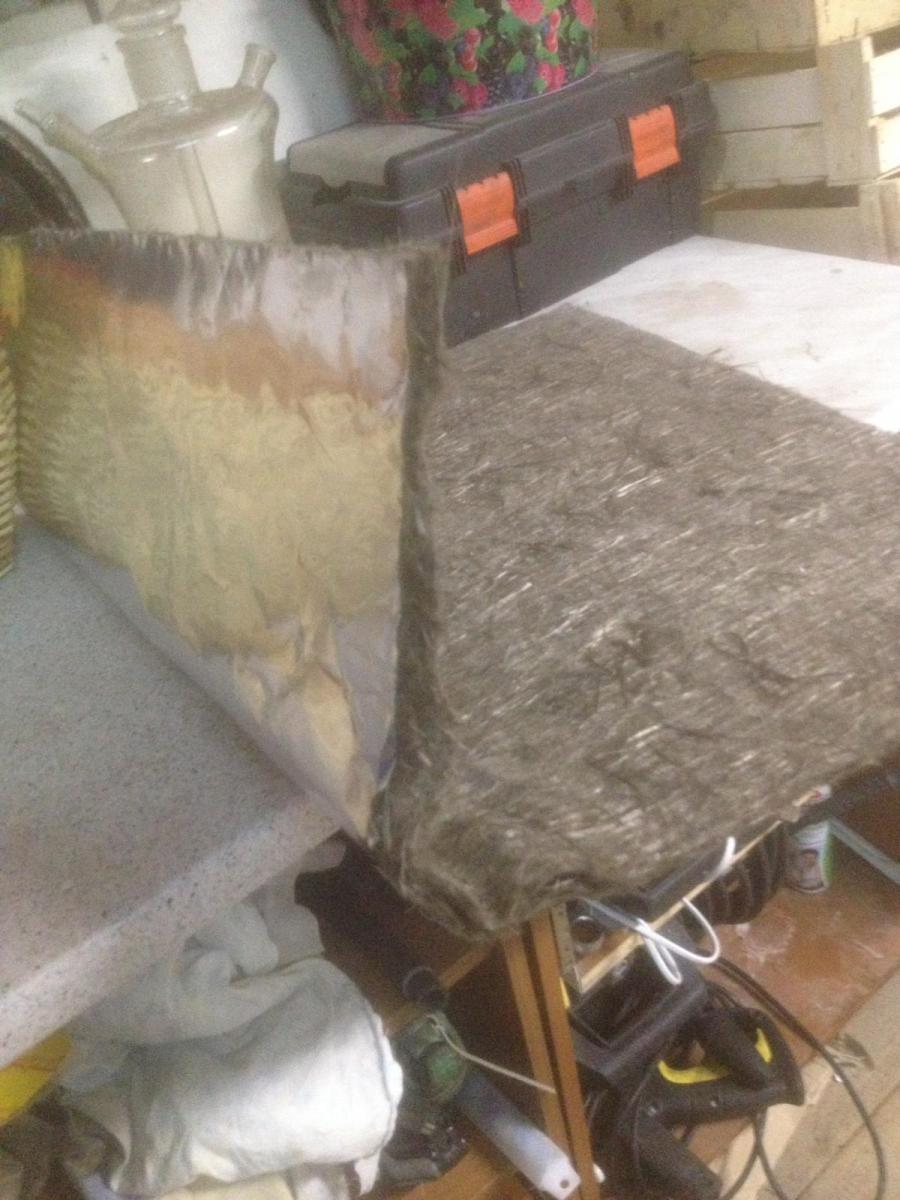

игнат 1 301 Опубликовано 24 июня, 2019 Затягивать не стал, поехал в строй материалы, на глаза попался вот такой * уплотнитель печной базальтовый с фольгой*, снял потолок, один лист целиком вошёл, второй подрезал, засунул в ниши, остальное подклеил скотчем фольгированным. Потолок на место как родной встал, заодно и подпёр утеплитель. Ну по ощущениям( замеров не проводил), даже пока делал на самом солнцепёке, стало покомфортнее, на ощупь гораздо прохладнее потолок. Ну, а дальше, покатаемся посмотрим. 4 Поделиться сообщением Ссылка на сообщение Поделиться на другие сайты
PanDiman 1 910 Опубликовано 24 июня, 2019 Затягивать не стал, поехал в строй материалы, на глаза попался вот такой * уплотнитель печной базальтовый с фольгой*, снял потолок, один лист целиком вошёл, второй подрезал, засунул в ниши, остальное подклеил скотчем фольгированным. Потолок на место как родной встал, заодно и подпёр утеплитель. Ну по ощущениям( замеров не проводил), даже пока делал на самом солнцепёке, стало покомфортнее, на ощупь гораздо прохладнее потолок. Ну, а дальше, покатаемся посмотрим.все подготовил для установки кондея ) Поделиться сообщением Ссылка на сообщение Поделиться на другие сайты
Татарин 7 741 Опубликовано 24 июня, 2019 * уплотнитель печной базальтовый с фольгой*, Серёга,главное что-бы он конденсатом не напивался.Сгниет крыша, охнуть не успеешь. Поделиться сообщением Ссылка на сообщение Поделиться на другие сайты
