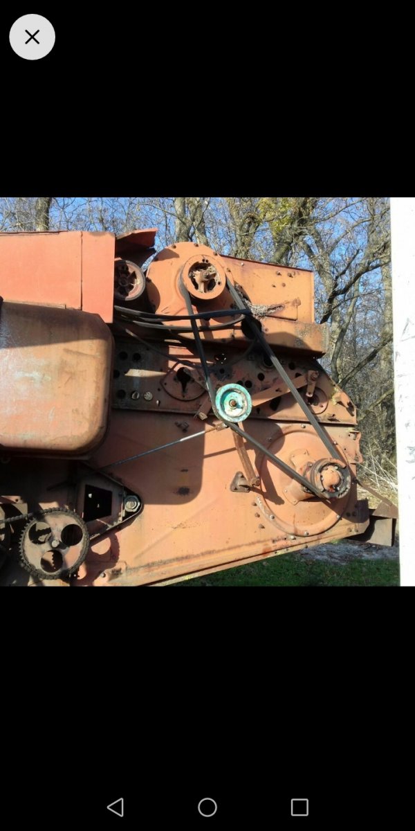

Мазуренко 0 Опубликовано 11 февраля, 2020 Кто знает что это за измельчитель Поделиться сообщением Ссылка на сообщение Поделиться на другие сайты
Vadim _vi 752 Опубликовано 11 февраля, 2020 Это не измельчитель, а раньше назывался копнитель, он вешался сзади комбайна и, когда комбайн обмолачивал пшеницу или рожь, то при наполнении копнителя соломой высыпался, потом эти копны собирали в скирды. Потом вместо этих копнителей стали вешать измельчители и они резали солдому и сразу поля перепахивали после уборки урожая. Я несколько времени работал копнильщиком на уборке зерновых, во первых, нравилось, аа во вторых довольно приличный заработок. Я еще застал время, когда комбайны были не самоходные, а их буксировали тракторы - ДТ 54 или КД35 Поделиться сообщением Ссылка на сообщение Поделиться на другие сайты
БРОДЯГА74 5 631 Опубликовано 12 февраля, 2020 12 часов назад, Vadim _vi сказал: Это не измельчитель, а раньше назывался копнитель, он вешался сзади комбайна и, когда комбайн обмолачивал пшеницу или рожь, то при наполнении копнителя соломой высыпался, потом эти копны собирали в скирды. Потом вместо этих копнителей стали вешать измельчители и они резали солдому и сразу поля перепахивали после уборки урожая. Я несколько времени работал копнильщиком на уборке зерновых, во первых, нравилось, аа во вторых довольно приличный заработок. Я еще застал время, когда комбайны были не самоходные, а их буксировали тракторы - ДТ 54 или КД35 Это как раз измельчитель на Ниве, но какой-то странный, двойной что ли... Поделиться сообщением Ссылка на сообщение Поделиться на другие сайты
Vovka31 513 Опубликовано 12 февраля, 2020 17 минут назад, БРОДЯГА74 сказал: Это как раз измельчитель на Ниве, но какой-то странный, двойной что ли... Согласен, что похож на измельчитель. копнитель подлиннее будет и у него решетка сзади, да и шкив привода копнителю один нужен, вверху тот что приводитв движение "мужики" который солому с клавишь помогают сбрастывать в копнитель. А тут еще внизку привод, как раз в этом месте вал с ноами находится. Поросто у него задней чтенки нету со желобм выброса. Бывает такое снимают стенку где вал с ножами и солома напрямую вылетает сразу, а не вверх через желоб. Через желоб это нужно когда телегу комбайн таскает и туда солому соирает чтоб по полю не разбрасывать. Поделиться сообщением Ссылка на сообщение Поделиться на другие сайты
