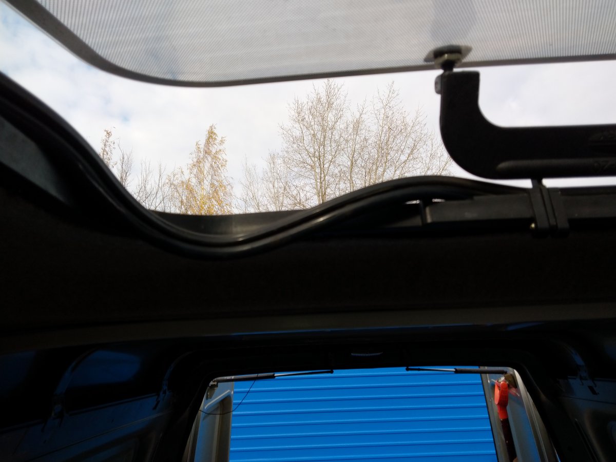

Toyota007 2 889 Опубликовано 12 октября, 2019 У меня потек люк через резинку желоба.Желоб стал набираться по полной,и то ли через край,то ли через шурупы но вода пошла в салон.Чем резинку в желобе основательно промазать? Поделиться сообщением Ссылка на сообщение Поделиться на другие сайты
Михалыч S360VYM 599 Опубликовано 13 октября, 2019 В резинке сверху (герметике) скорее всего появились трещины. (у меня так было) Наполни герметиком 2куб.см шприц. Носик шприца вставляешь в трещину, проводишь заполняя. Лишнее сотрёшь. Снаружи люка. Поделиться сообщением Ссылка на сообщение Поделиться на другие сайты
Toyota007 2 889 Опубликовано 13 октября, 2019 (изменено) 17 часов назад, Михалыч S360VYM сказал: В резинке сверху (герметике) скорее всего появились трещины. (у меня так было) Наполни герметиком 2куб.см шприц. Носик шприца вставляешь в трещину, проводишь заполняя. Лишнее сотрёшь. Снаружи люка. Резинка на половину уже вылетает из желоба.Другая половина,что не течет сидит хорошо.Вот думаю чем желоб в пластике люка набить,что бы резинка там сидела плотно?И еще ни кто не в курсе,отдельно эти резинки продаются? И еще,каким герметиком лучше там мазать? Изменено 13 октября, 2019 пользователем Toyota007 Поделиться сообщением Ссылка на сообщение Поделиться на другие сайты
ИванСПб 1 244 Опубликовано 13 октября, 2019 (изменено) есть эти уплотнители. И отдельно и ремкомплектом с мелкими деталюшками. стоят копейки Изменено 13 октября, 2019 пользователем ИванСПб 1 Поделиться сообщением Ссылка на сообщение Поделиться на другие сайты
Михалыч S360VYM 599 Опубликовано 20 октября, 2019 В 14.10.2019 в 01:02, Toyota007 сказал: Резинка на половину уже вылетает из желоба.Другая половина,что не течет сидит хорошо.Вот думаю чем желоб в пластике люка набить,что бы резинка там сидела плотно?И еще ни кто не в курсе,отдельно эти резинки продаются? И еще,каким герметиком лучше там мазать? любой хороший. 1 Поделиться сообщением Ссылка на сообщение Поделиться на другие сайты
