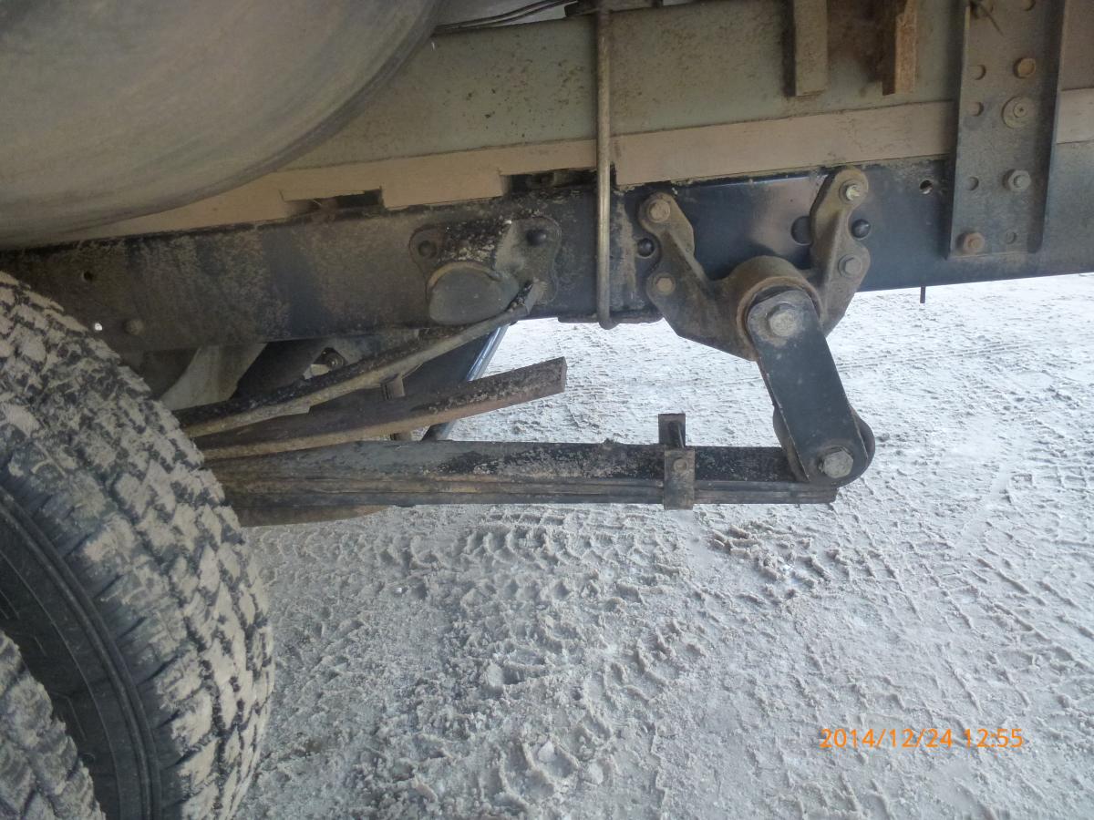

ra0as 0 Опубликовано 29 декабря, 2014 На какой-то из страничек советуют перевернуть задние кронштейны,вот,что получилось под грузом.Едет мягко,что пустой,что с грузом,но вывернуло пакет наизнанку. Поделиться сообщением Ссылка на сообщение Поделиться на другие сайты
Slavyan 973 Опубликовано 29 декабря, 2014 На какой-то из страничек советуют перевернуть задние кронштейны,вот,что получилось под грузом.Едет мягко,что пустой,что с грузом,но вывернуло пакет наизнанку.Мне стрёмно когда листы выпрямляются, а тут вообще ЖЕСТЬ... Поделиться сообщением Ссылка на сообщение Поделиться на другие сайты
